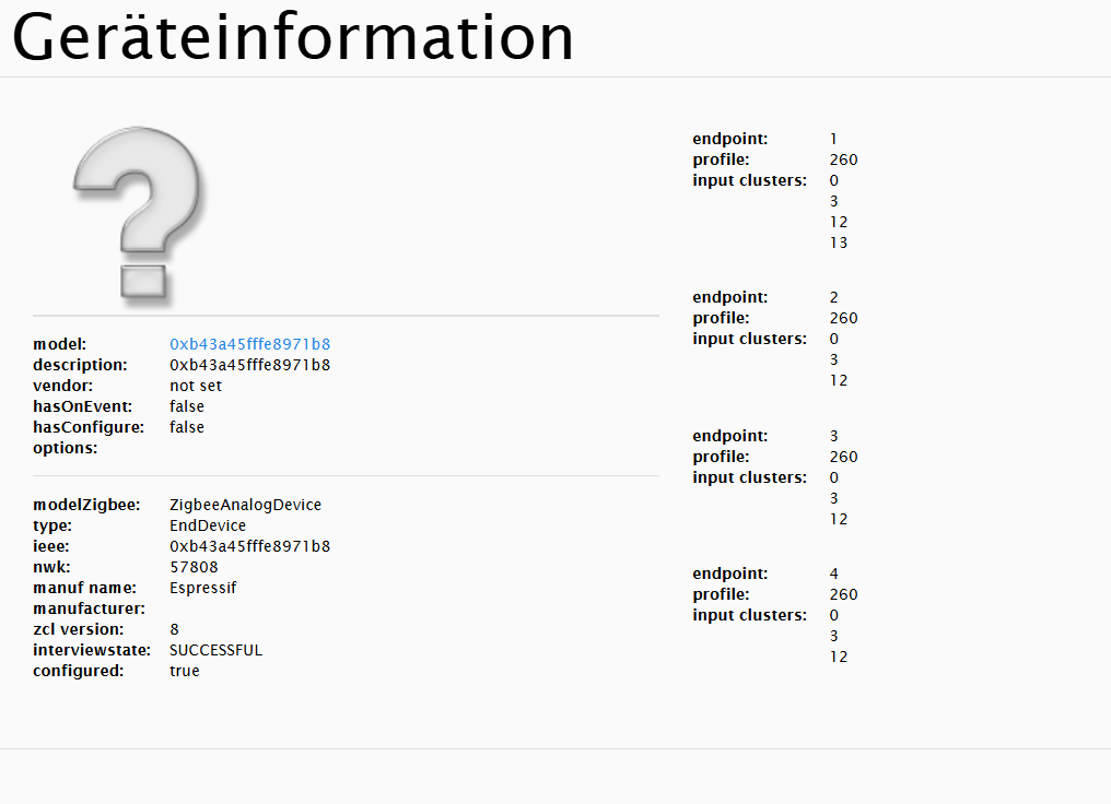

    Nun würde ich aber gerne flexibler werden und analoge Inputs einlesen (evtl. auch ausgeben)
    Das Arduino IDE Beispiel habe ich geflasht und der Device taucht auch in IoBroker auf...nur eben beim externen converter geht mir das Wissen ab. Mit Hilfe zur Selbsthilfe sollte ich dann wohl aber irgendwann weiterkommen :-)

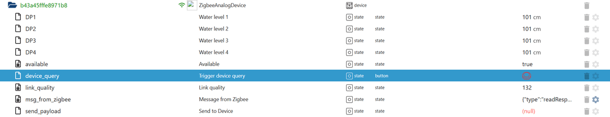

    Habe den Adapter 3.1.5 am laufen
    Plus hier was ankommt im Adapter:
    Vielen Dank für jeglichen Support schon im voraus.

            Hier der wohl relevante Teil von der example scetch (bezügllich cluster usw):
            /* Zigbee analog device configuration */
            #define ANALOG_DEVICE_ENDPOINT_NUMBER 1
            ZigbeeAnalog zbAnalogDevice = ZigbeeAnalog(ANALOG_DEVICE_ENDPOINT_NUMBER);
            ZigbeeAnalog zbAnalogTemp = ZigbeeAnalog(ANALOG_DEVICE_ENDPOINT_NUMBER + 1);
            ZigbeeAnalog zbAnalogFan = ZigbeeAnalog(ANALOG_DEVICE_ENDPOINT_NUMBER + 2);
            ZigbeeAnalog zbAnalogPercent = ZigbeeAnalog(ANALOG_DEVICE_ENDPOINT_NUMBER + 3);
            void setup() {
              Serial.begin(115200);
              Serial.println("Starting...");
              // Init button switch
              pinMode(button, INPUT_PULLUP);
              // Set analog resolution to 10 bits
              analogReadResolution(10);
              // Optional: set Zigbee device name and model
              zbAnalogDevice.setManufacturerAndModel("Espressif", "ZigbeeAnalogDevice");
              // Set up analog input
              zbAnalogDevice.addAnalogInput();
              zbAnalogDevice.setAnalogInputApplication(ESP_ZB_ZCL_AI_POWER_IN_WATTS_CONSUMPTION);
              zbAnalogDevice.setAnalogInputDescription("Power Consumption (Watts)");
              zbAnalogDevice.setAnalogInputResolution(0.01);
              // Set up analog output
              zbAnalogDevice.addAnalogOutput();
              zbAnalogDevice.setAnalogOutputApplication(ESP_ZB_ZCL_AI_RPM_OTHER);
              zbAnalogDevice.setAnalogOutputDescription("Fan Speed (RPM)");
              zbAnalogDevice.setAnalogOutputResolution(1);
              // Set the min and max values for the analog output which is used by HA to limit the range of the analog output
              zbAnalogDevice.setAnalogOutputMinMax(-10000, 10000);  //-10000 to 10000 RPM
              // If analog output cluster is added, set callback function for analog output change
              zbAnalogDevice.onAnalogOutputChange(onAnalogOutputChange);
              zbAnalogTemp.addAnalogInput();
              zbAnalogTemp.setAnalogInputApplication(ESP_ZB_ZCL_AI_TEMPERATURE_OTHER);
              zbAnalogTemp.setAnalogInputDescription("Temperature");
              zbAnalogTemp.setAnalogInputResolution(0.1);
              zbAnalogFan.addAnalogInput();
              zbAnalogFan.setAnalogInputApplication(ESP_ZB_ZCL_AI_RPM_OTHER);
              zbAnalogFan.setAnalogInputDescription("RPM");
              zbAnalogFan.setAnalogInputResolution(1);
              zbAnalogPercent.addAnalogInput();
              zbAnalogPercent.setAnalogInputApplication(ESP_ZB_ZCL_AI_PERCENTAGE_OTHER);
              zbAnalogPercent.setAnalogInputDescription("Percentage");
              zbAnalogPercent.setAnalogInputResolution(0.01);
              // Add endpoints to Zigbee Core
              Zigbee.addEndpoint(&zbAnalogDevice);
              Zigbee.addEndpoint(&zbAnalogTemp);
              Zigbee.addEndpoint(&zbAnalogFan);
              Zigbee.addEndpoint(&zbAnalogPercent);

                    So habe nochmals gewurstelt:
                    Der Converter wird akzeptiert und etwas kommt mittlerweile an. :-)
                    Nur leider 4mal der gleiche Wert.
                    Meist der erste, aber einmal war auch 4x die 404 zu sehen (Wert von DP4 im sketch)
                    Edit: Den Analog_Out habe ich im Sketch entfernt (um den kümmere ich mich dann, wenn der rest geht.
                    Edit: Screenshot der Kachel eingefügt
                    Unten der aktuelle Arduino Sketch und Converter.
                    Der Converter basiert auf dieser "Vorlage", welche mir heute über den Weg lief: ZB Converter Modern
                    Das outcome bei den DPs sieht so aus:

                    Und der mein Converter:
                    const m = require('zigbee-herdsman-converters/lib/modernExtend');
                    export default {
                        zigbeeModel: ['ZigbeeAnalogDevice'],
                        model: 'ZigbeeAnalogDevice',
                        vendor: 'MickeMup',
                        description: 'ESP32-C6 controller',
                        meta: { multiEndpoint: true },
                        extend: [
                            m.deviceEndpoints({
                                "endpoints": {
                                    "AN_IN1": 1,
                                    "AN_IN2": 2,
                                    "AN_IN3": 3,
                                    "AN_IN4": 4,
                            m.numeric({
                                "name": "DP1",  // ID vom DP
                                "unit": "cm",       // Unit vom DP
                                "description": "Water level 1",   // Name vom DP
                                "cluster": "genAnalogInput",
                                "attribute": "presentValue",
                                // "scale": 100,   // Umkehrbruch von setAnalogInputResolution(0.01) aus Sketch
                                "endpointName": "AN_IN1",
                            m.numeric({
                                "name": "DP2",
                                "unit": "cm",
                                "description": "Water level 2",
                                // "scale": 10,
                                "endpointName": "AN_IN2",
                            m.numeric({
                                "name": "DP3",
                                "unit": "cm",
                                "description": "Water level 3",
                                // "scale": 1,
                                 "endpointName": "AN_IN3",
                            m.numeric({
                                "name": "DP4",
                                "unit": "cm",
                                "description": "Water level 4",
                                // "scale": 100,
                                "endpointName": "AN_IN4",

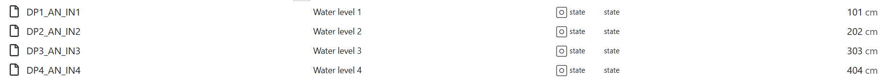

                    • mickemupM Offline
                      mickemupM Offline
                      mickemup
                      So nochmal meine "Quelle" angeschaut und auf Verdacht das hier 4x geändert.
                      aus
                      wurde
                      "endpointNames": ["AN_IN1"],
                      Nun scheints zu gehen :-)
                      Der DP heisst nun einfach anders:
                      Aber damit kann ich gut leben.
                      Wenn ich jetzt noch Daten an den C6 senden hinbekomme via Zigbee, dann kann man den C6 anschliessend für ziemlich vieles einsetzen :-)
