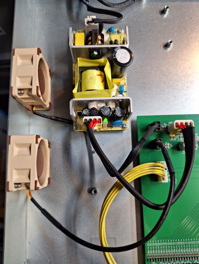

    Nur etwas laut der Allnet Switch für mein Büro.
    Ok, also die beiden 40x20mm Lüfter gegen etwas leiseres austauschen, mal aufschrauben was drin ist.
    Tja:
    Viel ist das ja nicht ... das Gehäuse könnte man auch um die Hälfte kürzen.
    Und ob das Netzteil bei 10W Leistungsaufnahme wirklich eine aktive Lüftung braucht ...

      Update:
      Der große schwarze Kühlkörper im Switch wird schon ordentlich warm (aber noch anfassbar).
      Ich habe die Werks-Lüfter gegen 2 "Noctua NF-A4x20 FLX" 3-Pin Lüfter ausgetauscht: https://www.amazon.de/dp/B071J8CZP9
      Der ist nun erheblich Leiser wie vorher. Die Anschlüsse passten auf die Pins der Werkslüfter. Die waren mit Kleber gesichert und beim abziehen kam der Sockel gleich mit, die Pins blieben aber stehen. Darauf konnte ich den roten+schwarzen Anschluss direkt stecken.
      Die Befestigungslöcher müsste ich von 3,5 auf 4,5mm aufbohren.
      Die Lüfter kann man nun immer noch hören, Im Schrank eingebaut wird das aber von anderen Lüftern schon übertönt. Ansonsten liegen den Noctua-Lüfter noch jede Menge Zubehör bei, unter anderem 2 Low-Noise-Adapter mit denen man die Drehzahl noch weiter absenken könnte.

        Nachtrag: Meine Neugier hat mir ja keine Ruhe gelassen.
        Mit den "Ultra Low Noise" Adapter dazwischen ist von den Lüfter nichts mehr zu hören,
        die Switch-Temperatur ist dafür von ca. 49 Grad auf ca. 55 Grad gestiegen.
        Welche Temperatur maximal haben darf, weis ich nicht. Laut Datenblatt darf man diesen aber in Umgebungen von -40 bis +70°C Umgebungstemperatur betreiben. Ich unterstelle also mal, das ich mich noch im grünen Bereich befinde:

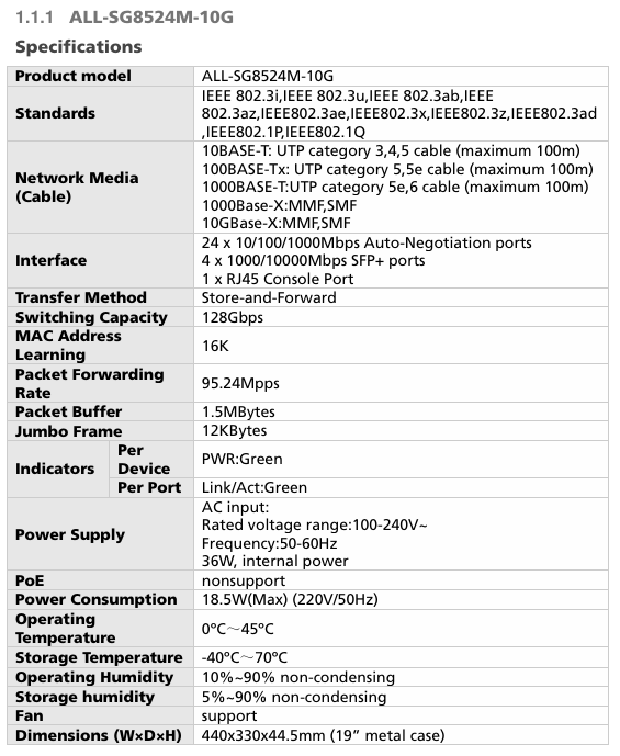

          @BananaJoe
          da es mich mal interessiert hat, hier ergebnis von chat gpt
          Kurzfassung: Die maximal zulässige Chip-Temperatur ist im Datenblatt nicht angegeben.
          Einordnung der vorhandenen Angaben
          In den gezeigten Spezifikationen steht lediglich:
          • Operating Temperature: 0 °C ~ 45 °C
          • Storage Temperature: −40 °C ~ 70 °C
          • Fan: support (also aktiv belüftbar, aber offenbar nicht zwingend)
          Diese Werte beziehen sich auf das Gerät bzw. die Umgebungstemperatur, nicht auf die interne Chip-Junction-Temperatur.
          Was bedeutet das für den Switch-Chip?
          Bei Ethernet-Switch-ASICs (Broadcom, Realtek, Marvell etc.) gelten typischerweise folgende Richtwerte, auch wenn sie hier nicht explizit dokumentiert sind:
          • Typische max. Junction-Temperatur (Tj,max):
            95 °C bis 105 °C
          • Dauerhaft empfehlenswerter Bereich:
            < 85 °C
          • Thermisches Throttling / Instabilität:
            häufig ab ~90 °C
          Der Hersteller garantiert die Funktion nur, solange:
          • die Umgebungstemperatur ≤ 45 °C bleibt und
          • die interne Kühlung (Gehäuse, Luftstrom, ggf. Lüfter) ausreichend ist
          Praxis-Faustregel
          Wenn du messen kannst (z. B. per Infrarot oder internem Sensor):
          • Chip-Oberflächentemperatur < 70 °C → unkritisch
          • 70–85 °C → warm, aber noch ok
          • > 85 °C → Kühlung verbessern
          • > 90 °C dauerhaft → Risiko für Lebensdauer / Stabilität
          Wichtiger Hinweis
          Da der Switch:
          • 10G-Ports (SFP+)
          • 128 Gbps Switching Capacity
          • 18.5 W Leistungsaufnahme
          hat, ist er thermisch nicht trivial. In geschlossenen Racks oder ohne Luftstrom kann die Chip-Temperatur schnell kritisch werden, auch wenn die Raumtemperatur noch im zulässigen Bereich liegt.
          Wenn du möchtest, sag mir bitte:
          • ob der Switch passiv oder aktiv gekühlt ist
          • ob er im Rack / Schaltschrank läuft
          • ob du Temperaturen messen kannst
          Dann kann ich dir sehr konkret sagen, ab wann du handeln solltest (Lüfter, Luftstrom, Positionierung).

            ich glaube das mit der max 45 umgebungstemperatur ist die wichtigste angabe

              Nachdem ich mich hier fast 10 Jahre an 2 völlig geräuschlosen weil lüfterlosen 3Com Switchen erfreut hatte - nur um bei deren Entsorgung zu bemerken das die Lüfter schlichtweg kaputt waren (liefen vorher schon 8 Jahre in einer Firma) ... mach ich mir da jetzt nicht so viele sorgen. Der Luftstrom ist noch gut und spürbar, zusätzlich blasen da auch noch 2 USB-Lüfter seitlich auf die Switch im Datenschrank (habe ich mal pauschal angebaut, seit dem ist eigentlich alles "kühl".)
              Leider habe ich keinen Datenpunkt per SNMP gefunden mit der Temperatur (auch nicht per snmpwalk), sonst würde ich das gerne überwachen. Die Allnet sind zwar schön sparsam, aber eine neue Firmware oder MIBs etc. habe ich von denen noch nie gefunden.
