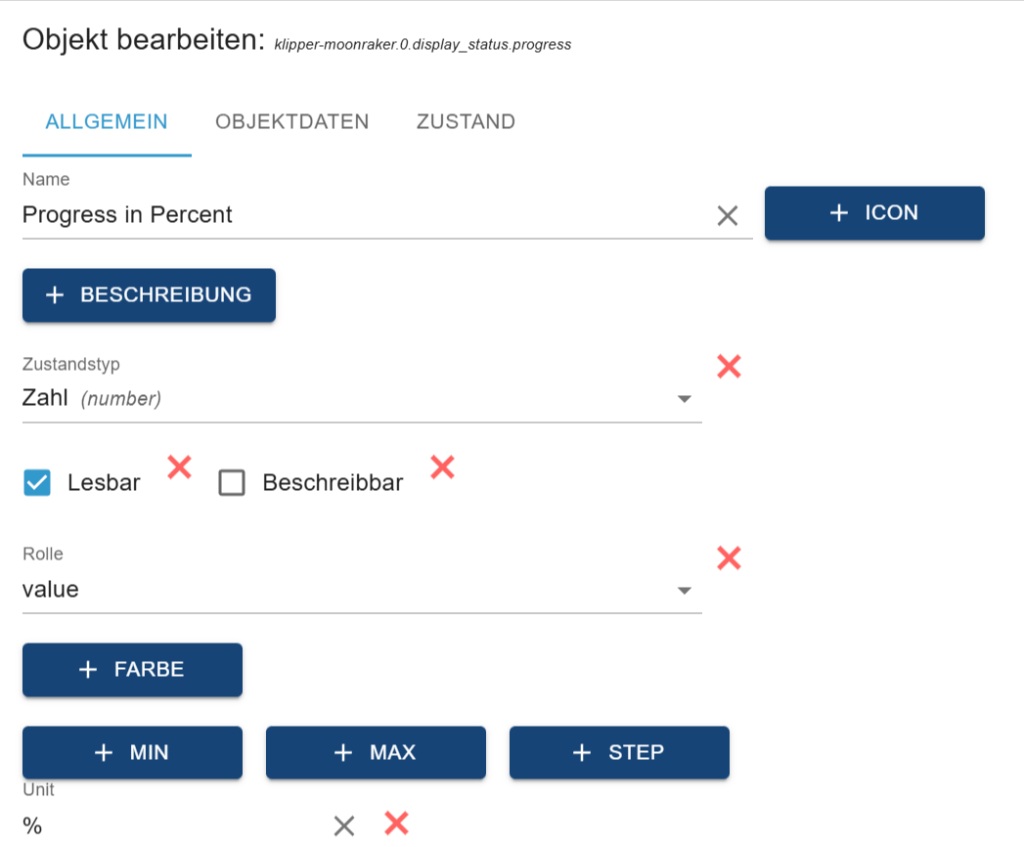

    Der originale DP ist number.
    Wie bring ich das weg?

      Indem du auf dem Pfeil am Ende Zeile in der "Zahl(number)" steht klickst und du dann String auswählst.

        @Negalein sagte: "0_userdata.0.3DDrucker.Snapmaker_U1.Restzeit"
        ist ein anderer DP als der gezeigte. Ändere dessen Typ von "string" in "number".
