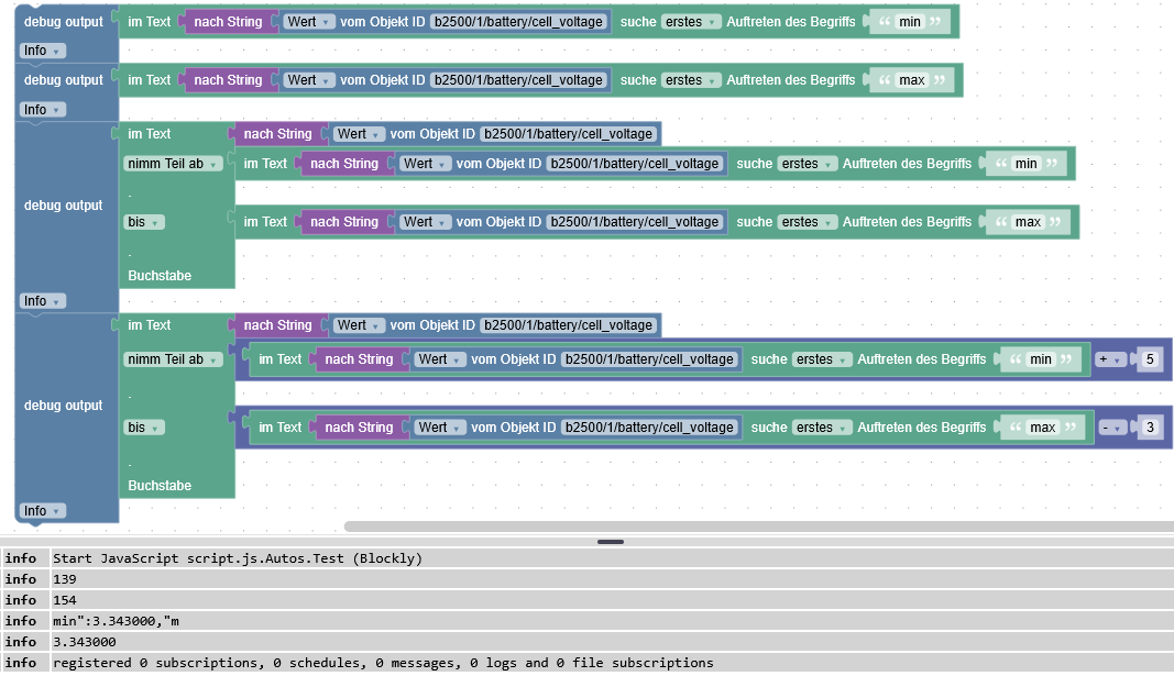

    In anderen JSON kann ich aber einfach über den Baustein:
    die Informationen extrahieren.

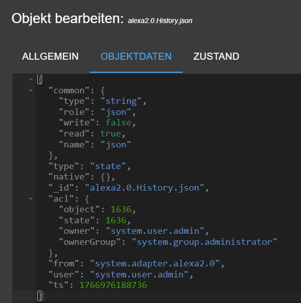

    Bspw diese JSON aus dem Alexa Adapter:
    {"name":"Küche Studio","serialNumber":"G2A0XX47103500JT","summary":"licht aus","creationTime":1767132098880,"domainApplicationId":"","domainApplicationName":"","cardContent":"","card":"","answerText":"","utteranceType":"DEVICE_ARBITRATION","domain":"","intent":"Unknown"}
    Das ist doch bestimmt so ein Object/String/JSO-was weiß ich was Ding.

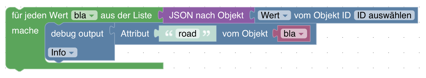

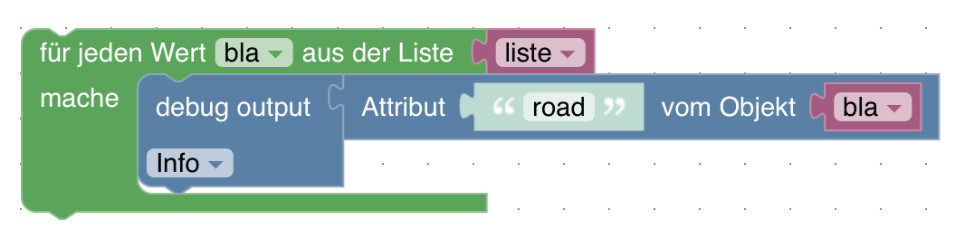

      Wenn ich versuche die JSON per Blockly zu zerlegen.
      Etwa so:
      Kommt immer:
      javascript.0	19:15:20.474	error
      Cannot parse "0_userdata.0.Verkehr_JSON": SyntaxError: Unexpected non-whitespace character after JSON at position 1 (line 1 column 2)
      Können die Infomeldungen im LOG auch auf Debug umgestellt werden?

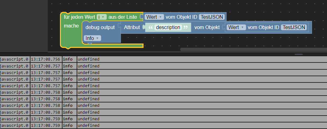

      Wenn ichs so probiere kommt immer "undefined":

      @Rushmed sagte in #Stauerkennung #DieAutobahn:
      @hotze
      Etwa so:
      Die Objekt ID ist ja ein String (daher ist der Baustein ja auch grün, wie alle Strings). Das ist also kein gültiges JSON. Der state.val wird ja JSON sein. Also "Wert von Objekt ...". So wie Du es unten zeigst.
      Ok, danke das funktioniert.
      So ist es richtig. Bitte kein komischen Teilstrings suchen und extrahieren. So arbeitet man nicht mit JSON. Zeig am besten mal das JSON und was Du haben möchtest. Dann kann man auch helfen die Eigenschaften zu extrahieren. Du hast ja nur die Objekt-Definition aus der Objekt-Datenbank geteilt. Nicht den State.
      H 1 Antwort Letzte Antwort
        @hotze
        Etwa so:

          @Hotze sagte in #Stauerkennung #DieAutobahn:
          Was Blocklys an geht bin ich aber auch kein Held!
          Das kann man ja lernen. Soll ja ganz ausführlicher Lerninhalte geben ;)

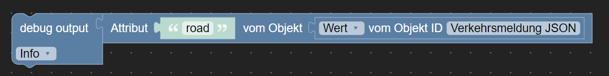

          Das ist ein Array aus Objekten. Also erstmal über den Index zugreifen: 0.road bzw. 1.road. Alternativ mit einer Schleife über alle Objekte gehen:
          R 1 Antwort Letzte Antwort
              R Offline
              R Offline
              Rushmed
              #50
              Frohes Neues meine Herren!
              @haus-automatisierung Was muss ich denn in dem Blockly als Liste setzen?
              So funktionierts schonmal nicht:
              DAnke vorab.
              @hotze Ich beginne heute Abend den Test des neuen Scripts. Danke schonmal!
              • R Rushmed
                DAnke vorab.
                haus-automatisierungH Offline
                #51
                Na das JSON, welches in ein Objekt gewandelt wurde (unter Konvertierung). Und dann hast Du innerhalb der Schleife jedes Listenelement (ist ja dann auch ein Objekt), von welchem man sich das Attribut holen kann.
                • R Offline
                  R Offline
                  Rushmed
                  #52
                  Perfekt, das klappt. Danke!
