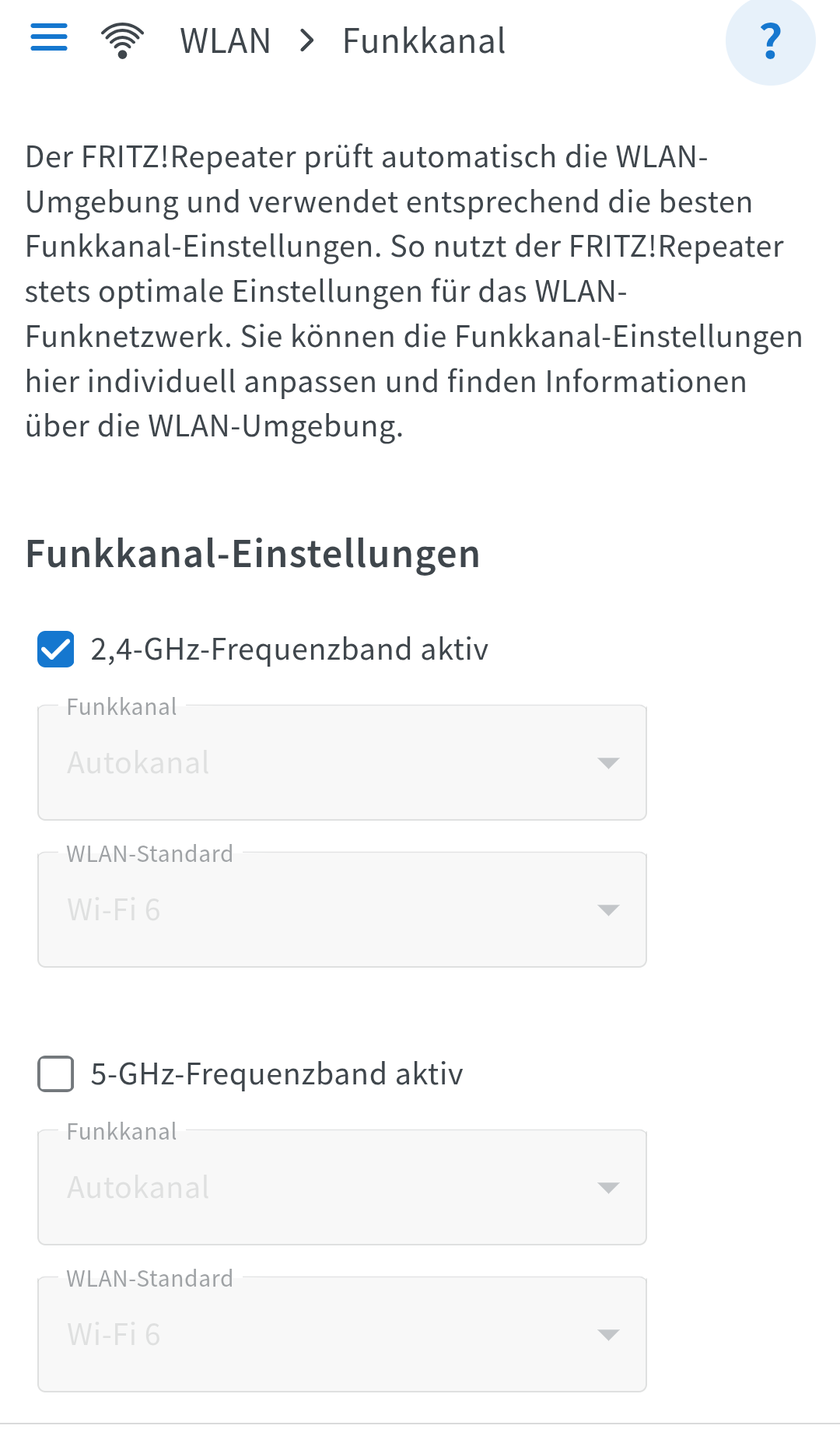

    ich habe seit kurzem eine Doorbird Klingel und da die Anlage leider in den letzten 2 Monaten bestimmt 4 Mal plötzlich nicht erreichbar war, wollte ich gerne mit dem "Info" "Connection" Object über den Doorbird Adapter den Onlinestatus prüfen und wenn dieser sich auf "FALSE" ändert mich per Telegram benachrichtigen lassen.
    Leider kommt diese Meldung aber mehrmals täglich (und auch manchmal mehrmals pro Stunde). Wenn ich dann über die Doorbird App nachschaue, ist die Klingel aber online...
    Hat jemand eine Idee was ich ändern kann? Ich habe bereits das Logging auf DEBUG gesetzt, aber die Meldungen helfen denke ich nicht viel weiter...
    doorbird.0
    2025-12-14 19:34:55.236	warn	Error in testBird() Request timed out: AxiosError: timeout of 5000ms exceeded
    doorbird.0
    2025-12-14 19:34:50.210	debug	Refresh connection check...
    doorbird.0
    2025-12-14 19:31:50.202	debug	Authorization with User USERNAME successful!
    doorbird.0
    2025-12-14 19:31:50.118	debug	Refresh connection check...
    doorbird.0
    2025-12-14 19:28:50.114	debug	Authorization with User USERNAME successful!
    doorbird.0
    2025-12-14 19:28:50.051	debug	Refresh connection check...
    doorbird.0
    2025-12-14 19:25:50.050	debug	Authorization with User USERNAME successful!
    Ich habe hier den Usernamen durch "USERNAME" ersetzt. Es handelt sich NICHT um den ADMIN User.
    Zum Aufbau:
    Ich habe einen FritzRepeater direkt innen neben der Tür, der nur das 2,4 GHz Band aktiviert hat und über eine eigene SSID verfügt. Diese und auch das Passwort haben keine Sonderzeichen. Die Klingel ist über WLAN verbunden mit diesem SSID und der Repeater selber mit dem MESH meines Fritz Netzwerks.
    Es läuft auch alles stabil, bis ich irgendwann plötzlich nach mehreren Tagen oder Wochen merke, dass die Klingel nicht mehr klappt. Dann hat diese keine Verbindung mehr zum WLAN. Ein Neustart der Klingel (Strom weg und wieder dran) behebt dann das Problem. Um einzugrenzen, was genau passiert ist, würde ich gerne den Moment des "OFFLINE" gehens eingrenzen. (Einmal war es ein Stromausfall im Haus, aber die anderen Male....)
    Vielen Dank im Voraus für eure Ideen und Tipps.
    Grüße
    Max
      doorbird.0
      doorbird.0
      doorbird.0
      doorbird.0
      doorbird.0
      doorbird.0
      doorbird.0
      Zum Aufbau:
      Grüße
      Max

      @M-A-X und wo vermutest du einen Bug von ioBroker?
        M-A-X
        schrieb zuletzt editiert von
        Hey.
        Ich möchte hier unter anderem aufs Schwarmwissen setzen. Zunächst habe ich ein github issue erstellt. Dort wurde mir 'geraten' parallel hier im forum nach Hilfe zu suchen.
        Evtl kann mir zum Beispiel einer erklären, wo der Unterschied zwischen den Adapteranfragen des doorbird Adapters und den Anfragen der App liegt.
        Die app bekommt immer eine Verbindung (obwohl diese den 'Umweg' über die cloud nimmt), während der doorbird Adapter im selben Netzwerk anscheinend keine Verbindung bekommt.

            Hi.
            Vielen Dank für die Tipps. Ich müsste hierfür das LAN Kabel über mehr als 15 Meter durch die Wohnungstür bis hinter die Haustür legen. Und wenn es dann am WLAN hängen würde, hätte ich leider trotzdem keine Lösung.
            Kanal kann ich seltsamerweise im Repeater nicht ändern. Das hatte ich schon gesucht, aber die Möglichkeit ist ausgegraut. Kann es sein, dass das seit ner bestimmten Firmware deaktiviert wurde? Früher ging das, das weiß ich.
            Ich habe hier auch den doorbird PoE injector und den 2 Kabel PoE Adapter rum liegen, aber die vorhandene Telefonleitung ist nur 4 adrig. Hiervon brauche ich 2 für den Schnapper. Also habe ich nur 2 Adern. Die laufen einmal quer und schlecht geschirmt durchs ganze Haus bis zum Sicherungskasten. Ich könnte den 2 Kabel Adapter hinter der Klingelanlage verstauen, auch wenn das die Hausaußenwand ist und daher nicht Wassergeschützt. Dann müsste ich noch nen LAN Kabel zum Sicherungskasten ziehen, dort den injector verstauen und den Sender des 2 Kabel Adapters. Das ist alles sehr gebastelt und ich möchte das eigentlich verhindern. Daher das logging per doorbird Adapter.
            Bei github hab ich gesehen, dass der Adapter wirklich beim ersten nicht erfolgreichen ping den Status direkt auf offline setzt. Ich hoffe, dass jemand der sich auskennt das ganze einfach etwas weniger strikt programmiert. Dann hätte ich zumindest die falschen offline Meldungen weg und könnte testen, wann die doorbird wirklich offline ist...

                    Was den WLAN Kanal betrifft schau mal ob die beim Repeater eingestellt hast dass er die Daten von Der Fritte übernimmt. Könnte der Grund für ausgegraute Dinge sein.
                    MESH und eigene SSID spießen sich m.E. irgendwie.
                    Check sicherheitshalber dass dei Doorbird sicher mit dem Repeater verbunden ist UND dass der Repeater auch stabil mit der Fritzbox verbunden ist.
                    Manche FB Repeater erlaube es am Repeater ein Kabel anzuschließen an dem dann ein Gerät hängt. HWär also ev. eine Option vond er Doorbird per Kabel zum Repeater zu gehen und von dort per Funk weiter wenn es dein Repeater kann.
                    Wenn es ohne Verletzungsgefahr möglich ist wär ein Test mit einem 15m "quer über den Gang" verlegtem Netzwerkkabel ev sinnvoll. Wenn dann null Probleme weiß man wenigstens wo man ansetzen sollte - auch wenn es da noch keine klare Lösung gibt.
                    Schau ev. ob die Abbrüche in zeitlichem Zusammenhang mit dem Türöffner stehen könnten. DIe Dinger können ggF höhere Spannungsspitzen auslösen und damit Geräte stören. Ev. kann da eine Freilaufdiode helfen.
                    Wenn möglich wär es auch ne Option die Doorbird einige Zeit in die Nähe der Fritte zu bringen und zu testen ob es dort auch Offline Fehler gibt. Ich weiß allerdings nicht wie leicht / schwer da ein Abbau / Umbau wäre. Ansonsten mal nen Tag bei einem Ausflug oder während eines Kurzurlaubs testen - einfach zu einer Zeit wo niemand läuten muss.
                    Aber ev. kommen hier ja noch Rückmeldungen von anderen Usern mit ihren Erfahrung. (Anmerkung: Auch wenn jemand nur sagen kann bei mir läufts mit LAN / WLAN / ... stabil wär das ne Hilfe!)
