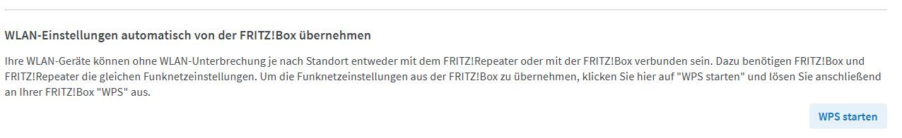

    ich habe seit kurzem eine Doorbird Klingel und da die Anlage leider in den letzten 2 Monaten bestimmt 4 Mal plötzlich nicht erreichbar war, wollte ich gerne mit dem "Info" "Connection" Object über den Doorbird Adapter den Onlinestatus prüfen und wenn dieser sich auf "FALSE" ändert mich per Telegram benachrichtigen lassen.
    Leider kommt diese Meldung aber mehrmals täglich (und auch manchmal mehrmals pro Stunde). Wenn ich dann über die Doorbird App nachschaue, ist die Klingel aber online...
    Hat jemand eine Idee was ich ändern kann? Ich habe bereits das Logging auf DEBUG gesetzt, aber die Meldungen helfen denke ich nicht viel weiter...
    doorbird.0
    2025-12-14 19:34:55.236	warn	Error in testBird() Request timed out: AxiosError: timeout of 5000ms exceeded
    doorbird.0
    2025-12-14 19:34:50.210	debug	Refresh connection check...
    doorbird.0
    2025-12-14 19:31:50.202	debug	Authorization with User USERNAME successful!
    doorbird.0
    2025-12-14 19:31:50.118	debug	Refresh connection check...
    doorbird.0
    2025-12-14 19:28:50.114	debug	Authorization with User USERNAME successful!
    doorbird.0
    2025-12-14 19:28:50.051	debug	Refresh connection check...
    doorbird.0
    2025-12-14 19:25:50.050	debug	Authorization with User USERNAME successful!
    Ich habe hier den Usernamen durch "USERNAME" ersetzt. Es handelt sich NICHT um den ADMIN User.
    Zum Aufbau:
    Ich habe einen FritzRepeater direkt innen neben der Tür, der nur das 2,4 GHz Band aktiviert hat und über eine eigene SSID verfügt. Diese und auch das Passwort haben keine Sonderzeichen. Die Klingel ist über WLAN verbunden mit diesem SSID und der Repeater selber mit dem MESH meines Fritz Netzwerks.
    Es läuft auch alles stabil, bis ich irgendwann plötzlich nach mehreren Tagen oder Wochen merke, dass die Klingel nicht mehr klappt. Dann hat diese keine Verbindung mehr zum WLAN. Ein Neustart der Klingel (Strom weg und wieder dran) behebt dann das Problem. Um einzugrenzen, was genau passiert ist, würde ich gerne den Moment des "OFFLINE" gehens eingrenzen. (Einmal war es ein Stromausfall im Haus, aber die anderen Male....)
    Vielen Dank im Voraus für eure Ideen und Tipps.

                      @mcm1957 sagte in Doorbird - Error in testBird() Request - Connection FALSE:
                      Verkabelungsproblem zu einer Haustüre sind oft ein Problem ...
                      Und sorry, wollt dich nicht angreifen mit den Infos dass ich das drüben schon geschroeben habe sondern nur hier auch alle auf denselben Stand bringen.
                      Hab ich nicht als Angriff verstanden :)
                      Was den WLAN Kanal betrifft schau mal ob die beim Repeater eingestellt hast dass er die Daten von Der Fritte übernimmt. Könnte der Grund für ausgegraute Dinge sein.
                      Hier könnte ich die Einstellungen übernehmen, was ich aber nicht gemacht habe.
                      MESH und eigene SSID spießen sich m.E. irgendwie.
                      Ja. Ich hatte zunächst alle Repeater im MESH. Der Doorbird support hat mir geraten eine eigene SSID am Repeater in der Nähe einzustellen, sodass die Klingel sich immer mit genau diesem Gerät verbindet. Daher hab ich den Repeater zurück gesetzt und ohne Übernahme der Einstellungen in Betrieb genommen.
                      Check sicherheitshalber dass dei Doorbird sicher mit dem Repeater verbunden ist UND dass der Repeater auch stabil mit der Fritzbox verbunden ist.
                      Der nächste MESH Repeater ist ca. 7 m vom "doorbird" Repeater entfernt. Dieser ist dann als LAN-Brücke mit der Fritzbox verbunden. Hier hatte ich in den 2-3 Jahren, die dieser Repeater im Dienst ist, keinelei Verbindungsprobleme. Das wäre bestimmt aufgefallen, da der Repeater unser EG mit WLAN abdeckt.
                      Manche FB Repeater erlaube es am Repeater ein Kabel anzuschließen an dem dann ein Gerät hängt. Wär also ev. eine Option von der Doorbird per Kabel zum Repeater zu gehen und von dort per Funk weiter wenn es dein Repeater kann.
                      s.o. Leider komme ich nicht mit nem LAN Kabel hinter die Klingel. Hierfür müsste ich im Treppenhaus an "unschöner" Stelle ein Loch bohren...
                      Wenn es ohne Verletzungsgefahr möglich ist wär ein Test mit einem 15m "quer über den Gang" verlegtem Netzwerkkabel ev sinnvoll. Wenn dann null Probleme weiß man wenigstens wo man ansetzen sollte - auch wenn es da noch keine klare Lösung gibt.
                      Schau ev. ob die Abbrüche in zeitlichem Zusammenhang mit dem Türöffner stehen könnten. DIe Dinger können ggF höhere Spannungsspitzen auslösen und damit Geräte stören. Ev. kann da eine Freilaufdiode helfen.
                      Wenn möglich wär es auch ne Option die Doorbird einige Zeit in die Nähe der Fritte zu bringen und zu testen ob es dort auch Offline Fehler gibt. Ich weiß allerdings nicht wie leicht / schwer da ein Abbau / Umbau wäre. Ansonsten mal nen Tag bei einem Ausflug oder während eines Kurzurlaubs testen - einfach zu einer Zeit wo niemand läuten muss.
                      Es ist ein Zweifamilienhaus. Da kann ich der anderen Partei schlecht die Klingel weg nehmen :)
                      Aber ev. kommen hier ja noch Rückmeldungen von anderen Usern mit ihren Erfahrung. (Anmerkung: Auch wenn jemand nur sagen kann bei mir läufts mit LAN / WLAN / ... stabil wär das ne Hilfe!)
                      Ja, das wäre hilfreich. Ist hier jemand der ne doorbird per WLAN (oder LAN) angeschlossen hat und einfach mal den Status von Info - Connection mit loggen könnte? Ich "hoffe", dass es ein Adapterproblem und kein WLAN Problem ist. Also dass der Adapter zu streng mit der Abfrage umgeht. Das müsste ja dann bei jedem anderen auch so sein. Wenn ich nicht auf Fehlersuche wäre, hätte ich nie festgestellt, dass die Connection auf False geht.
                      T 1 Antwort Letzte Antwort

                            M-A-X
                            @mcm1957 Der Tipp war gut, aber es sieht leider schlecht für mich aus :(
                            Auch beim Ping ist die Doorbird des öfteren nicht erreichbar (trotz zweitem Ping nach 30 Sekunden). Der Adapter scheint demnach nicht das Problem zu sein (wie von vielen hier geschrieben). Jetzt muss ich mal schauen, ob ich das mit dem Kabel irgendwie hinbekomme. Da hätte ich dann auch die "bessere" Klingel mit RFID / Zahlencode o.ä. nehmen können. Die gibt es leider nur ohne WLAN.

                              check mal das WLAN mit dem Handy oder nem Laptop aus. Ich glaub AVM hat da auch was als app.
                              Und schau ob es an der WLAN Strecke zwischen sensor und Repeater liegt oder zwischen Repeater und Fritte. ICh glaub der Repeater hat auch ne IP und kann daher angepingt werden.
                              Wenn ich es richtig verstehe ist den Netz in etwas so
                              DoorBird --WLAN-- Repeater --WLAN-- Repeater2 --LANKABEL-- Fritzbox
                              richtig?4
                              Was sich ein wenig in meinem Kopf jetzt spiest ist dass die DoorBird SSID#2 benutzt. Damit muss wohl der nahe Repeater auch SSID2 benutzen. Wenn der nur WLAN kann wie verbindet er sich dann mit dem Repeater2 der im Mesh ist und daher SSID#1 benutzen muss. Ist der Repeater 1 als Accessoint mit 2 SSIDs konfiguriert (sofern so was überhaupt geht. Oder wie läuft das.
                              Kann aber guts ein, dass ich im Moment nur einen Knopf in meinen Gedanken habe. Aber wenn ein Repeater in einem WLAN mit 2 SSIDs kommunizieren soll und dass bei nicht festgelegter Kanalzuordnung könnte das problematisch sein,
                              Support Repositoryverwaltung.
                              LESEN - gute Forenbeitrage
                              • mcm1957M mcm1957
                                richtig?4
                                M-A-X
                                @mcm1957
                                So wie du es schreibst ist alles richtig.
                                Doorbird verbindet sich mit nahen repeater1 mit SSID1. Dieser verbindet sich per WLAN mit mesh (zum Beispiel repeater2) mit ssid2.
                                Das ganze ist so von AVM vorgesehen. Repeater1 ist ein Fritz 1200 ax.
                                Im mesh ist repeater2 (Fritz 2400), repeater3 (sollte außer Reichweite sein, wäre aber nen Fritz 1200ax), Fritzbox 5690 pro.
                                Mit dem Handy oder Laptop habe ich selbst vor der Tür guten Empfang zum mesh :) die doorbird ist wohl durch den Einbauort 'in' der Wand benachteiligt.
                                Ich pinge aber einfach mal repeater2 und repeater1 auch an und checke ob es da schon Probleme gibt.
                                Leider hab ich sehr viele (ich schätze 30-50) wlan Geräte sonst würde ich ja mal mein Netzwerk komplett neu aufsetzen.

                                      M-A-X
                                      @mcm1957
                                      So steht man manchmal auf dem Schlauch. Ich hatte 5GHz komplett deaktiviert. Jetzt hab ich es aktiviert und im 5 GHz Netz die Verbindung zu repeater2 hergestellt. SSID für 5 GHz ist ne andere sodass die doorbird sich mit dem 2,4ghz verbindet (kann ja auch nichts anderes).
                                      Bei der Gelegenheit hab ich gesehen, wenn ich das Band abschalte und neu aktiviere kann ich auch den Kanal wählen. Hab den jetzt auf kanal1 gestellt (laut Oberfläche der am wenigsten belastete).
