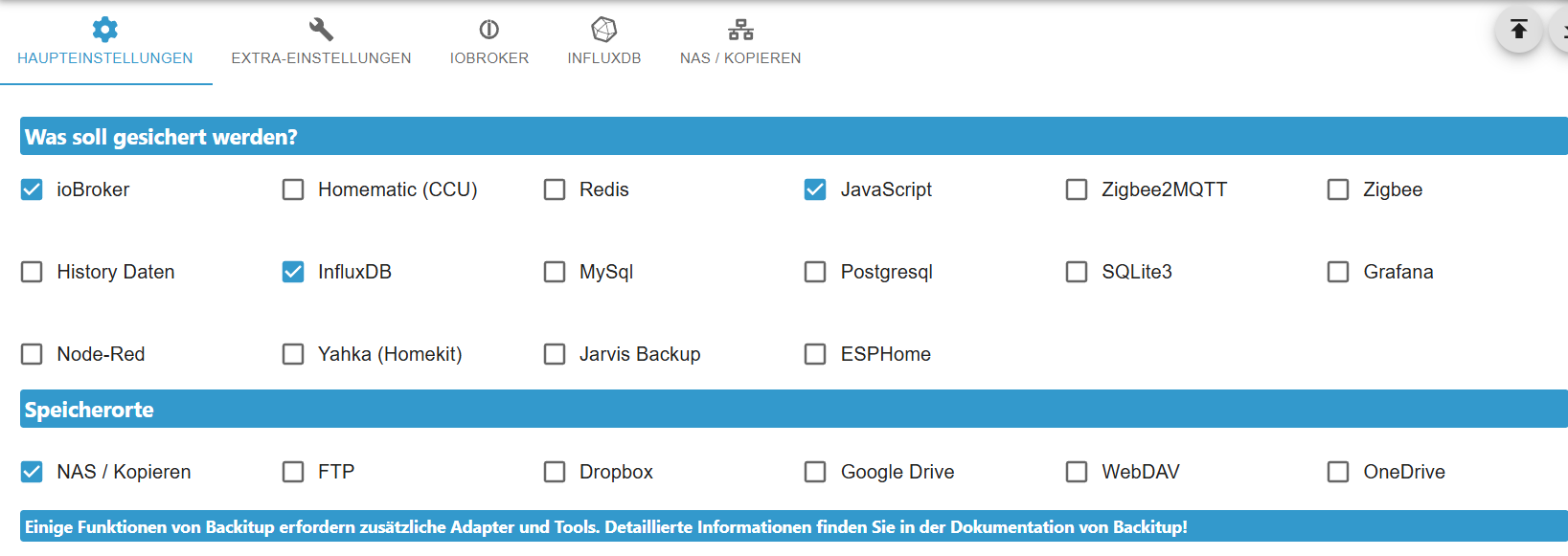

    ich habe noch eine Verständnisfrage zum Backup-Adapter:
    Was bedeutet die Option "InfluxDB" bei "Was soll gesichert werden"?
    Ich vermute dass bei aktivierter Option der Reiter INFLUXDB erscheint, in dem man weitere Angaben zur eigentlichen InfluxDB-Datenbank machen kann.
    Kann mir bitte jemand kurz den Sachverhalt erklären?
    Was wird in die im Reiter INFLUXDB angegebene Datenbank geschrieben?
    (Wenn ich es richtig sehe, ist die von mir dort angegebene DB komplett leer)

    oder geht es hierbei darum, dass die dort angegebene Influx-DB bei der ioBroker-Sicherung mitgesichert werden soll?
    Wie geht man vor, wenn man mehr als eine Influx-DB sichern lassen möchte?

                      Ich habe vermutlich die Bedeutung der Option "Influx-DB" im Backup-Adapter noch nicht richtig verstanden.

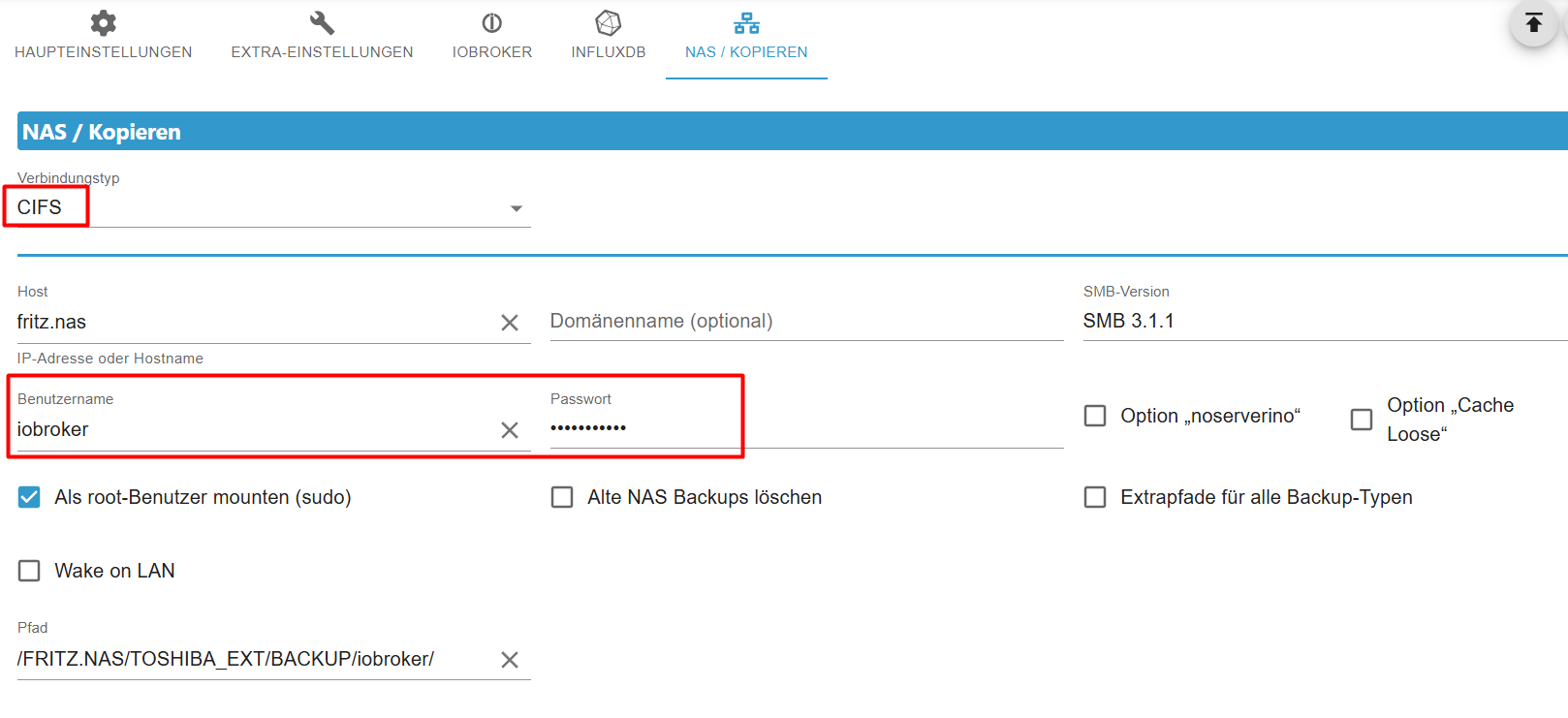

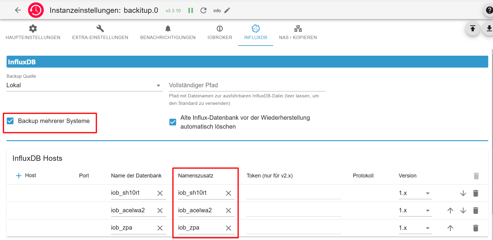

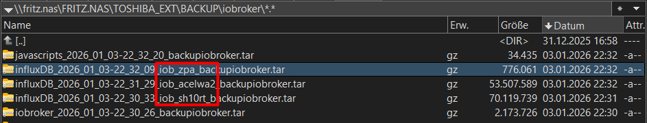

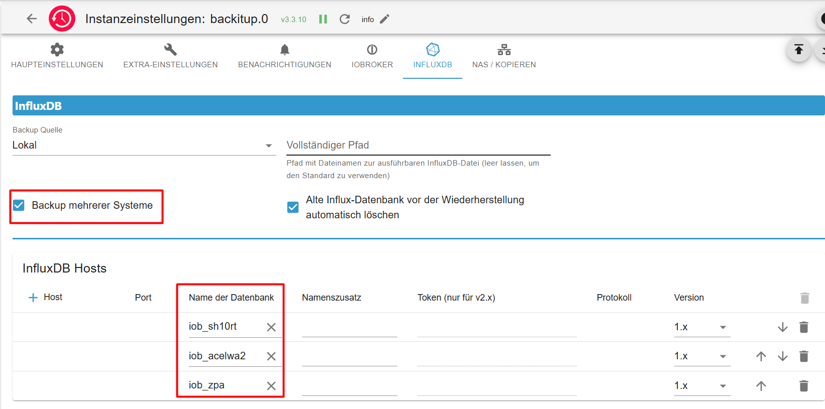

                              ja da war ich komplett auf dem Holzweg. Sorry.
                              Ich habe jetzt für die drei vorhandenen und zu sichernden Influx-DBs entsprechende Einträge im Tab Influx-DB des Backitup-Adapters angelegt
                              Das Log bei manueller Ausführung sieht jetzt so aus:
                              21:18:56.324INFOguiBackup gestartet ...
                              21:19:06.546DEBUGmountcifs-mount command: "sudo mount -t cifs -o username=iobroker,password=****,noserverino,rw,forceuid,uid=iobroker,forcegid,gid=iobroker,file_mode=0777,dir_mode=0777,vers=3.1.1 //fritz.nas/FRITZ.NAS/TOSHIBA_EXT/BACKUP/iobroker/ /opt/iobroker/backups"
                              21:19:06.694DEBUGmountmount successfully completed
                              21:19:06.702DEBUGmountdone
                              21:19:13.195DEBUGiobrokerhost.pinas 1169 objects saved
                              21:19:13.415DEBUGiobrokerhost.pinas 832 states saved
                              21:19:13.430DEBUGiobrokerhost.pinas Validating backup ...

                                          ok jetzt sieht es gut aus.
                                          Hier die Konfiguration(unter "Namenszusatz" habe ich den Namen der DBs nochmal angegeben)
                                          Hier das Log:

                                          Und hier die entstandenen Dateien (auf der Fritzbox):
                                          Danke für Deine Geduld;-)
                                          Gruß Hartmut
