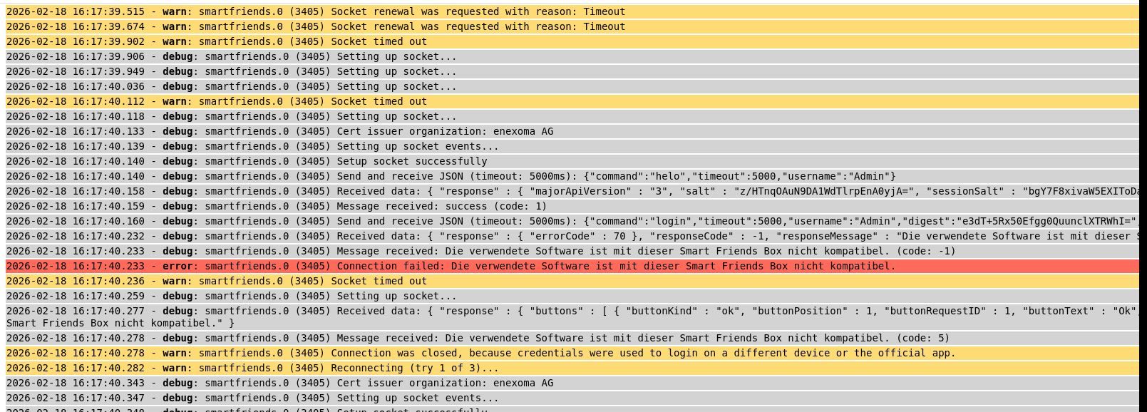

          hier ein Debug-Log

            @monster Bitte Logs nicht als Bild hier posten, da fehlen etliche Informationen.
            Ich brauche das gesamte Log ab Adapterstart (die Zeilen ab "smartfriends.0 starting. Version 1.3.4....") mit vollständigem Inhalt, also gern als einfache Textdatei hier anhängen.

                        @monster Danke fürs Log, jetzt passt es.
                        Bist du dir sicher, dass die IP der Box korrekt ist (192.168.2.145)? Kannst du dich mit der offiziellen App verbinden oder scheitert das auch?
                        Ansonsten ist mir diese Meldung so auch noch nicht untergekommen. Es scheint so, als ob die Firmware auf deiner Box relativ alt ist und mit der "neuen" Version des Protokolls seitens des Adapters nicht harmoniert. Mir würden da spontan zwei Lösungsansätze einfallen:
                        1 . Versuch einfach mal in den Adaptereinstellungen unter Erweiterte Optionen die Versionsnummern für SHCVersion und SHAPIVersion runter zu setzen. Speziell für SHAPIVersion einfach kleinere Werte ausprobieren (z.B. 3.3 oder 2.13).
                        1. Wenn das nicht hilft, könnte ich dir eine Version des Adapters bereitstellen, die versucht diese Meldungen zu ignorieren. Eventuell geht es ja trotzdem, aber das halte ich eher für unwahrscheinlich.

                            @monster Ok, wenn die App funktioniert und dort auch dieselben Versionen angezeigt werden wie im Adapter, dann wundert es mich umso mehr, warum es nicht funktionieren sollte.
                            Aber was mir gerade beim nochmaligen Anschauen deines Logs auffällt, ist das hier:
                            2026-02-18 16:12:20.653 - debug: smartfriends.0 (3297) IP: 192.168.2.145 - Port: 4300 - CSymbol: D19033 - SHCVersion: 3.74 - SHAPIVersion: 3.4
                            Prüfe bitte mal in den Adaptereinstellungen, ob für SHCVersion "3.74" oder "3.7.4" eingetragen ist. Man beachte den fehlenden Punkt, es muss "3.7.4" sein. 😉

                                  @monster Ich konnte deine Fehlersituation wirklich nachstellen, indem ich bei mir auch das "i" am Ende des CSymbol entfernt habe. Es sollte also bei dir auch funktionieren, wenn du das "i" wieder anhängst und die SHCVersion und die SHAPIVersion ebenfalls auf den Standardwerten belässt.
                                  In der kommenden Version des Adapters wird es zusätzlich eine Prüfung auf diese Konstellation samt einem entsprechenden Eintrag im Log geben.
                                  EDIT: Jetzt als v1.3.5 im latest mit zusätzlichen Validierungen an der Oberfläche verfügbar.
