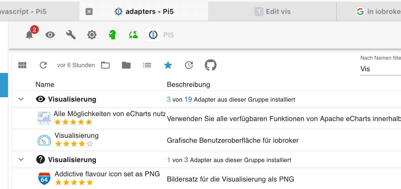

    Heute wollte ich mich erstnalig mit der VIS-2 auseinandersetzen. Leider scheitere ich bereits bei deren Installation. Ich kann die VIS-2 nicht in der Adapterübersicht finden.
    Weiß jemand Rat?

      • L Offline
        L Offline
        legro
        So sieht‘s bei mir aus ..
        Ich bin ratlos.

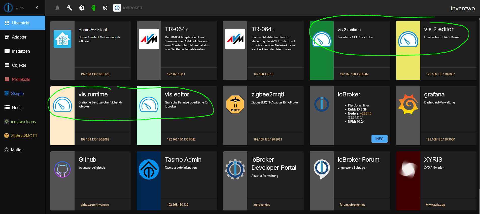

                      @legro
                      Beide Adapter kann man parallel installiert und aktiv haben.
                      Zum öffnen klickt man entweder in der Übersicht die Kacheln oder in der Instanz Liste den symbolknopf zum öffnen.

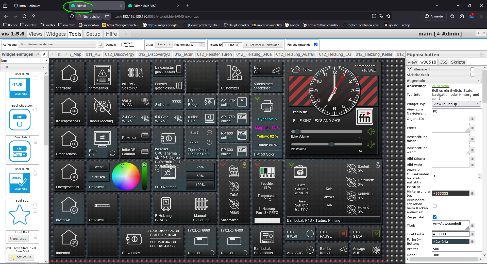

                        @legro sagte in VIS 2 fehlt in der Adapterübersicht:
                        Nun suche ich nach einer Lösung, wie ich parallel zu zur VIS-1 die VIS-2 einrichten kann, um nach und nach die Views aus VIS-1 nach VIS-2 zu migrueren.
                        Warum sollte das nicht parallel funktionieren? Ich habe einige Wochen gebraucht, um alle Projekte in VIS2 nachzubauen und hatte die VIS1 dabei weiterhin aktiv.
                        Erst als ich mit VIS2 komplett fertig war, habe ich VIS1 deaktiviert.
                        Gerade noch mal getestet ... VIS1 wieder reaktiviert:
                        VIS1:
                        VIS2:

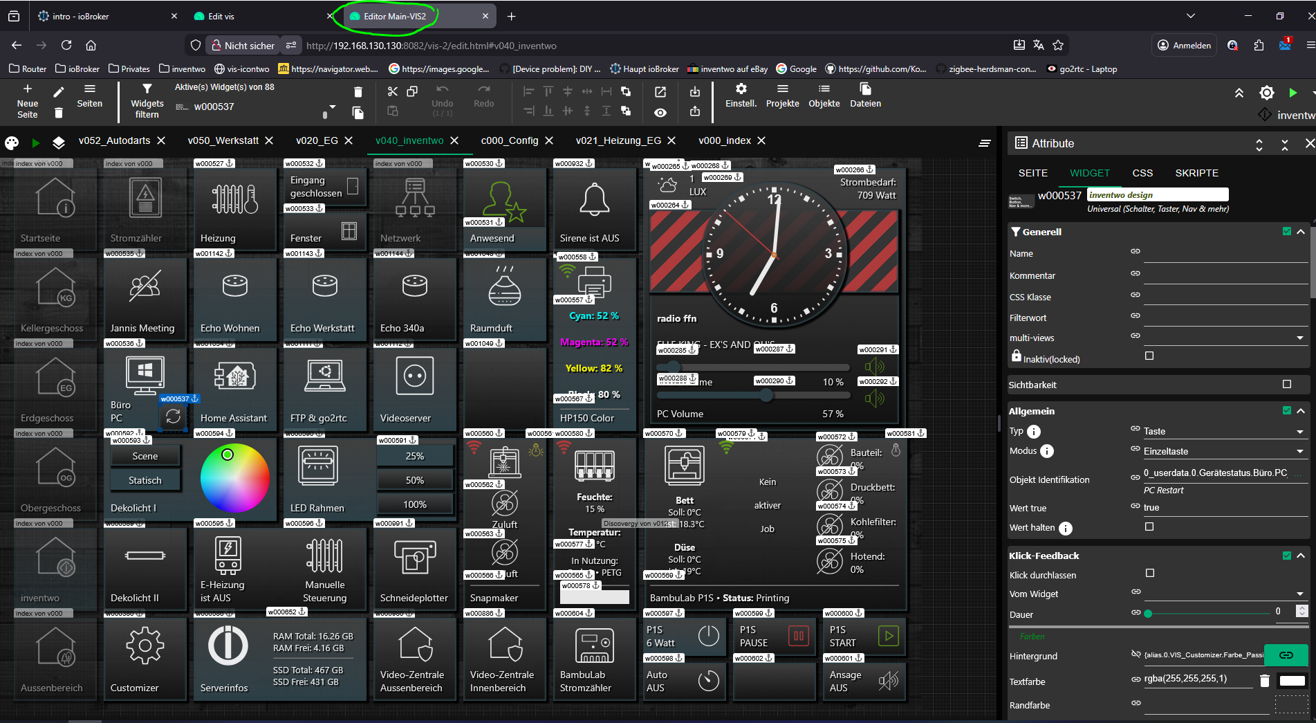

                              @legro .. ich kann die leider nicht ganz folgen. Alles was ich da bei dir sehe, hat nichts mit VIS2 zu tun.
                              Der vis-inventwo Adapter ist NICHT VIS2 tauglich und den vis-2 Adapter sehe ich da auch nicht.
                              Das ist VIS2:

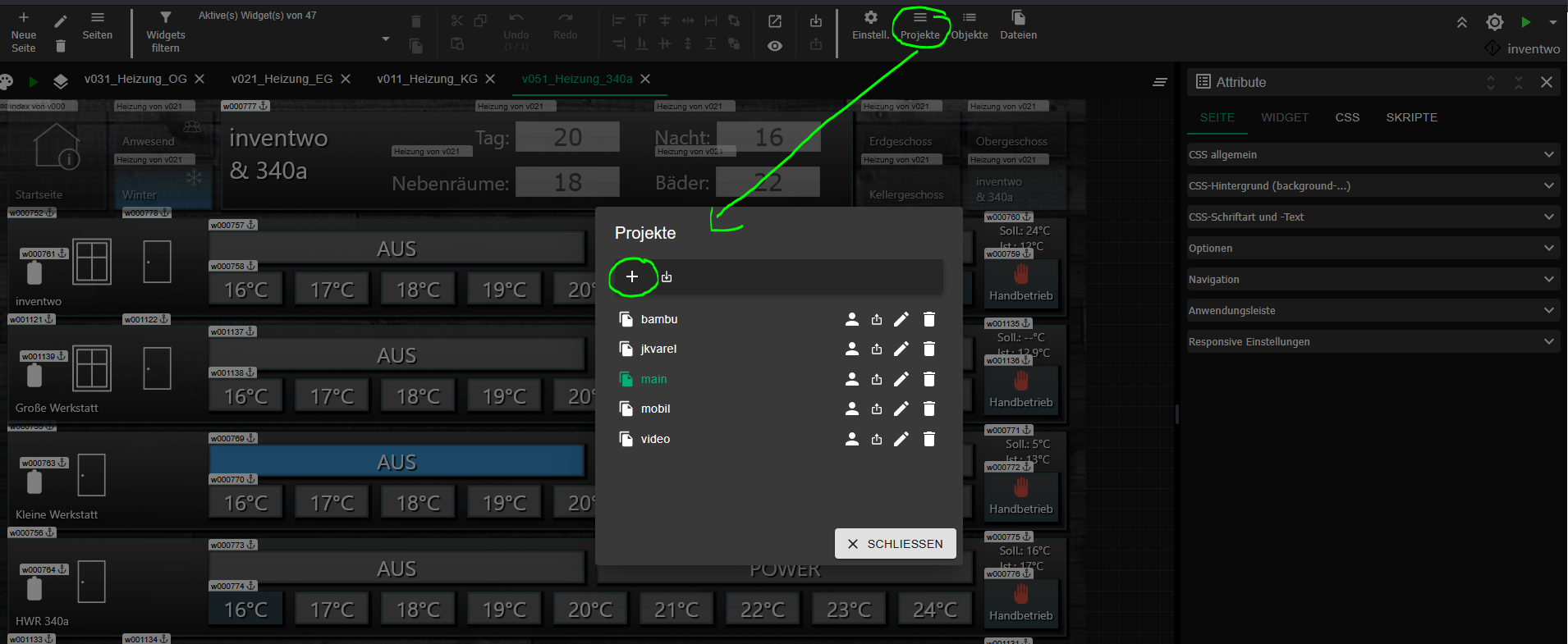

                                • skvarelS Online
                                  skvarelS Online
                                  skvarel
                                  VIS2
                                  So sollte es klappen.

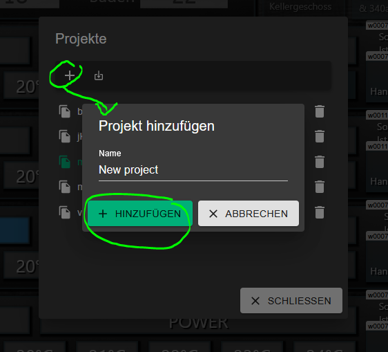

                                  • skvarelS Online
                                    skvarelS Online
                                    skvarel
                                    schrieb am zuletzt editiert von skvarel
                                    Eigenglich kann sich dein VIS1 Projekt damit nicht öffnen. Es sollte eine Demo View sein ... ausser du hast vorher irgendwann mal deine VIS1 in VIS2 migriert.
                                    Dann kannst du aber auch ein neues Projekt anlegen.

                                      L Offline
                                      L Offline
                                      legro
                                      schrieb am zuletzt editiert von legro
                                      @skvarel sagte in VIS 2 fehlt in der Adapterübersicht:
                                      Das war auch meine Erwartung. Ich bin gemäß deiner Abbildungen vorgegangen und habe keine Migration versucht - soweit kam ich erst gar nicht. Bei mir wurde direkt mein altes Projekt Main angezeigt. Weder konnte ich zum Projekt Inventwo wechseln noch ..
                                      .. konnte ich ein neues Projekt anlegen.
                                      Wenn es bei so vielen jedoch funktioniert, muss irgendwo bei mir der Hase im Pfeffer liegen. Nur weiß ich nicht wo und habe nicht einmal eine Idee.
