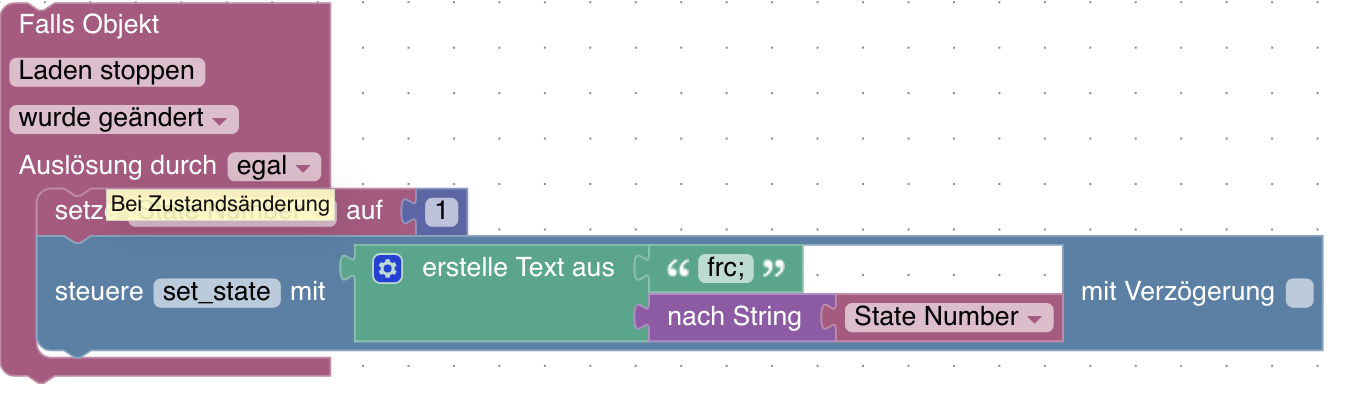

                                  Mit Sicherheit. Ich brauche nur einen Ausschalt-Taster. Eingeschalten wird über Default/Eco/Next Trip.
                                  Das setze State Number braucht es eigentlich nicht mehr, es kommt vom Ursprungsentwurf, als ich noch an- und ausgeschalten habe.

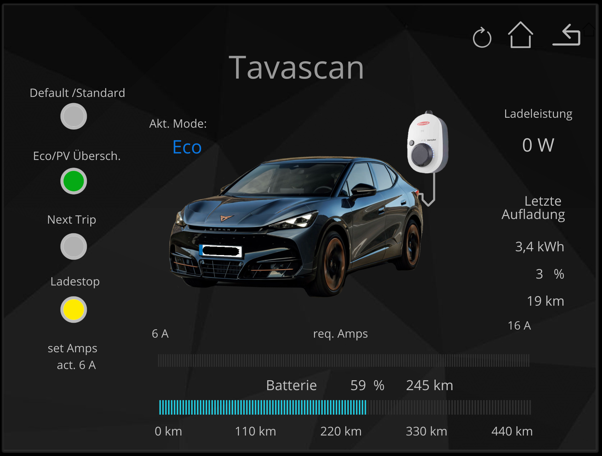

                                  Ich steuere hier im Haus ja alles über Mediola, AIO CREATOR NEO und die Autoseite sieht jetzt so aus.

                                      @jupedi
                                      Hübsche Visualisierung
                                      Wenn dein Trigger ein Taster ist, dann solltest du von "wurde geändert" auf "ist grösser als letztes" ändern.
                                      Ansonsten wird es immer 2mal aufgerufen.
                                      Und ja wenn es nur zum ausschalten ist, dann kannst du vereinfachen und den Text auf "frc;1" setzen.
