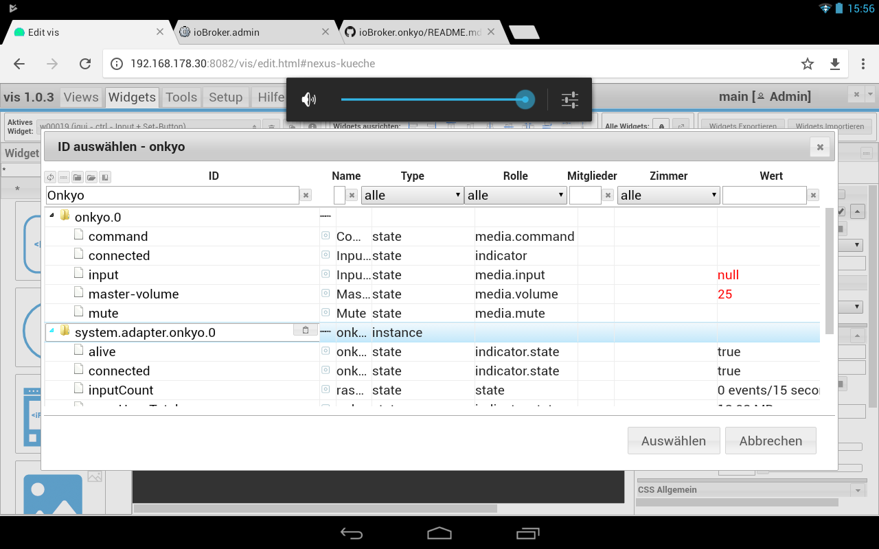

              Ich möchte z.B. einen Knopf für Zone 2 ein/aus, Quelle NET/Tuner, Laut/Leise. Als ObjectID kann ich bei einem Button aber nur "Command, connected, input, mute, master-volume" auswählen. Aber wo kommen welche Werte rein?

                      WAs deine Datenpunkte angeht wäre ein Screenshot schön, so etwa wie der hier:
                      Ich habe mal eben den Adapter installiert.
                      Ich musste allerdings die IP händisch eingeben, da der autodiscover nicht geklappt hat.
                      Dann kamen auch die gesamten Datenpunkte.
                      Was willst du mit dem github-Link?
                      Das ist der onkyo-Adapter, den du wahrscheinlich schon installiert hast, oder???
                      Rainer

                        Ich habe den Onkyo EISCP aus der Übersicht, müsste der gleiche sein wie unter Github. Trotz eingeschaltetem Receiver und korrekter IP habe ich nur die im Screenshot ersichtlichen Datenpunkte… Hab den NR515, irgendwo stand besser der unterstützt wird.

                          abe ich nur die im Screenshot ersichtlichen Datenpunkte… `
                          BItte mal im admin den Reiter Objekte Öffnen und nach ONKYO filtern (siehe meinen Screenshot!)
                          Du hast den DP-Selector.
                          Ich glaube auch zuerst nur diese DPs gehabt zu haben.
                          Bei dir steht unter Connected kein Wert.
                          Was steht da unter Objekte??
                          Rainer
                            schubi82
                            Oh, nach der Neuinstallation sind die Punkte da! So sieht das gut aus!
                            Vorher waren unter den Objekten auch nur die wenigen Punkte.
                            Vielen Dank an alle, ich werde weiter tüfteln :-)
