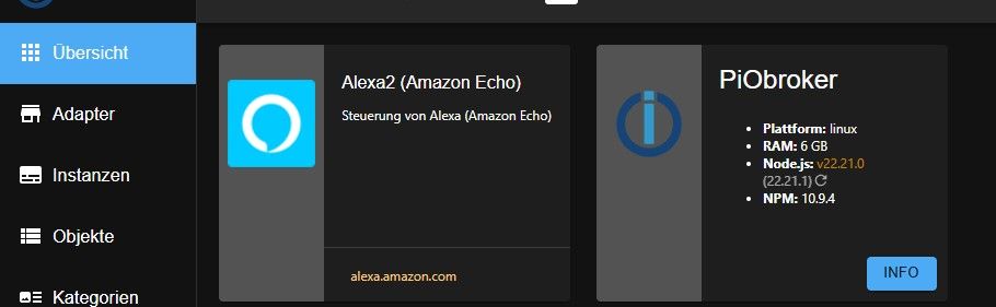

              habe es nun geschafft und habe das System neu aufgesetzt. Nun habe ich nur das Problem, das ich 22.21.0 auf 22.21.1 nicht bekomme
              • marcel-drzalM marcel-drzal
                @marcel-drzal sagte in Fehler bei update:

                  wie gehe ich das im iObroker vor das er sich die Datei zieht?
                    Im ioBroker besser gar nicht. Software wird über deinen Pakemanager verwaltet.
                    Halte die Kiste regelmäßig auf Stand, dann kommt schon irgendwann ein update vorbeigeschwommen.
                        wie und wo stelle ich das ein?
                        Das ist alles okay. Nix einstellen. Die 22.21.1 ist einfach im nodesource-Repo nicht vorhanden. Siehe auch:
                        https://github.com/nodesource/distributions/issues/1897

                              Man könnte statt nodejs auch nsolid verwenden. Das meldet sich mit aktueller Version, würde aber z. B. von 'iob diag' nicht gefunden. Das ganze würde ich daher als inoffiziellen, experimentellen Handstrick bezeichnen.
                              Wer es 'für die Optik' probieren will:
                              iob stop
                              sudo apt update && sudo apt install nsolid
                              iob start
                              Aber ich würde weiterhin einfach auf ein Update von nodejs warten.
