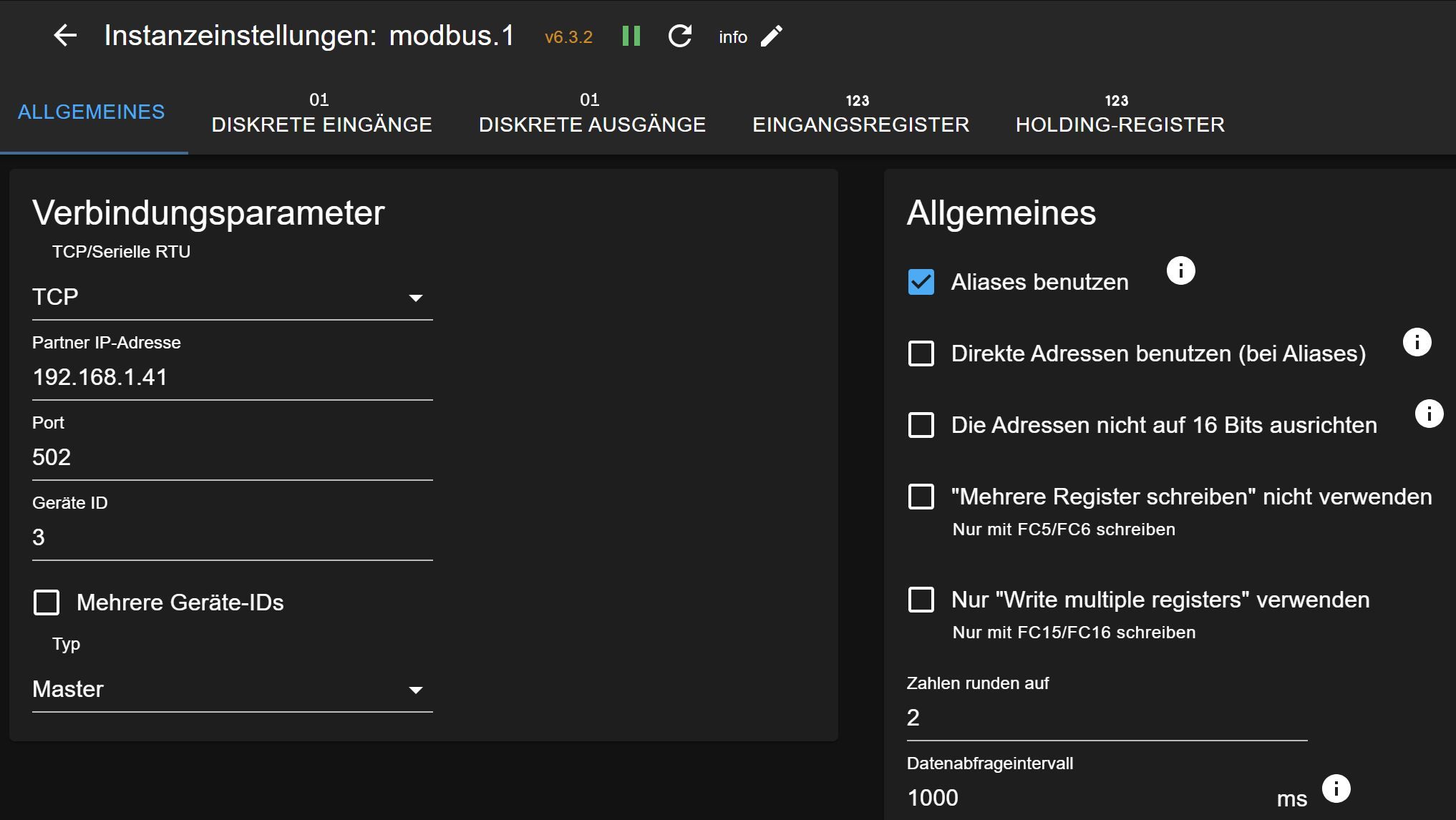

    mein neuer Wechselrichter SMA Sunny Tripower-10 ist angeschlossen und arbeitet. Die Integration in ioBroker dagegen nicht. Die modbus.1 Instanz wird nicht aktiv. Nach meinem Dafürhalten habe ich die relevanten Parameter richtig eingetragen.
    Wechselrichter:
    Was übersehe ich?

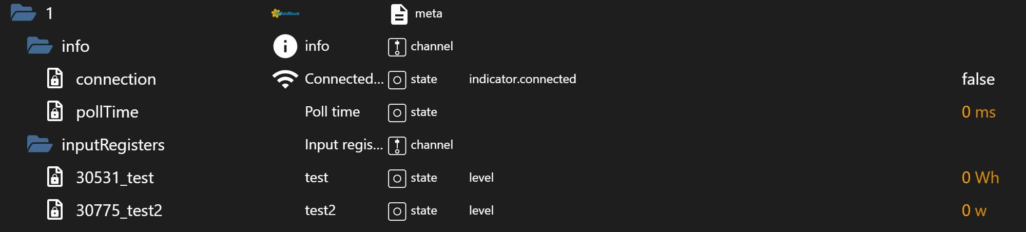

          Register habe ich eingetragen, unterschiedliche, aber es ändert nichts. Die Instanz wird nicht aktiv

            @Be.-eS. sagte in modbus.1 für SMA Wechselrichter wird nicht aktiv:
            fang mit einem Register an und zeige dann das debuglog veim Start der Instanz

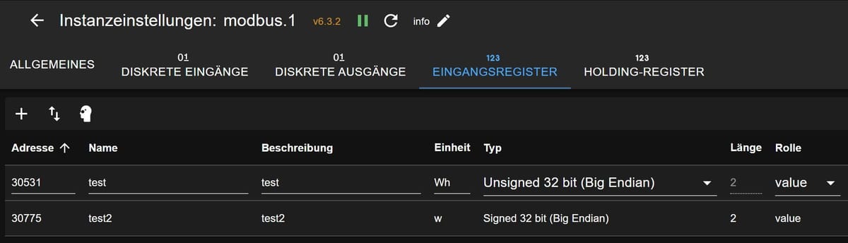

                  Hier die Register:
                    Hier die Register:
                    warum zwei?
                    bei dieser Konfiguration musst du den Haken bei Aliase verwenden rausnehmen
