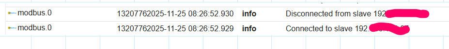

      • AFiA Offline
        AFiA Offline
        AFi
        So sieht die Meldung derzeit aus im Protokoll:
        angemeldet und gleich wieder abgemeldet.
        VG

        • AFiA AFi

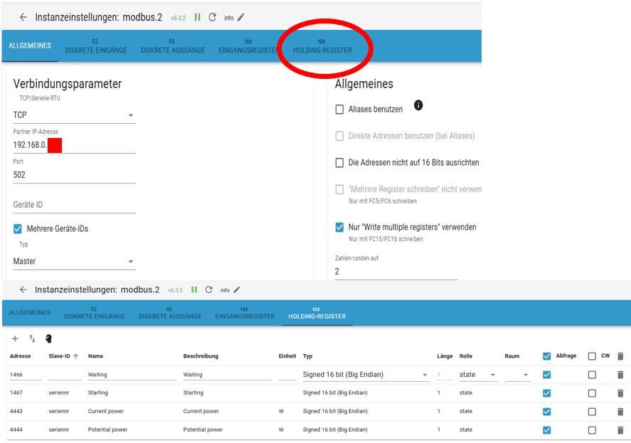

              @AFi
              In dieser Kartei bei der Modbus-Instanz:
              Die Registerdaten lauten:
              _address	deviceId	name	description	unit	type	len	factor	offset	formula	role	room	poll	wp	cw	isScale
              1466	seriennr	Waiting	Waiting		int16be	1	0	0		state		true	false	false	false
              1467	seriennr	Starting	Starting		int16be	1	0	0		state		true	false	false	false
              4443	seriennr	Current power	Current power	W	int16be	1	0	0		state		true	false	false	false
              4444	seriennr	Potential power	Potential power	W	int16be	1	0	0		state		true	false	false	false
              Probiere aber nur mal eine Registernummer.

                    fuzzy1955
                    @AFi
                    Ohje .. da klappt die Kommunikation grundsätzlich nicht. Ich fand im Internet etwas von der fixen Geräte-ID 3:
                    Die Modbus-Registeradressen für den SMA eCharger (z.B. SMA EV Charger 22) sind in den technischen Dokumentationen zum SMA Modbus-Protokoll und den spezifischen Handbüchern zu finden. Eine allgemeine, vollständige Liste aller Register kann nicht direkt hier aufgelistet werden, da sie sehr umfangreich ist und in den offiziellen SMA-Dokumenten als Zuordnungstabellen bereitgestellt wird.
                    Wichtige Informationen zum SMA Modbus-Profil:
                    Dokumentation: Die relevanten Registerlisten finden sich typischerweise in der technischen Information mit dem Titel "SMA Modbus®-Schnittstelle" oder ähnlichen spezifischen Dokumenten für den EV Charger. Diese Dokumente enthalten detaillierte Zuordnungstabellen.
                    Unit ID: Das SMA Modbus-Profil ist standardmäßig auf die **Unit ID = 3** festgelegt.
                    Datenbreite: Ein Modbus-Register ist 16 Bit breit. Für breitere Daten (z.B. 32-Bit-Werte) werden zusammenhängende Register verwendet und als Datenblock betrachtet.
                    Offset: Für das Lesen und Schreiben der Modbus-Registeradressen wird die Adresse im SunSpec- oder SMA-Modbus-Profil oft um den Offset 1 vermindert. (Beispiel: Registeradresse 40001 im Profil entspricht Modbus-Adresse 40000).
                    Protokoll: Die Modbus-Schnittstelle kann über Modbus TCP (Lese- und Schreibzugriff) und Modbus UDP (nur Schreibzugriff) genutzt werden. Standardmäßig wird Modbus TCP verwendet.
                    Registersatz (EV Charger Business): Beim EV Charger Business kann in den Einstellungen der Registersatz "Open Modbus Charge Control Interface (OMCCI)" ausgewählt werden.
                    Probier mal die Geräte-ID 3.

                      @AFi
                      Diese wäre zu ändern im Holding-Register der Modbus-Instanz:
                      1466	       3	Waiting	Waiting		int16be	1	0	0		state		true	false	false	false

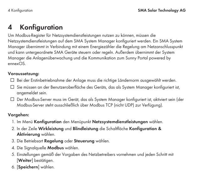

                      • AFiA Offline
                        AFiA Offline
                        AFi
                        die device id mit 3 stimmt nun wohl, jedoch erhalte ich nun den Fehler ".......illegal dataadress", somit gehe ich davon aus, wenn wir die korrekte Adressliste finden, dürfte es funktionieren.
                        Link Text
                        Diese File von SMA zu finden unter eCharger ist es meiner Ansicht nach nicht, da benötigt man den sma Datamanager. Ergo eine Direktverbindung funktioniert wohl nicht. Es ist nur komisch, dass es in homeassistant funktioniert. Diesen habe ich jedoch wieder adakta gelegt und möchte bei meinem guten alten ioBroker bleiben.
                        VG AFi

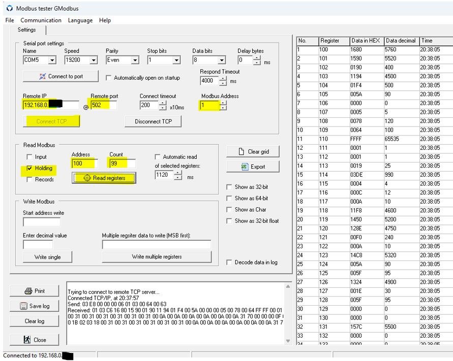

                          fuzzy1955
                          @AFi sagte in sma echarger (wallbox) 22kW:
                          Das ist wenigstens etwas. Ich gaube, weiter kommst du nur mit einem Modbus-Tool wie GModbus . Da werden dir die verfügbaren Registernummern aufgelistet. Das hat mir schon einiges geholfen.
                          Gruß, hf

                                fuzzy1955
                                schrieb am zuletzt editiert von fuzzy1955
                                dann werde ich das Tool mal installieren, einfach ip-Adresse angeben?
                                Ein bisschen mehr ist es schon:
                                Noch etwas ist mir eingefallen. Ich musste beim Deye Wechselrichter die Registernummern um eins erhöhen, damit ich Zugriff hatte. Probier es mal und auch um eins weniger.

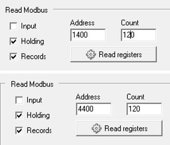

                                  habe GModbus installiert und ausgeführt, es verbindet sich, jedoch erscheinen keine Zahlen in der Tabelle.
                                  Ich mach jetzt mal eine Pause, bin jedoch über jede weitere Idee erfreut.
                                  VG Axel

                                    fuzzy1955
                                    #21
                                    Das geht leider etwas mühsam. Man muss die Adressnummern etappenweise eingeben und kann den Count auf max. 120 stellen. So etwa:

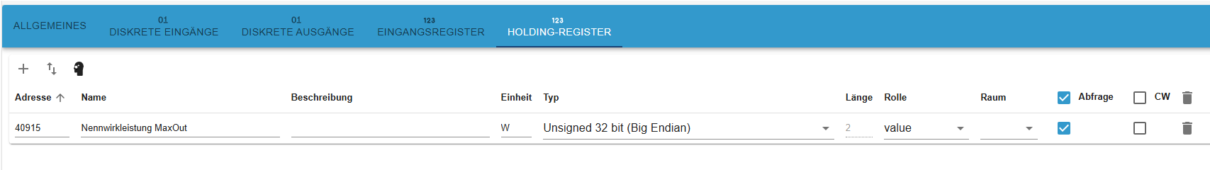

                                    • AFiA Offline
                                      AFiA Offline
                                      AFi

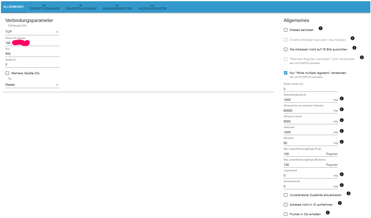

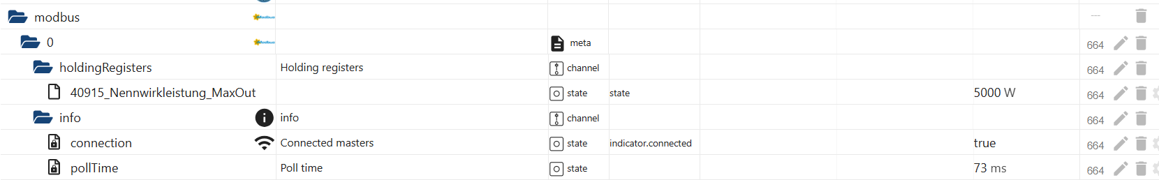

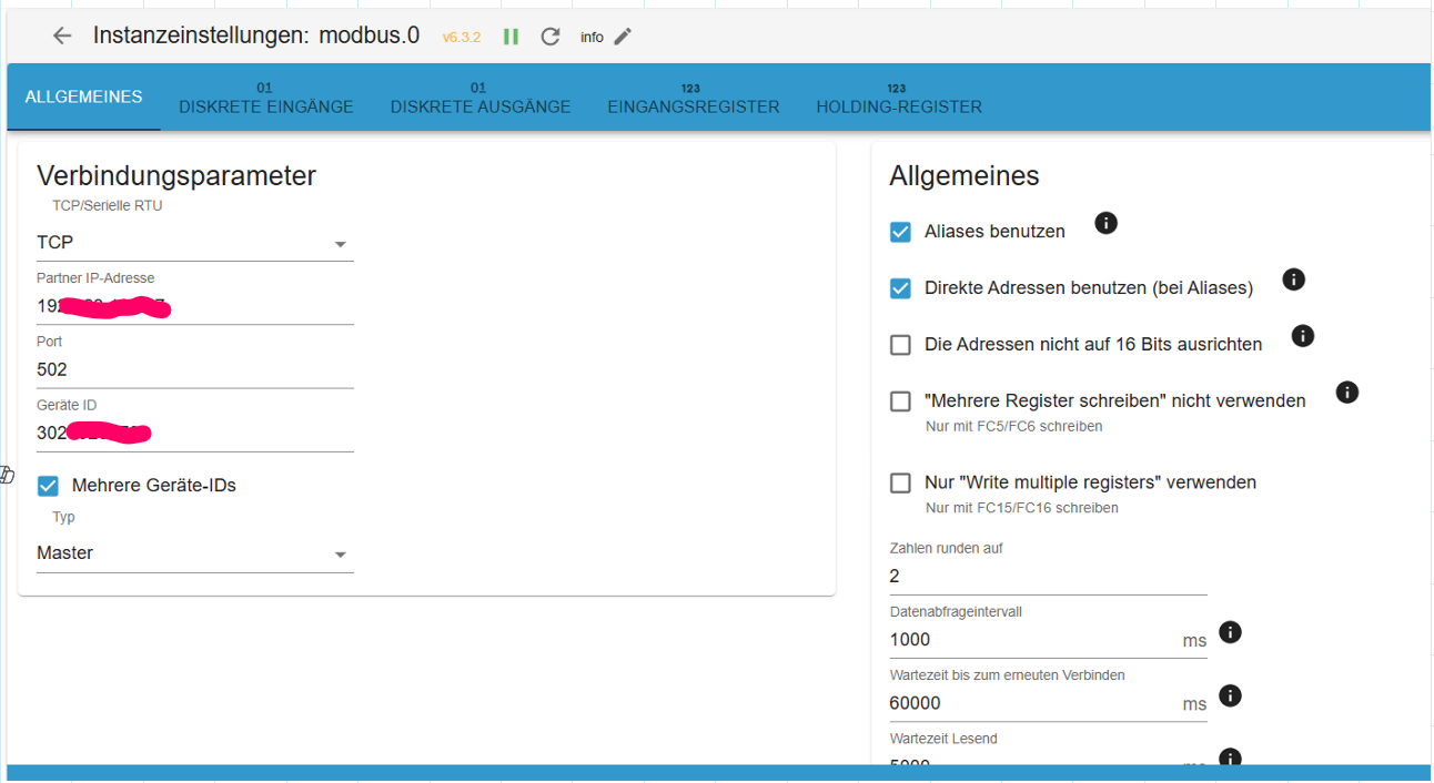

                                      #22
                                      Hi hf,
                                      herzlichen Dank für Deinen unermüdlichen Einsatz, ich glaube ich hab's.
                                      Ich hab den Wert lese und beschreibbar für die maximale Ladeleistung der Wallbox, viel "try and error" ohne Doku.
                                      Anbei Einstellungen:
                                      Für diejenigen, die Ihre sma Box auch über modbus einbinden wollen.
                                      VG AFi
                                        VG AFi

                                        • AFiA AFi
                                          Hi hf,
                                          VG AFi
