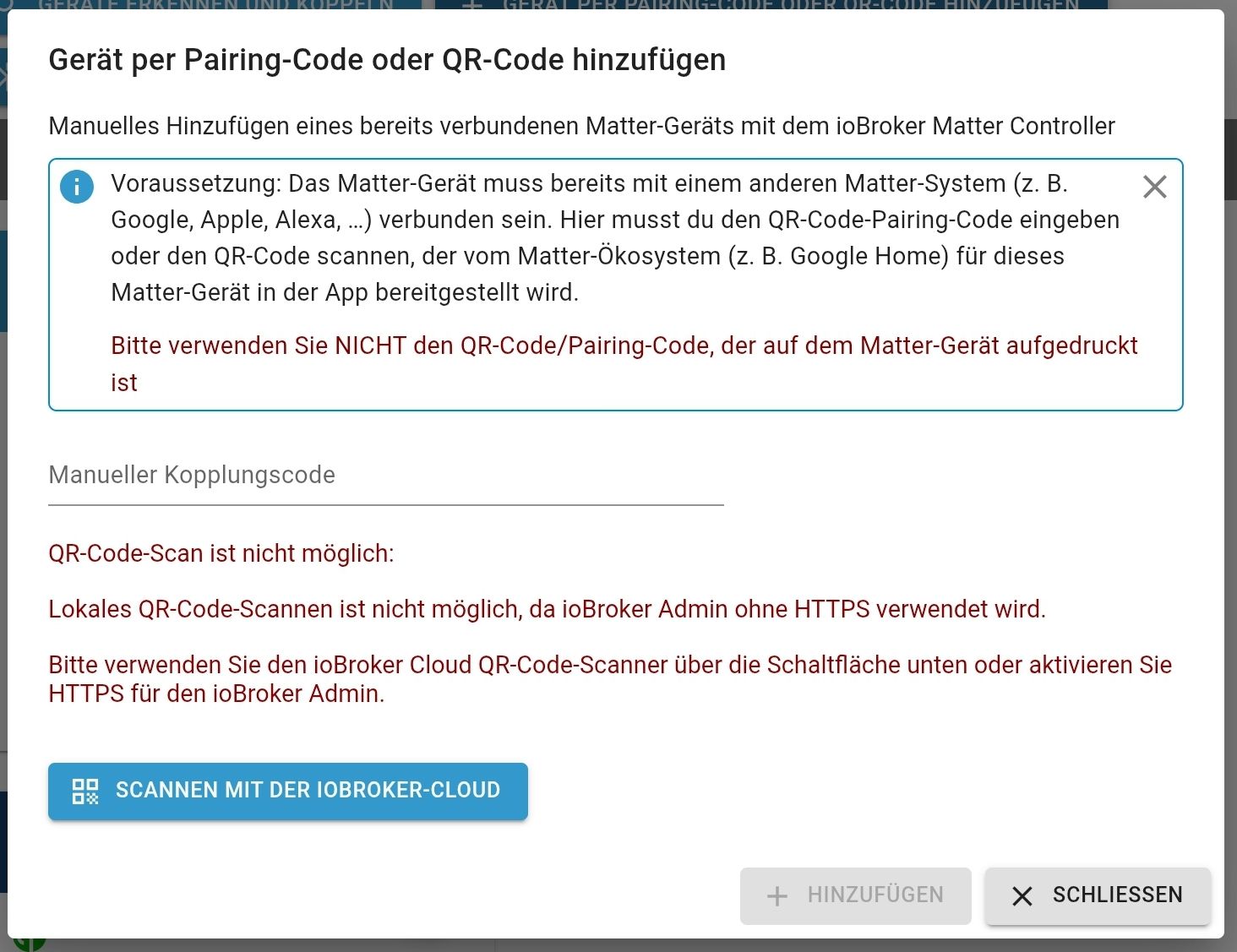

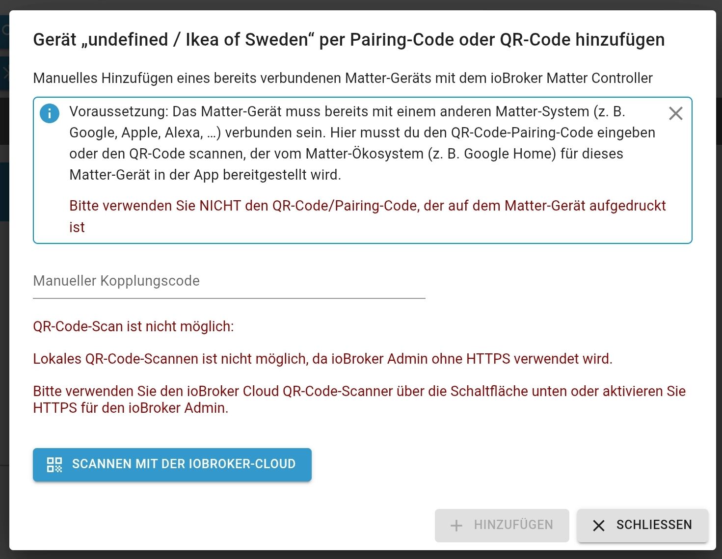

        @Fabio sagte in Ikea DIRIGERA und Matter Adapter:
        geh mal auf erweiterte Datenpunkte und wähle ja vieleicht geht es dann
        sehe gerade, wie bei @maloross ein undefined
        den Kopplungscode eingeben führt zu einer Fehlermeldung die kurz unten aufscheint

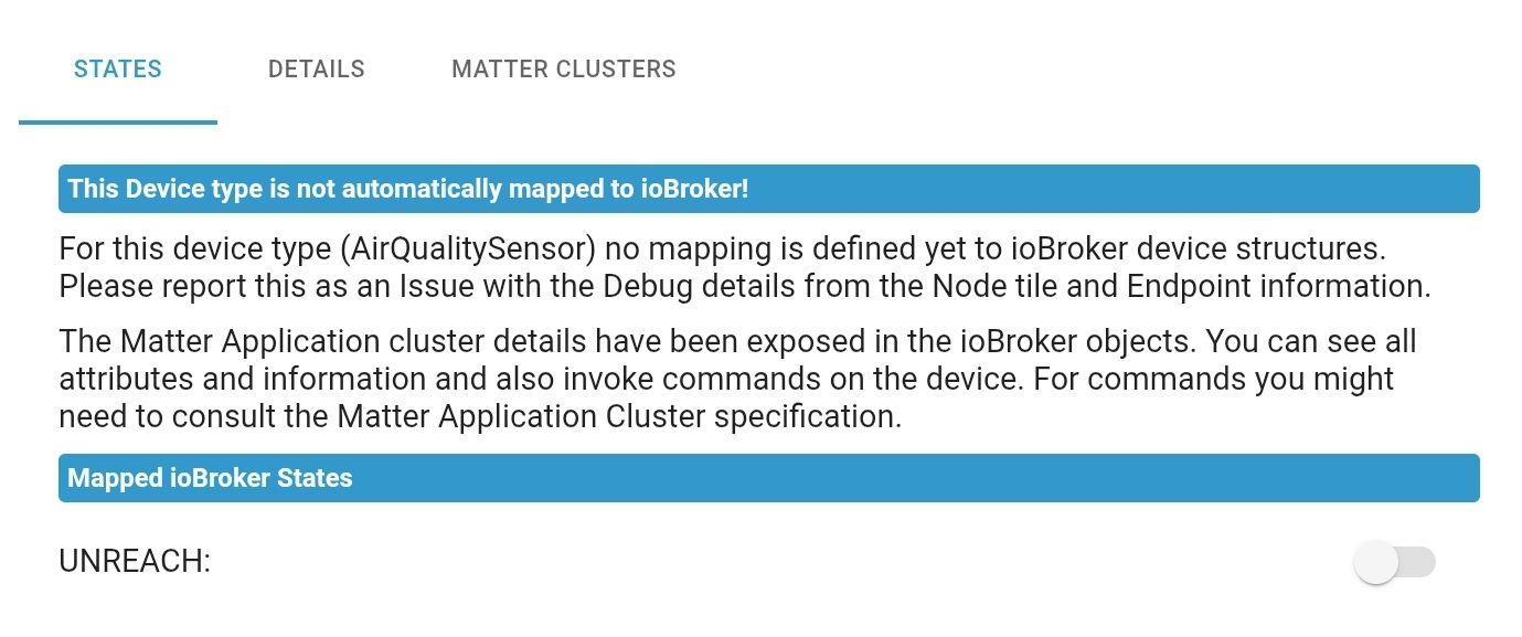

          Lt. dieser Seite hat Alpstuga Luftqualiät den Status "angekündigt", Kajplats werden noch nicht in der Liste aufgeführt.

                @Homoran sagte in Ikea DIRIGERA und Matter Adapter:
                dann wird das evt. im Matter Adptert noch nicht unterstüzt sicher bin ich mir aber nicht. evtl. mal @apollon77 fragen

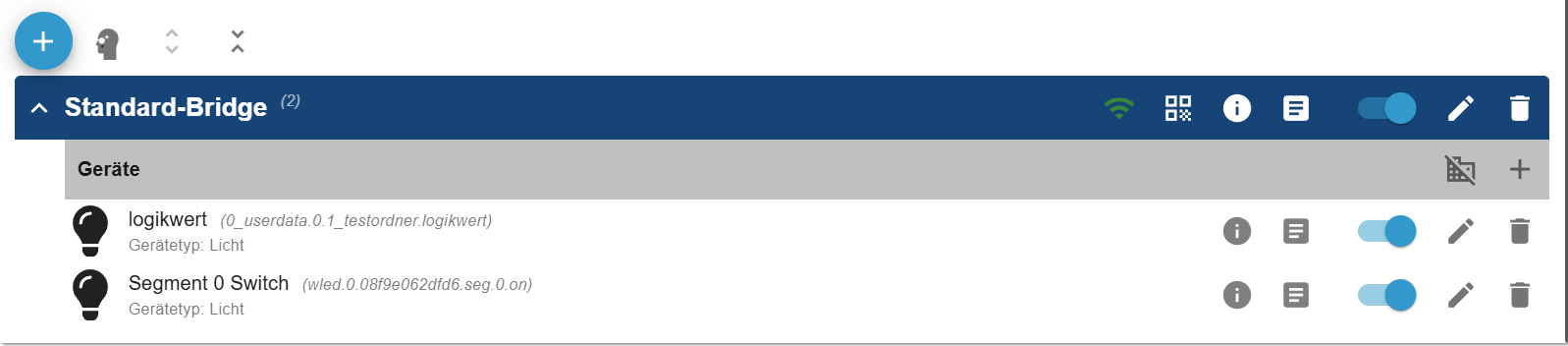

                      So wie ich es sehe hast du im Tab "Bridge" einen Datenpunkt aus der Objektliste des ioB ausgewählt:
                      So sieht das bei mir aus. Anfangs war die Standard-Bridge leer, nach Hinzufügen eines Datenpunktes aus der Liste konnte ich dann das zweite Symbol von links (Inbetriebnahme) anklicken und den dort angezeigten Pairinge-Code im Tab "Controller" zufügen.

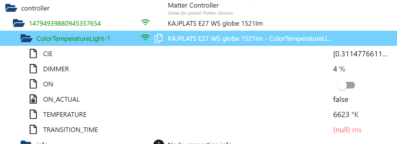

                                @maloross , deine Birne hat aber schlechten Empfang mit -78 dB.
                                Aber das ist ja das Gute, das der Matteradapter das anzeigt.
                                Birne verschieben, oder zweiten Dirigera zum meshen.

                                      Im Matter Adapter steht für Kajplats „endpoint = 1“. Somit ist diese trotz dauer bestromung kein Repeater.
