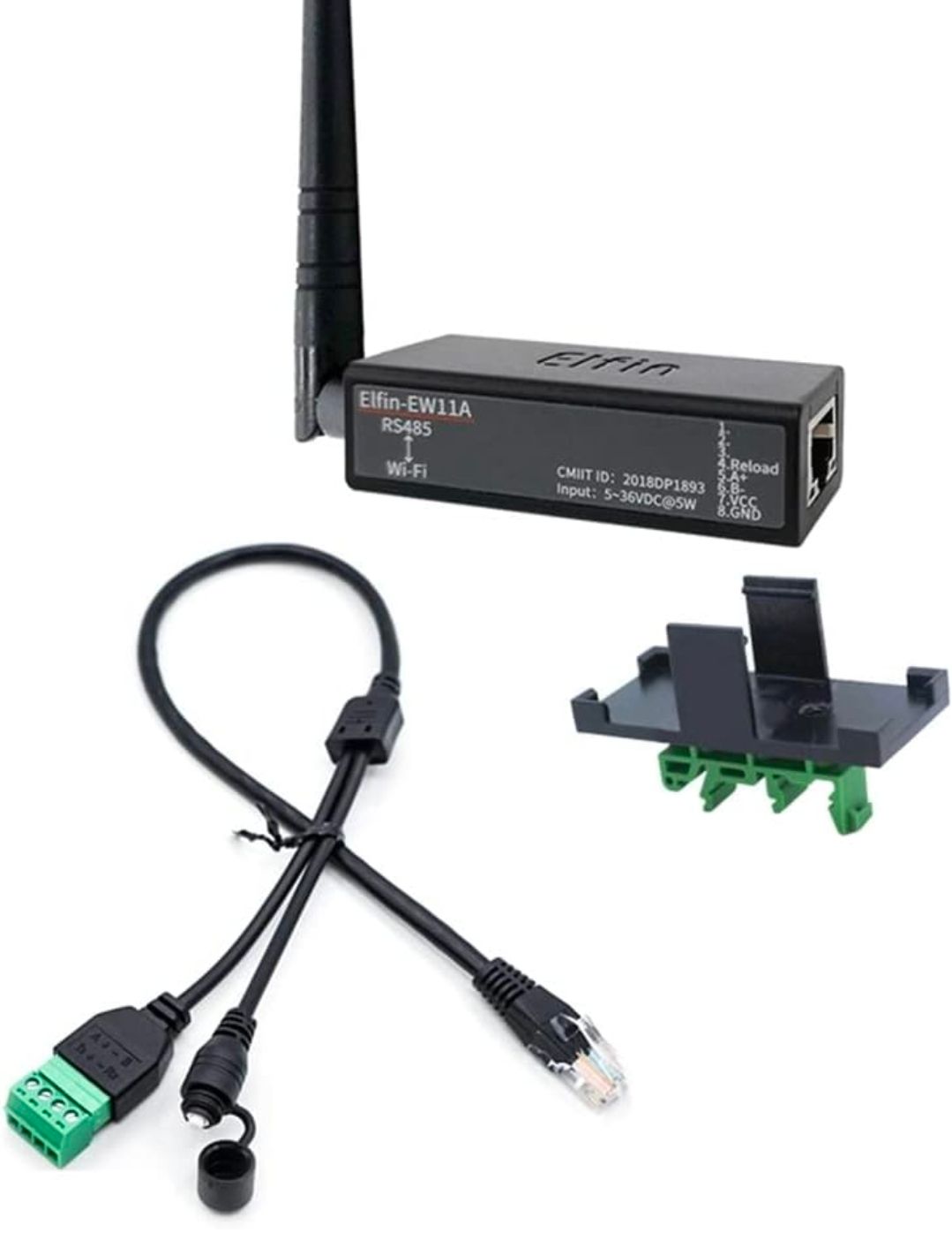

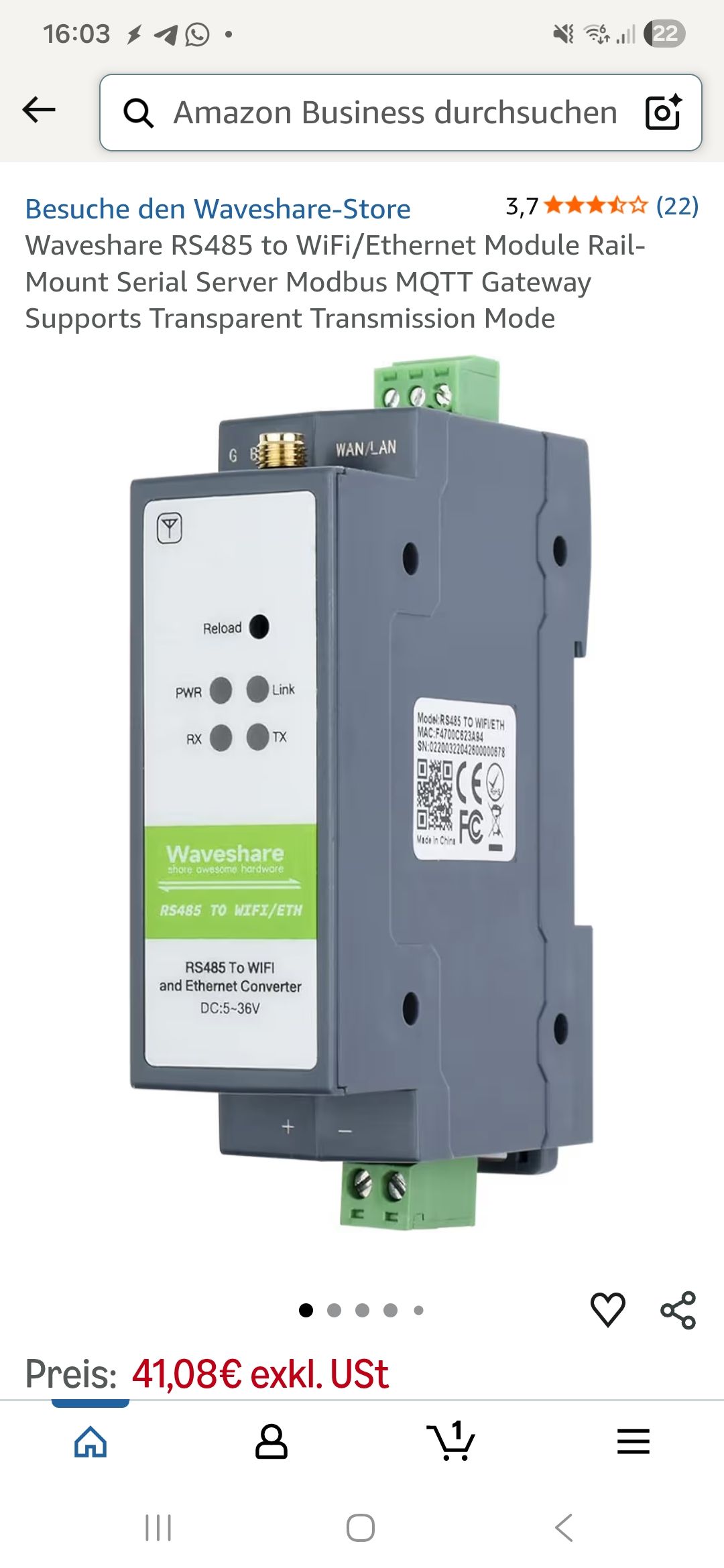

            @Homoran
            Hier liest man zumindest oft das Wort Modbus.
            https://www.waveshare.com/rs485-to-wifi-eth.htm
            Ja, mqtt kann er auch.
            Muss dann mal sehen was ich nehme. Hatte mit mqtt noch nie Kontakt.

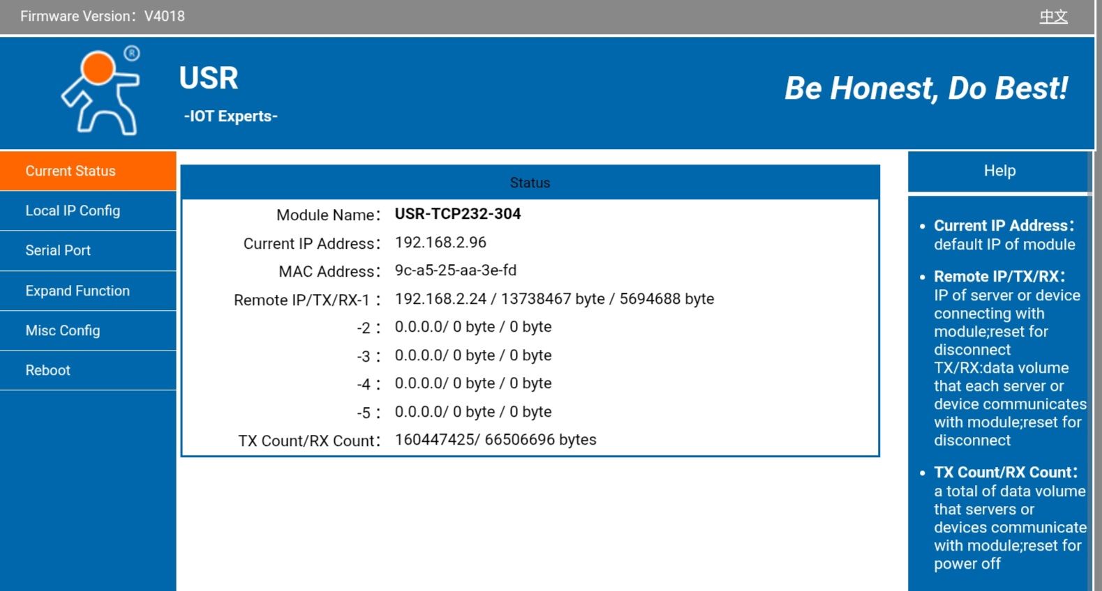

            • P Offline
              P Offline
              peterfido
              schrieb am zuletzt editiert von peterfido
              #21

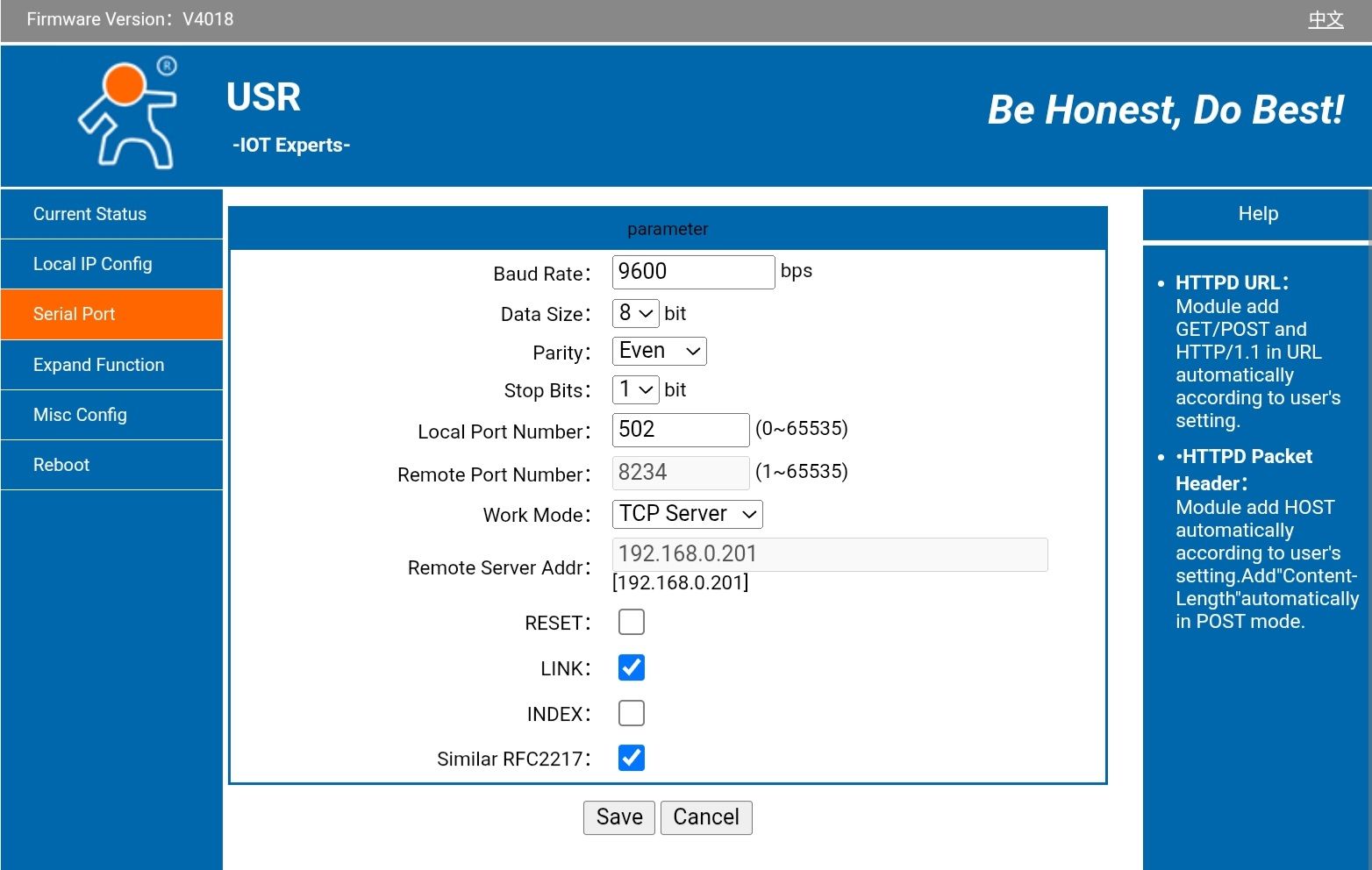

              Die USR reichen "einfach" die Bytes weiter. Ob da das Modbus-Protokoll hinter steckt, ist denen egal.
              Die Zähler bekommen die Bytes nebst Prüfsumme vom Server und antworten. Der USR reicht nur weiter.
              Hier die Oberfläche der USR.

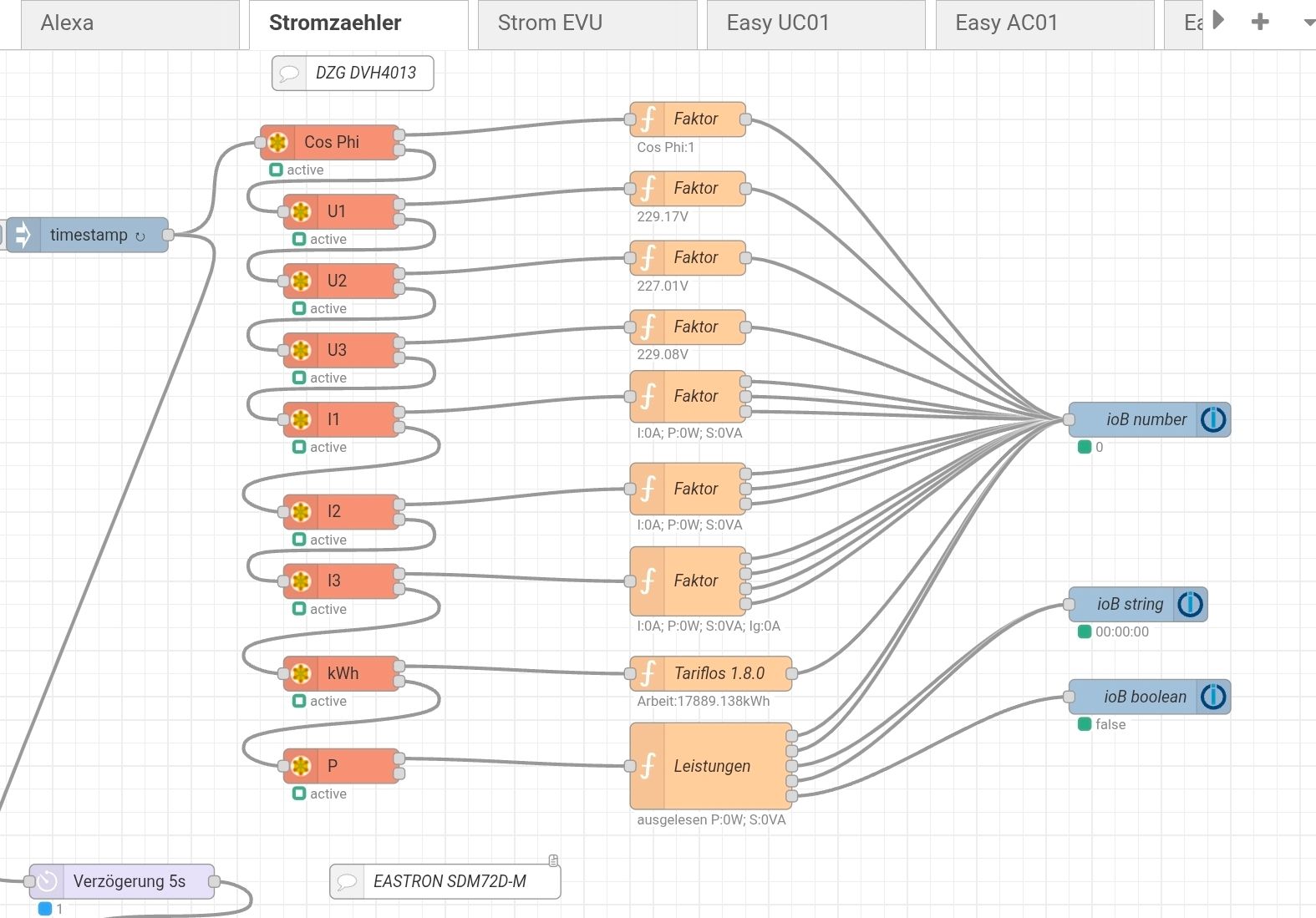

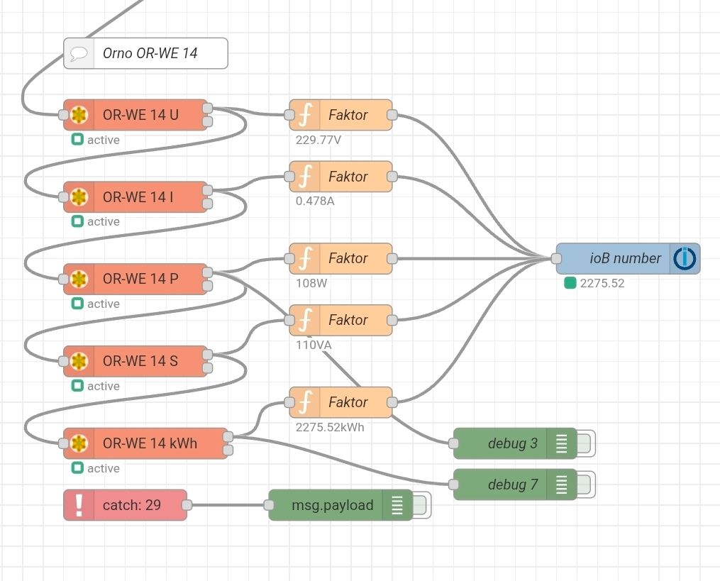

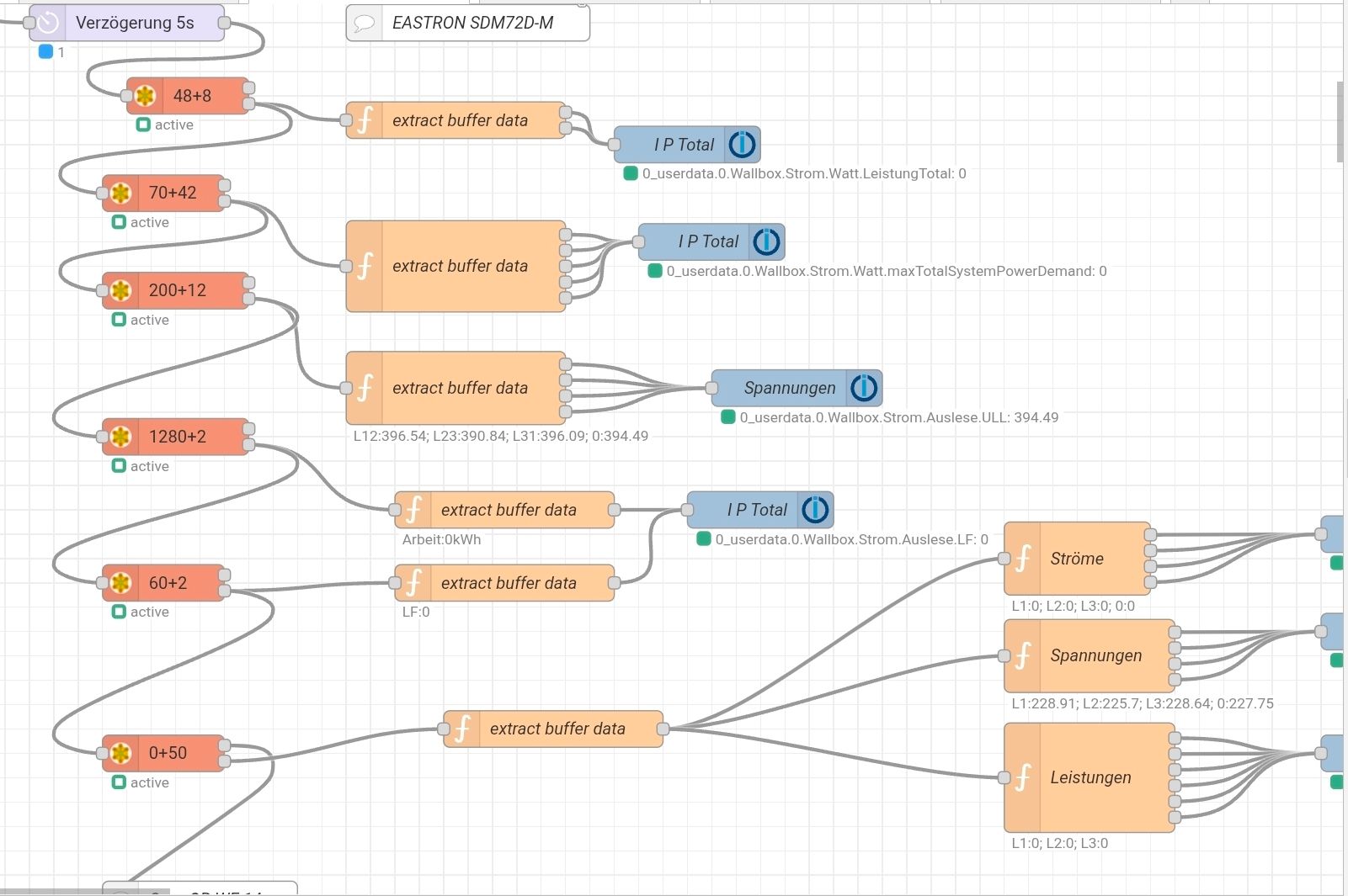

              Edit: Ich nutze den Modbus Adapter nicht. Statt dessen fragt Node-Red die Zähler ab.

              • David G.D David G.
                @Homoran

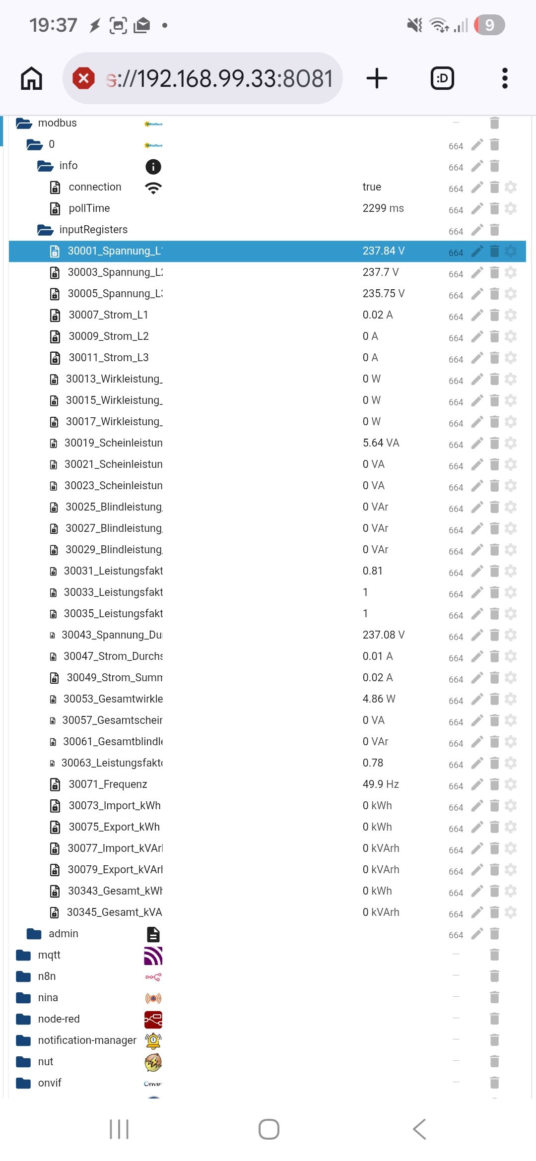

                    • David G.D Online
                      David G.D Online
                      David G.
                      #25
                      Wollte kurz berichten.
                      Die Kombination von oben ist erfolgreich eingebunden.
