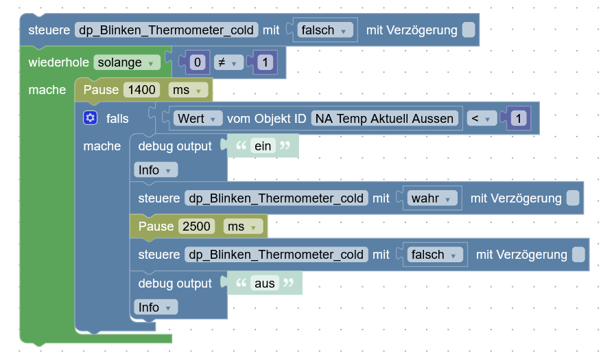

    ich wollte kalte Aussen-Temperaturen in meiner VIS etwas auffälliger gestalten,
    ein blinkendes Symbol neben dem aktuellen Temperaturwert soll angezeigt werden.
    Gibt es transparente, blinkende PNG's? Bin unsicher.
    Passendes (transparentes) GIF habe ich nicht gefunden.
    Da hab ich ein kleines Blockly erstellt, welches über einen DP und der Sichtbarkeit in VIS das ausgewählte Symbol dann ein- und ausblendet.
    Funktioniert.
    Ist aber quick & dirty :-(
    Nutze auch "Pause", dass sollte man ja wohl vermeiden.
    Aber ich will ja bewußt serielle Abarbeitung, daher hier OK?
    Oder hat jemand eine andere Idee?

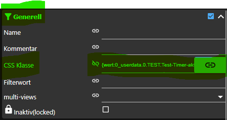

      Sowas denke ich sollte man am besten direkt mit einem CSS lösen.
      Ich habe zum Beispiel einen Button, der mir einen eigenen Datenpunkt true oder false setzt in der VIS.
      Der setzt eine Timeranzeige in Gang oder stoppt diese.
      Und diesen DP verbinde ich dann mit dem CSS, den ich der Timeranzeige gegeben habe.
      Und tadda -> bei 1 fängt die Timeranzeige zu blinken an.
      Dies war auch nur einer meiner ersten Versuche.

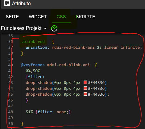

      Zum Beispiel für das CSS, das ich hier verwendet habe "animation:"
      https://www.w3schools.com/css/css3_animations.asp
      Den ganzen Block hatte ich mir damals per Google wo gefunden.
      Und später bin ich auf w3schools gekommen, womit man etwas mehr dahintersteigt.

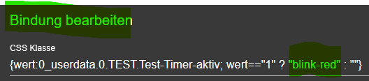

        du kannst im css bereich in der vis z.b.sowas speichern https://drishtantregmi.medium.com/how-to-create-a-blinking-effect-using-css-961726592621
        im widget selbst unter css klasse (ganz oben im setting-bereich gibst du dann wie im beispiel blink-class ein - dann blink das picture immer
        nun schreibst du ein binding in dieses css klasse rein z.b. {0_userdata.0.dein_pfad...} - schreibst du nun in den datenpunkt blink-class rein blinkt das bild . dann machst du noch eine eigene klasse (z.b. unsichtbar-class) , die opacity setzt und somit das bild unsichtbar macht - schreibst du dann unsichtbar-class in den datenpunkt, verschwindet das picture.

          Fangen wir vorne an:
          • warum einen Heartbeat der in den meisten Fällen nichts macht ? (NA Temp aktuell Aussen >= 0) ?
          • warum eine Pause, wenn ein Intervall genau so gut geht.

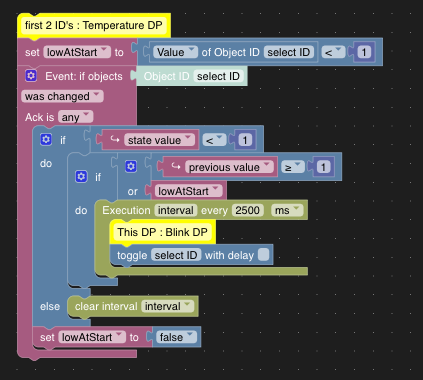

          Das Ziel Blockly sieht so aus:
          Ansonsten ist die CSS Lösung natürlich eleganter als der Blink DP.

            Das mit dem css, da tue ich mich schwer; beim Blockly-Code kann ich diesen "nachvollziehen" und auch selber mal was ändern und ergänzen, weil ich das (meistens) verstehe.
            CSS ist bestimmt kein Hexenwerk, aber trotzdem, PHP, JAVA, HTML5; alles Themen die "nach meiner Zeit" aufkamen (Pascal, Assembler, HTML, ...). Man kann sich nicht in jedes Thema einarbeiten.
            Wenn das mit dem Blockly (hab den Code von Asgotian übernommen) keine große Systembelastung ist, werde ich diesen verwenden.

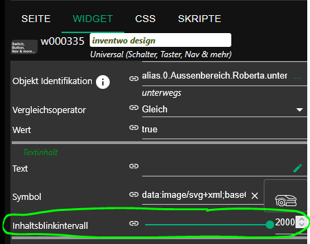

                    Für die vis1 gibt es das Universal Widget von vis-inventwo wo mal den Blinkintervall einstellen kann. Unter vis2 funktioniert dieses auch. Mittlerweile gibt es vis2-inventwo, habe aber damit noch nicht gearbeitet
                          Ja, auch bei unseren VIS2 Widgest gibt es das Blinken
