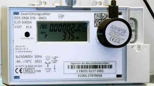

                  Gemeint ist ein IR-Lesekopf. Der wird magnetisch auf Deinem Zähler befestigt und sendet die Verbrauchs- (und ggf. Einspeise-) Daten an ioBroker.
                  Beispielbild:
                  Damit er das kann, braucht er ein spezielles "Betriebssystem" - die Firmware. Das ist "Tasmota".
