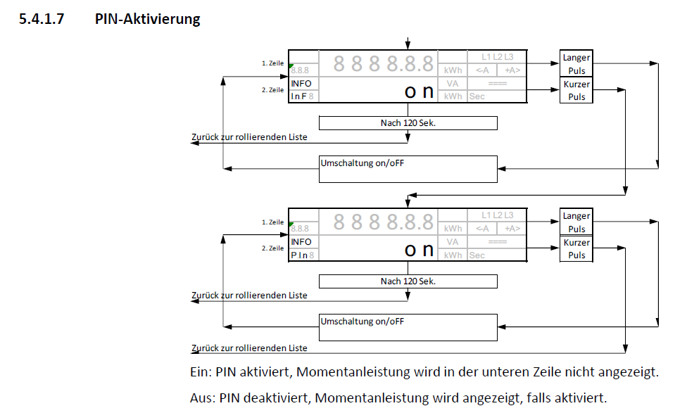

    ich verzweifle langsam mit meinem neuen Landis+ GYR E320 Zähler. Ich wollte meinen Bitshake Reader damit verbinden, scheitere aber schon am Anfang.
    Soweit bin ich bisher:
    1. Pin vom Netzbetreiber habe ich
    2. Pin per Taschenlampe eingeben funktioniert grundsätzlich
    3. Nachdem die Pin eingegeben wurde konnte ich die Option "Info" auf "on" stellen
    4. Ich scheitere allerdings am deaktivieren der Pin damit der Zähler dauerhaft Daten liest.
    Nach dem Eingeben der Pin erscheint in der unteren Zeile des Zählers der aktuelle Verbrauch. Nach einem weiteren kurzen Lichtsignal kommt die Option "Info". Nach einem weiteren kurzen Lichtsignal kommt "Pin". Versuche ich diesen mit einem langen Lichtimpuls auf "off" zu stellen, so springt der Zähler immer zurück in den Standardmodus ohne aktuelle Leistung. Somit kann mein Lesekopf natürlich nichts lesen.
    Mache ich nach eingegebener Pin nichts, so verschwindet mein aktueller Verbrauch nach ca. 2 min auch wieder. Der Lesekopf bekommt keine Daten.
    In der Doku des Zählers sieht die Menüreihenfolge auch anders aus als bei mir.
    Hat jemand einen Tipp für mich?

      @alexpr wenn ich es nicht verwechsele, kommt die Abfrage PIn bei dem Zähler zweimal.
      einmal zum eingeben, und beim zweitenmal um die weitere Abfrage abschalten zu können.
      sollte in der BDA stehen

        So, habe es noch etliche Male probiert. Nach korrekter Eingabe des Pins kommt keine zweite PIN Abfrage. Mit kurzen Impulsen kann ich nur auf die Option "Info an/aus" und "Pin" gehen. Hier lässt sich der Status "Pin on" aber durch einen langen Impuls nicht ändern, sondern springt nur zurück. Die Anleitung hatte ich vorher schon gelesen. Dort ist aber das Diagramm (nach erfolgreicher Pin Eingabe) anders als bei mir in der Realität.

              @Homoran sagte in Landis Gyr E320 Tipp zum aktivieren des Auslesens:
              https://www.rheinnetz.de/bedienungsanleitung-landis-gyr-e320-ehz.pdfx?forced=true
              Wenn INFO / InF auf on ist, dann mit einem kurzen Puls auf INFO / PIn gehen und mit einem kurzen Puls auf off stellen...

                @Armilar was willst du mir damit sagen?
                @alexpr braucht Inf auf on und Pin auf off
                er hat angeblich keine Option Pin auf off zu schalten, oder die Bestätigung mit long blink funktioniert nicht.
                seine Menüführung sei angeblich anders

                  @Homoran
                  Habs gelesen...
                  https://forum.iobroker.net/post/1268180
                  Da hat es aber auch mit einem Landys Gyr E 320 und Bayernwerke funktioniert
