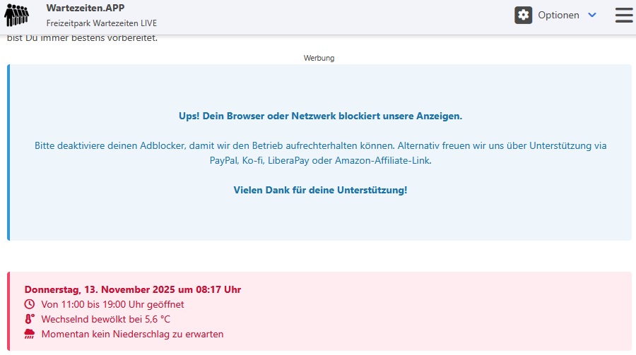

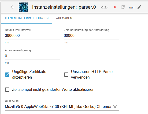

      @legerm sagte in Website mit Parser auslesen:
      L 1 Antwort Letzte Antwort

          @legerm Bei @Dr-Bakterius hat die Anfrage doch geklappt - im Datenpunkt steht 15,7.
          Hast Du den Parser-Adapter installiert, und den Eintrag entsprechend dem, was @Dr-Bakterius vorgegeben hat im Adapter vorgenommen?
          Der Europapark schimpft übrigens ein wenig, über mein pi-hole, weil die Werbung auf der Seite blockiert wird...

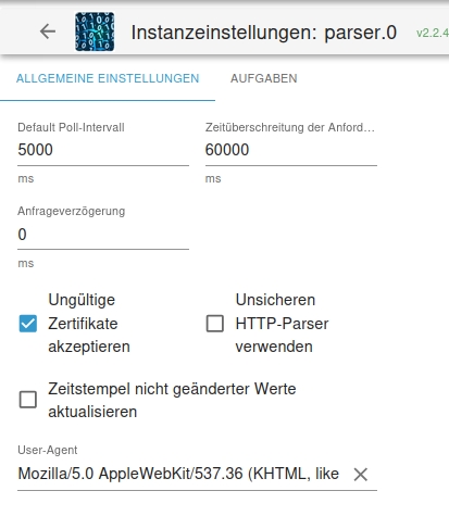

                        Den Parser-Adapter habe ich quasi mit den Standard-Einstellungen laufen lassen, und kriege Antworten ...
                        Vielleicht macht die Seite "Dicht", wenn es zu viele Anfragen von einem Client gibt ...
                        Für diesen Anwendungsfall sind sicher auch deutlich mehr als 5 Sekunden Abfrageintervall völlig ausreichend...
                        Vielleicht eine "faule" Parser-Instanz einrichten, die nur alle 10 Minuten schaut ...

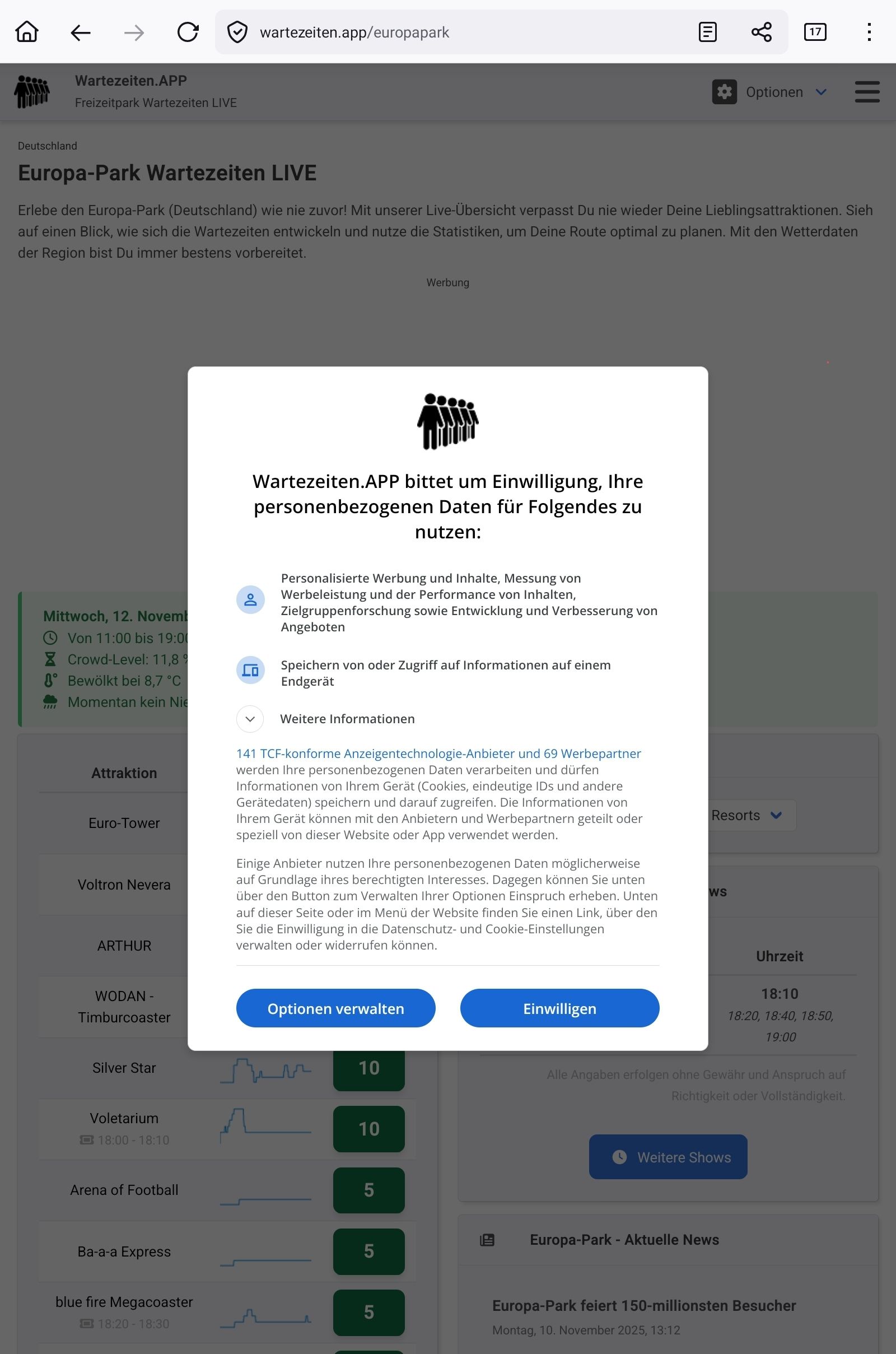

                            ich hab mal die Website im Browser aufgerufen
                            ohne Bestätigung kommst du ja gar nicht auf die Seite!

                                      @oliverio Tja, bei mir klappt es.

                                        @homoran said in Website mit Parser auslesen:
                                        Liegt es vielleicht daran?
                                        MartinPM Dr. BakteriusD 2 Antworten Letzte Antwort

                                          @legerm Durchaus möglich.
                                          Wiederholt sich die Einwilligung-Abfrage wenn man sie einmal erteilt hat, wenn man die Seite erneut mit dem frisch neu gestarteten Browser aufruft?
                                          Vielleicht kann man den Cookie irgendwie in eine Curl-Anfrage mit einpacken, und den Parser dann auf die heruntergeladene Seite arbeiten lassen.
                                          Ich habe die Cookie Einwilligung nicht, wenn ich die Seite im Browser aufrufe. Womöglich ist die gar nicht von der Seite selber, sondern von der eingeblendeten Werbung.
                                          Vor der schützt mich PiHole... (Blaues Feld)
                                          BTW: Im roten Feld gibt es keine Stau-Infos, da außerhalb der Öffnungszeit ...
                                          NACHTRAG: Mit Chrome kriege ich die Cookie-Abfrage beim ersten Aufruf - danach nicht mehr. Werbung wird eingeblendet.
