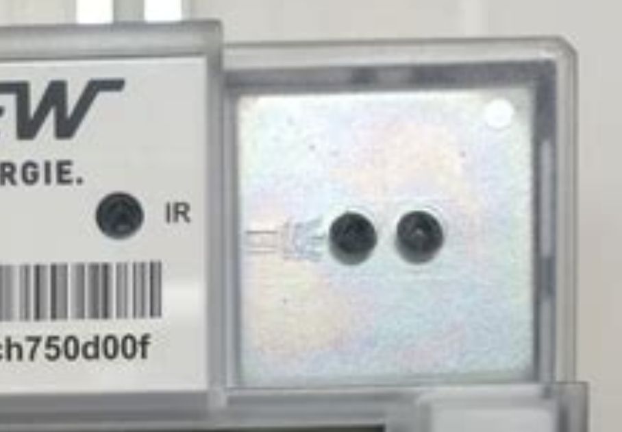

              wie man auf diesem Foto ganz deutlich sieht
              gibt es zwei IR Dioden, eine Sende- und eine Empfangsdiode. Auch im Lesekopf.
              Deswegen muss ja bei bestimmten Zählern, der Kopf um 180° gedreht werden.
              Ob bei allen Köpfen die Sendediode existiert beschaltet ist, oder überhaupt existiert, weiß ich nicht.
              Die Taschenlampe oder der Handy Blitz streut ausreichend breit um irgendwie die Empfangsdiode des Zählers zu erreichen.
              und nein, eine solche Lösung hat noch niemand hier imForum gepostet, im Gegenteil, es gibt diese Frage bereits, mit abschlägiem Bescheid

                @homoran Ob bei allen Leseköpfen die Sendediode enthalten und beschaltet ist, entzieht selbstverständlich auch meiner Kenntnis. Die von mir eingesetzten ELV-Leseköpfe haben eine Sende-LED verbaut und bieten prinzipiell die Möglichkeit der bidirektionalen Kommunikation, was auch im Datenblatt beschrieben wird.

                  @homoran Ich denke, zumindest mit einem ESP hinter dem Lesekopf hätte man eine Chance, da man den genutzten Pin als Output Port konfigurieren könnte,statt für eine serielle Schnittstelle.
                  Hier ist es eine USB serielle Schnittstelle im Einsatz. Da ist die Frage, ob man durch eine entsprechende Abfolge von gesendeten Zeichen und Pausen dazwischen eine Blinkcode Abfolge auslösen könnte. "Break" Senden wäre ggfs eine Möglichkeit.
                  Für das Smartphone gibt es eine App
                  https://www.flashmypin.de/ 2.99 € ist zwar ein stolzer Preis, aber wenn man ehrlich ist, darf man sich dann auch nur maximal ein paar Minuten mit dem Problem beschäftigen, wenn man es selber per Code lösen will...
                  Falls man durch Break Senden die Sende-LED im USB-Serial Lesekopf aktivieren könnte sähe der Ablauf für das Aussenden von 3 - 2 - 1 das ggfs. so aus:

                                Hallo zusammende,
                                ich hab das jetzt mal ausprobiert. Mit Hilfe eines Python-Scripts konnte ich die Sende-LED des Lesekopfes ansteuern (sie reagiert ja auf die Tx-Signale). Leider musste ich feststellen, dass mein itron-Zähler sich von der LED wenig beeindrucken lässt und überhaupt nicht darauf reagiert. Und das, obwohl die Sende-LED im Lesekopf ziemlich genau über der Empfangs-LED des Zählers sitzt.
                                Schade eigentlich, da bleibt mir auch in Zukunft nur die Taschenlampe nach einem Stromausfall 😞
                                Trotzdem Danke Euch allen!
                                Viele Grüße,
                                Ralf

                                @rogerwilco Danke für die Rückmeldung. Auch ein Misserfolg ist eine wertvolle Information. Wird aber weniger gerne gepostet....
                                Hast Du mit der Smartphone-Kamera geschaut, ob die LED auch passend blinkt.

                                  uweklattU Offline
                                  uweklattU Offline
                                  uweklatt
                                  schrieb am zuletzt editiert von uweklatt
                                  @rogerwilco
                                  Evtl. ist der Sensor für die PIN-Eingabe NICHT am D0 Anschluss, sondern ein zusätzlicher Sensor am Zähler.

                                    @martinp Eine Prüfung per Smartphone insbesondere per Iphone funktioniert schon länger nicht mehr

                                      @teletapi sagte in [Frage] Smartmeter mit Lesekopf auch konfigurieren?:
                                      Gerade probiert mit der TV Fernbedienung.
                                      Im Sucherbild der Smartphone-Kamera flackert die Infrarot LED der Fernbedienung, wenn ich einen Knopf betätige.
                                      Samsung A36 5g

                                        Ja, ich hab die IR-Sende-LED des Lesekopfes mit dem Smartphone überprüft und mein Samsung kommt mit IR-Licht klar 😉
                                        Die Empfangsdiode des Stromzählers ist dieselbe, die auch die Morsesignale der Taschenlampe empfängt. Aber leider reagiert der Zähler nicht auf die Morsesignale des Lesekopfes.
