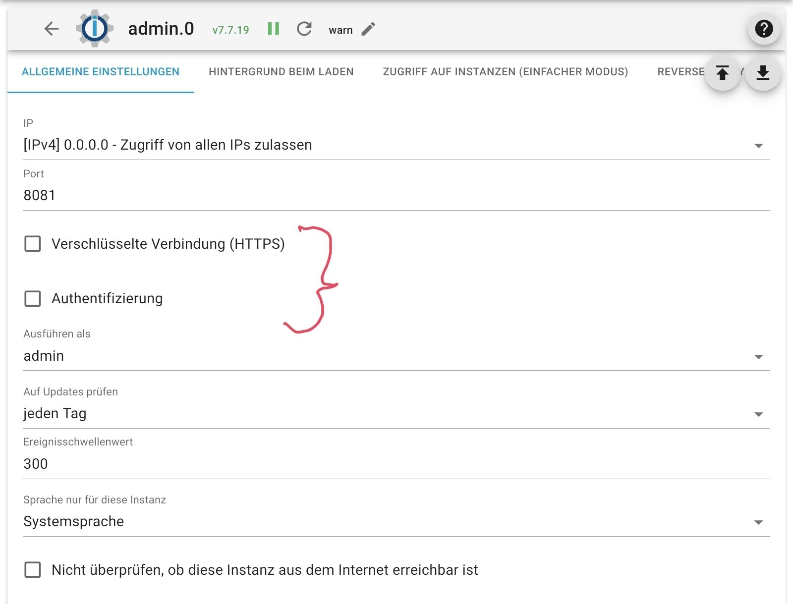

    ich habe Iobroker ganz neu auf einem Ubuntu Webserver (Proxmox VM) installiert und würde gerne statt der IP:8081 eine Subdomain mit offiziellem Zertifikat (TLD liegt auf einem Webserver) ohne Webserver und ohne Zugriff von außen verwenden.
    Dazu hatte ich den Adapter Admin installiert und den Port von 8081 auf 443 gesetzt und mit PIhole habe ich die subdomain iobroker.meine-domain.de auf die IP des Servers gesetzt.
    Durch den Aufruf von https://iobroker.meine-domain.de, sollte somit auf IP:443 durchgereicht werden...
    Aber... 😮
    Iobroker setzt hier seltsamerweise IP:443 und erzeugt einen Fehler, wodurch nicht einmal mehr der Admin aufrufbar ist.
    Nach etwas Recherche und testen, konnte ich über die Konsole wieder den Admin mit dem Port 8081 herstellen.
    Kann mir bitte jemand sagen wie das mit Iobroker funktioniert, damit ich auschliesslich lokal und ohne Zugriff von außen die Subdomain mit dem entsprechenden SSL-Zertifikat verwenden kann?
    Vielen Dank.

      @nixcheck Eine Bedingung für die Nutzung eines Ports (z.B 443) ist, dass er noch nicht bereits von einem anderen Prozess verwendet wird.
      Ist das gewährleistet?
      netstat -ano |grep "443"
      Sagt?

              Ports unterhalb von 1024 können unter Linux üblicherweise nur von root (oder anderweitig privilegierten Benutzern / Programmen) geöffnet werden.
              Es gibt sicherlich Wege dies auch dem Iobroker zu erlauben, aber vermutlich ist der Einsatz eines Reverse Proxies eine empfehlenswertere Lösung.

                            @nixcheck sagte in Warum lässt sich der Port 8081 nicht in 443 ändern?:
                            Das finde ich starker Tobak, um eigentlich nur mit selbstverständlichen Bordmitteln wie dem Port 443 für HTTPS auch lokal mit einem eigenen verifiziertem Domain-Zertifikat arbeiten zu können.
                            SSL funktioniert auch mit jedem anderen Port. Der einzige Nachteil ist, dass man dann diesen Port bei Aufruf mit angeben muss. Das ist bei Port 443 nicht notwendig. Diesen Nachteil gleicht ein Reverse Proxy mehr als aus. Der Aufruf erfolgt über Port 443 und der Proxy leitet das dann verschlüsselt oder unverschlüsselt (ganz wie man möchte) an das Endgerät mit einem beliebigen Port weiter. Wenn man vom WAN auf mehrere Geräte im LAN zugreifen möchte, dann ist ein Reverse Proxy sowieso Pflicht. Denn ein Port kann nur an ein Gerät geroutet werden. Außerdem erhöht man damit auch die Sicherheit.
                            • HomoranH Nicht stören
                              @Nixcheck
                              nach der Antwort von @Dr-Bakterius sehe ich deine Äußerungen in ganz anderem Licht.
                              Hast du vielleicht tatsächlich nur diese Einstellungen
                              in der Konfiguration übersehen?
                              Das würde erklären, warum du versuchst Ports auf Betriebssystemebene zu manipulieren, oder gar eine ngnx für gesicherte inhouse-Kommuninikation aufzubauen, was natürlich überdimensioniert ist.
                              Jedenfalls hat dich diese Richtung der Kommunikation ins OT befördert 😉
