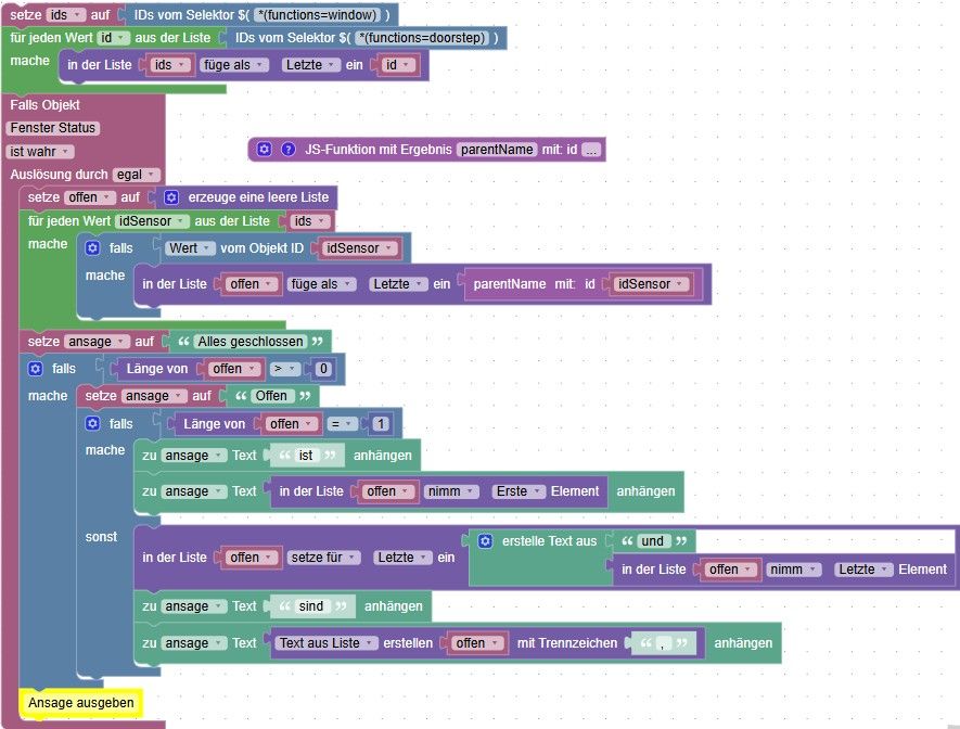

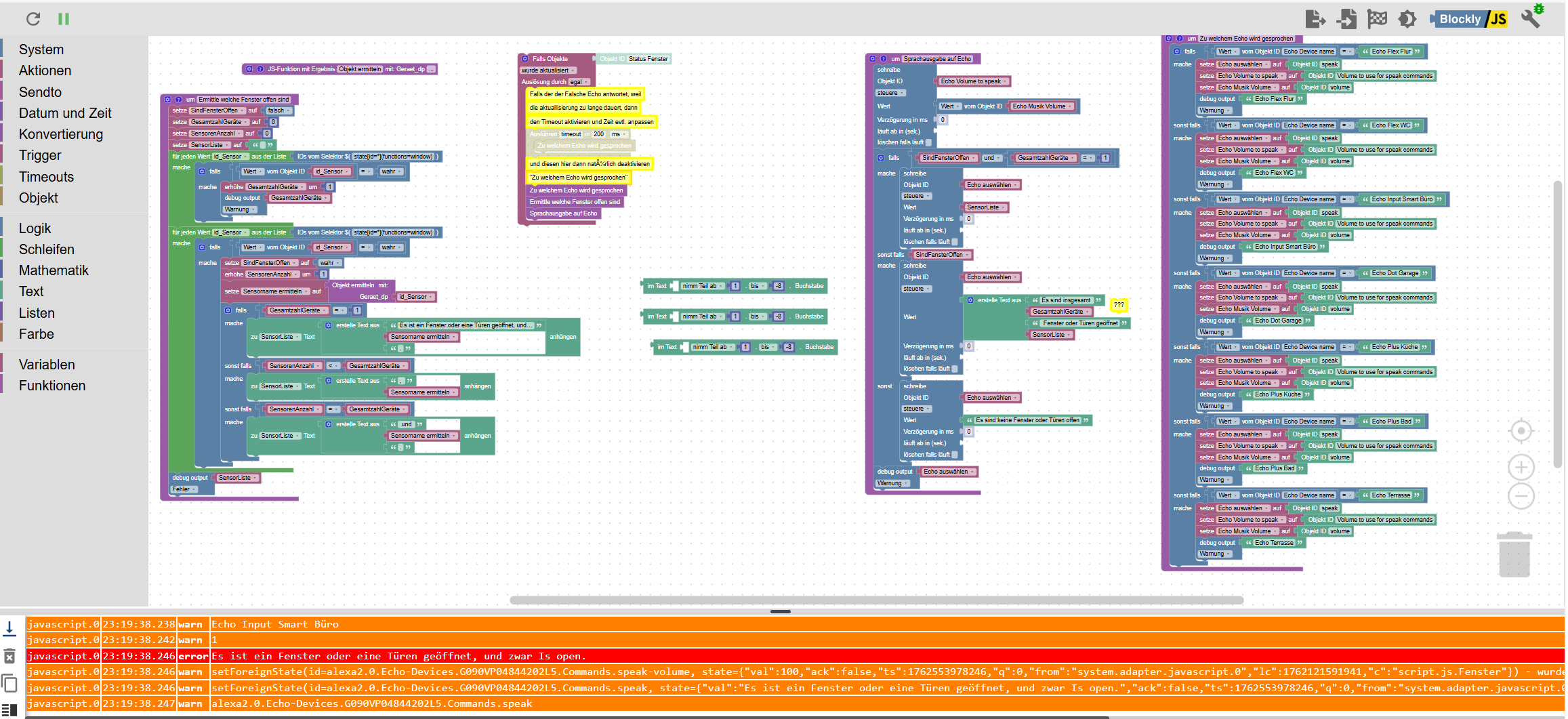

    Ich baue gerade das von EddyD's "Alexa, welche Fenster sind offen?" nach.
    Da habe ich noch ein Problem.
    Der Name von Fenster stimmt nicht. Das wird wahrscheinlich daran liegen, dass der Trigger nur "Is open" heißt.
    Den DP umbenenne ist wahrscheinlich nicht so gut. Bräuchte halt den Namen von Fensterkontakt.

      @gonzokalle sagte: Bräuchte halt den Namen von Fensterkontakt.
      Suche im Forum nach parentName.

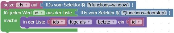

          @gonzokalle
          Wie muss der Selektor denn sein, wenn man window und doorstep zählen will?
          Falls das so einfach geht.
          haselchenH paul53P 2 Antworten Letzte Antwort
          • G Gonzokalle
            @gonzokalle

                  @gonzokalle sagte: Falls das so einfach geht.
                  Leider nein. Vorschlag:
                  Nur einmal bei Skriptstart ausführen und dann die Variable ids verwenden.
                  G 1 Antwort Letzte Antwort

                        @gonzokalle
                        Ich würde nur eine Schleife und eine Liste offen mit den Namen der offenen Fenster und Türen verwenden:

                          Ich habe das erstmal so gelassen, funktioniert ja.
                          Ich triggere jetzt auf die Routine in den Echos.
                          Der DP ist wesentlich zuverlässiger als wenn man den DP in Userdata schaltet.
                          So geht es leider auch nicht. Muss auf wurde aktualisiert triggern, weil der Wert true bleibt.
                          Dann muss ich wohl für jeden DP einen eigenen Trigger machen?

                              Gonzokalle
                              @haselchen
                              Bei mir leider nicht.
                              1. Der angelegt DP in Userdata wird ganz oft von der Alexa Routine nicht aktualisiert.
                                Somit passiert auch nicht.
                              2. Das gleiche gilt auch für den Echo Device name.
                              • G Gonzokalle
                                @haselchen

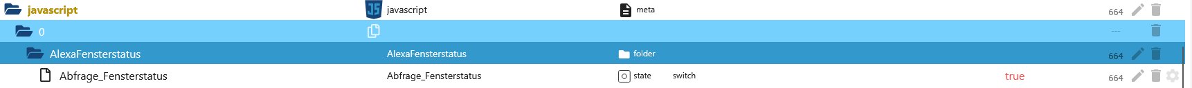

                                @gonzokalle
                                createState("javascript.0.AlexaFensterstatus.Abfrage_Fensterstatus", false, {name: "Abfrage_Fensterstatus", type: "boolean", role: "switch" });
                                // Video zu dem Thema
                                //ioBroker Vis Tipps & Tricks #3 -Update- createState - JavaScript [SmartHome Tutorials TUT]
                                //https://www.youtube.com/watch?v=H7OnJ4Yh9a8
                                So habe ich den DP angelegt. Nix Userdata.

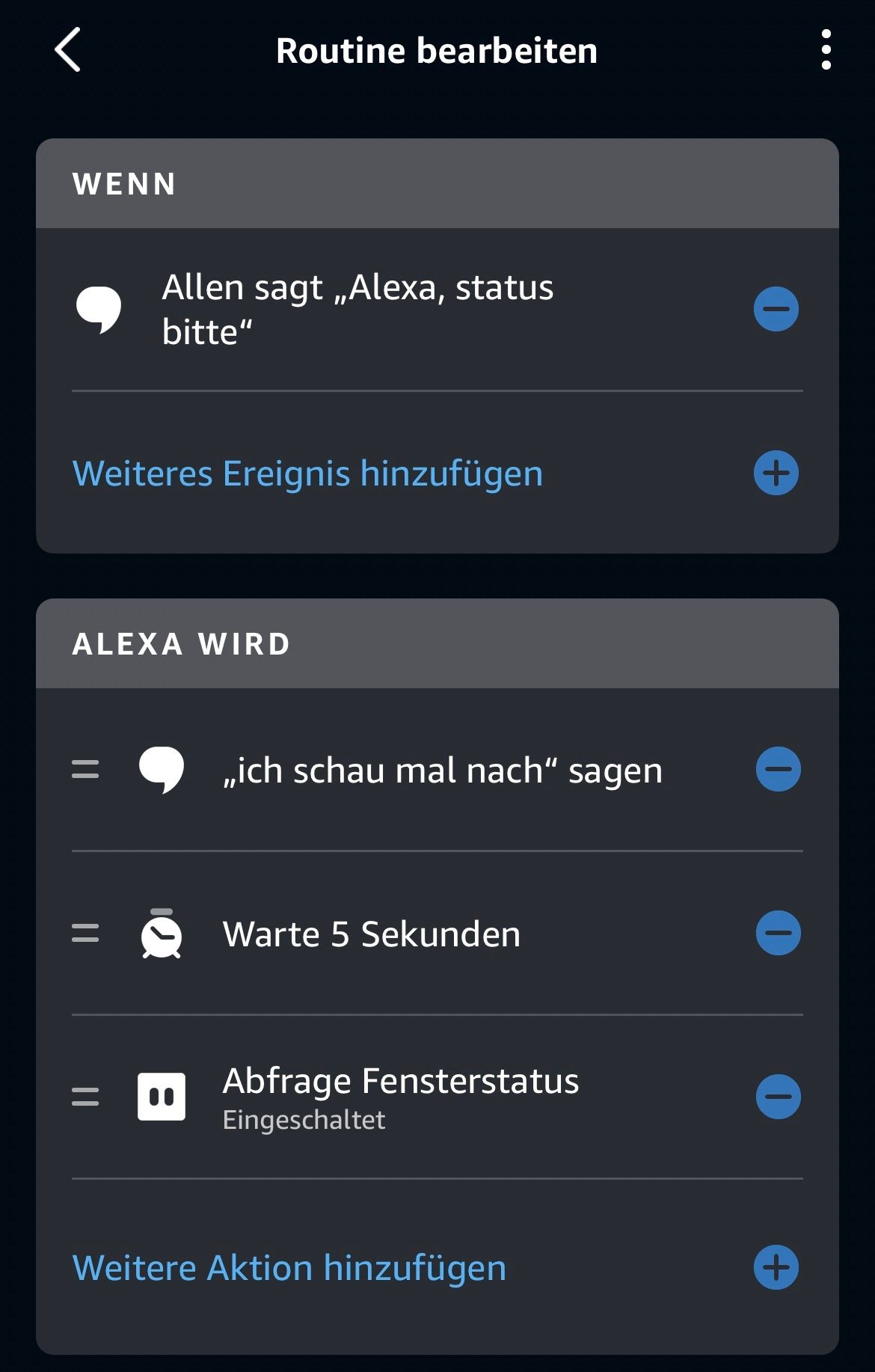

                                Routine angelegt:
                                WENN
                                Alexa, status bitte
                                ALEXA WIRD
                                "Ich schau mal nach" sagen
                                WARTEN
                                5sek

                                    @gonzokalle
                                    Ich hab den DP auch per Hand in javascript.0 angelegt.
                                    Danach erst gesehen, dass es nen Baustein dafür gibt.
                                    Trotzdem funktioniert es erste Sahne.

                                          Die Routine soll ja auch den DP schalten.
                                          Ist im Video bei 10 Minuten
