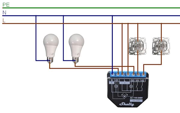

              @doppellhelix Hast du den Shelly so angeschlossen ? 997ff4a7-43f7-4ad2-b74e-c999edff6e4a-image.png
              Auch die L-Leitungen ?
              Was heißt: ... spielt der Shelly verrückt

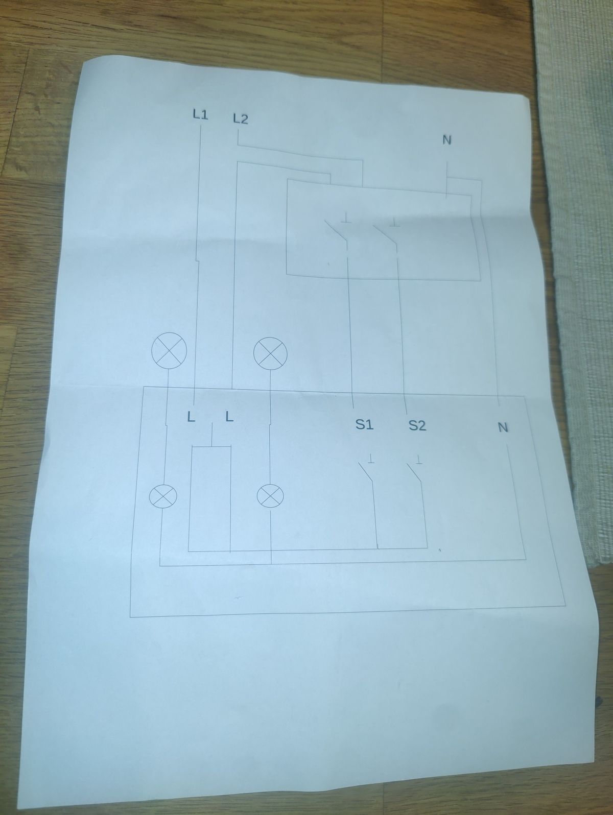

                Kontrolllampen sind an, wenn der Schalter AN geschaltet ist, also das Deckenlicht ein ist.
                Hier mein Schaltplan, wie ich ihn angeschlossen habe:
                L1 und L2 ist natürlich alles die gleiche Phase.
                Unten ist der Shelly, oben der Serienschalter.
                • MartinPM Offline
                  MartinPM Offline
                  MartinP
                  Den Schaltplan verstehe ich nicht ... die Lampen sind nur einseitig angeschlossen?
                    Doppellhelix
                    Ich auch nicht mehr. Ist zu lange her. Weiß nicht mehr, wie ich es letztlich gemacht habe :-)
