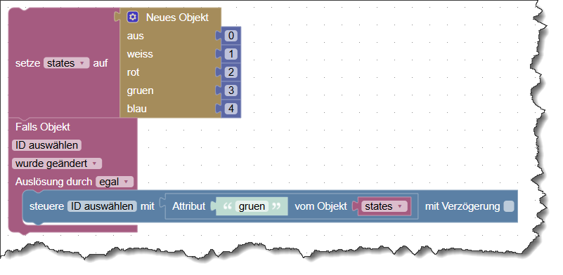

    Kann man in Blockly direkt mit "State-Namen", statt mit Zahlen arbeiten?
    Ich habe z.B. in einem Datenobjekt folgende Tabelle hinterlegt:
    Das wird auch im Objekt-Browser korrekt ausgewertet:
    Kann ich jetzt z.B. beim Steuern den "Namen" verwenden, damit der Code einfacher lesbar wird?
    Das funktioniert so leider nicht, da natürlich beim Steuern ein String übergeben wird und das Objekt eine Zahl erwartet...
    So klappt es, aber man weiß dann natürlich nicht, dass 3 = Gruen ist:
    Wenn es nicht geht, ist auch ok... ist ja nur für die lesbarkeit...

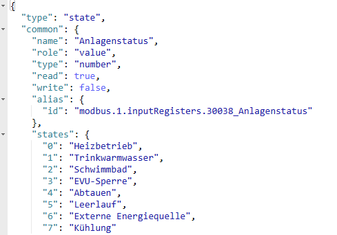

        @codierknecht sagte: ein "Übersetzungs"-Objekt bauen:
        ... oder das Zustandstexte-Objekt bei Skriptstart loggen:

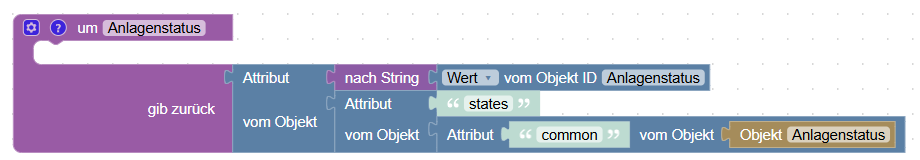

            TbsJahT Offline
            TbsJahT Offline
            TbsJah

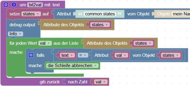

                @ckassiopaia sagte: geht es also nicht direkt mit den State Namen.
                Die folgenden Blockly-Funktion wandelt gültigen Zustandstext in den Wert:
