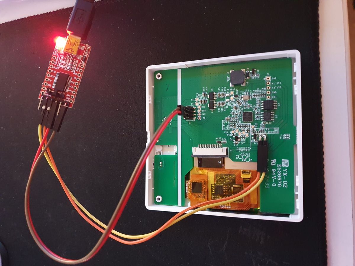

        mawe
        schrieb am zuletzt editiert von mawe
        @gustav007
        Alternativ kann man das TFT auch direkt flashen (Nexion Editor), wie hier beschrieben...
        https://github.com/Blackymas/NSPanel_HA_Blueprint/issues/166
        Da musst du zwar etwas basteln - ist aber keine große Sache. Ich habe mir zwei Pins angelötet. So bleibt man flexibler.
        ArmilarA 1 Antwort Letzte Antwort

          @mawe
          ja, das ist auch eine Möglichkeit. Per Nextion-Editor (Windows) und dem aktuellen HMI File direkt auf das Display flashen... Bei mir funktionieren alle NSPanels auch super über OTA... Eigentlich braucht man keine statische IP im NSPanel, da das NSPanel-Script die Tasmota IP findet und auch in den Datenpunkten unter 0_userdata.0... hinterlegt.
          Wäre aber bei @Gustav007 auch nicht das erste mal:
          https://forum.iobroker.net/post/1106990
          Aber mit fast 2 Jahren auch schon ein Weilchen her...

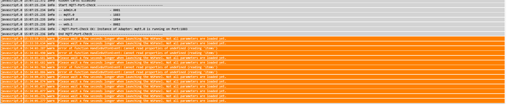

                                Problem : Nach einen Spannungsausfall von Energieversorger sehe ich auf den´m Panel waiting for content ... mit sehr vielen Fehlermeldungen.
                                Ich habe nun festgestellt das der Berrydriver im Tasmota fehlte. Ich habe nun alles neu angelegt und habe mal alle Objekte, passend zum Panel, auch unter 0_userdata gelöscht.
                                Habe dann alles neu gestartet und siehe da es sind alle Meldungen verschwunden nur das ich auf dem Panel immer noch waiting for content ... sehe.
                                Selbstverständlich habe ich CustomSend angelegt aber sonst währen ja sowieso Fehlermeldungen vorhanden . In der Console läuft nur : NSPanel_1/tele/NSPanel_1_32306C/RESULT = {"CustomRecv":"event,startup,59,eu,5.0.2"} .
                                Ich habe noch ein 2. Panel dort läuft imeer : MQT: NSPanel_2/stat/NSPanel_2_0BEDFC/RESULT = {"CustomSend":"Done"}

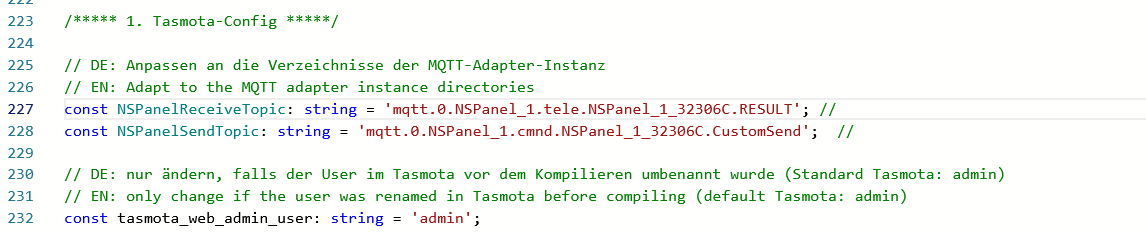

                                  @Gustav007
                                  wenn die Kommunikation steht kommt das über den Status
                                  prüfe mal in deinem Script diese Einstellungen, ob sie passen
                                  /***** 1. Tasmota-Config *****/
                                  // DE: Anpassen an die Verzeichnisse der MQTT-Adapter-Instanz
                                  // EN: Adapt to the MQTT adapter instance directories
                                  const NSPanelReceiveTopic: string = 'mqtt.0.XXXXX.tele.RESULT';
                                  und prüfe die MQTT Einstellung in Tasmota. Wir empfehlen da eine andere Schreibweise, als du sie nutzt, was nicht falsch ist, aber dann im Script auch beachtet werden muss.
                                  https://github.com/joBr99/nspanel-lovelace-ui/wiki/ioBroker---Basisinstallation#4-mqtt-tasmota-config
                                  Gruß Tom

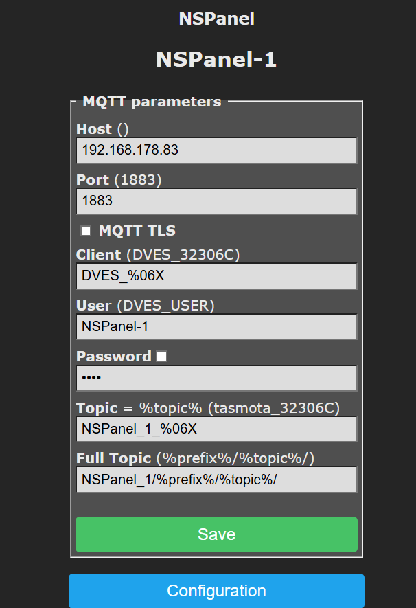

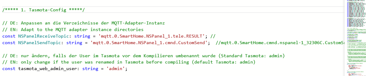

                                    @TT-Tom
                                    Der Baumaufbau ist doch dadurch nur etwas anders oder ?
                                    Mein funktionierendes 2. Panel hat in der Tasmo MQTT Config die selben Einstellungen, nur das anstatt der 1 eine 2 steht
                                    Und in der Tasmota-Configt sieht das so aus : Screenshot 2025-12-02 at 16-04-41 javascript - pi.png
                                    Kann Nextion flashen was bringen ?
                                    T 1 Antwort Letzte Antwort
                                    • G Gustav007
                                      @TT-Tom
                                      TT-Tom
                                      @Gustav007 sagte in NSPanel nach Updatehinweis:
                                      nein wird nichts bringen, das Display läuft ja
                                      ja der sieht halt anders aus, für mich persönlich unübersichtlich.
                                      prüfe bitte mal ob, auf dem MQTT-Datenpunkt auch die Meldung ankommt
                                      wenn ja, dann das Script mal neu starten, wenn das nicht hilft die Javascript-Instance bzw. den ganzen ioBroker.
                                      Eventuell hat sich da etwas aufgehangen.
                                      Gruß Tom
