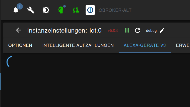

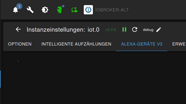

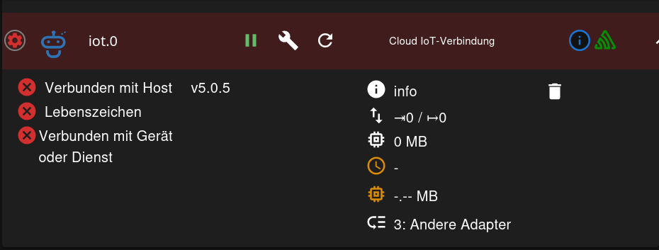

    Bei mir wird der 5.0.5 Adapter weiterhin nicht Grün
    Log während der Installation
    $ iobroker upgrade iot@5.0.5 --debug
    Update iot from @3.3.0 to @5.0.5
    host.ioBroker Adapter "system.adapter.iot.0" is stopped.
    NPM version: 10.9.4
    Installing iobroker.iot@5.0.5... (System call)
    removed 3 packages, and changed 1 package in 2m263 packages are looking for funding run `npm fund` for details
    Updating objects from io-package.json for adapter "iot" with version "5.0.5"
    Update "system.adapter.iot.0"
    upload [30] iot.admin /opt/iobroker/node_modules/iobroker.iot/admin/blockly.js blockly.js application/javascript
    upload [10] iot.admin /opt/iobroker/node_modules/iobroker.iot/admin/rules/i18n/de.json rules/i18n/de.json application/json
    host.ioBroker Adapter "system.adapter.iot.0" is started
    Process exited with code 0

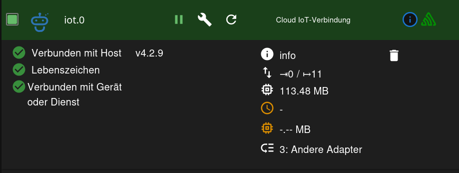

    Die Version 4.2.9 ist aktuell die letzte Version, welche bei mir Grün wird
    $ iobroker upgrade iot@4.2.9 --debug
    Update iot from @5.0.5 to @4.2.9
    NPM version: 10.9.4
    Installing iobroker.iot@4.2.9... (System call)
    Updating objects from io-package.json for adapter "iot" with version "4.2.9"
    upload [14] iot.admin /opt/iobroker/node_modules/iobroker.iot/admin/rules/assets/index-HFkgiWl7.js rules/assets/index-HFkgiWl7.js application/javascript
    upload [8] iot.admin /opt/iobroker/node_modules/iobroker.iot/admin/rules/i18n/es.json rules/i18n/es.json application/json

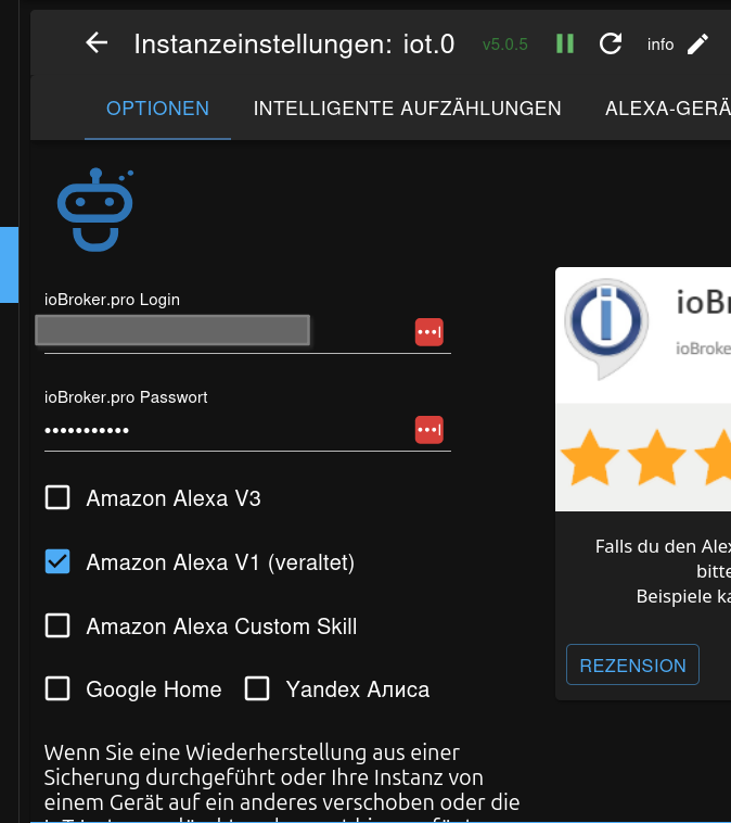

      Gut, nur zur Info.
      Wenn ich den Haken bei Amazon Alexa V3 entferne, bleibt der Adapter grün
      • O oggy1
        Gut, nur zur Info.

        @oggy1
        Hast Du etwa beide Varianten angehakt????
        Edit : wenn Du schreibst , dass Du bei V3 den Haken entfernt hast , hattest Du im Umkehrschluss beide Möglichkeiten angehakt

          @haselchen said in Neuer Alexa-Skill "iobroker.assistant":
          Nein, ich habe diese V1 testweise ausgewählt.
          Um etwas genauer zu sein, ich habe erst den Haken bei der V3 entfernt, den Adapter neugestartet und als dieser dann grün geblieben ist, habe ich testweise den Haken bei V1 gesetzt. Also auch da der Adpater grün geblieben ist, habe ich den Haken bei V1 entfernt und bei V3 gesetzt, Neustart, Adapter wieder Rot. Also wieder Haken bei V3 raus und bei V1 rein, Neustart, Adpater Grün was der Screenshot zeigen soll.
          haselchenH apollon77A 2 Antworten Letzte Antwort

            @oggy1
            Mit V3 angehakt mal Zertifikat neu erstellen lassen?
                @oggy1
                Ja, habe ich auch schon gemacht, brachte nichts. Dann dachte ich, dass vielleicht mein iobroker PRO Passwort zu komplex ist und habe einen zweiten Account erstellt. Ein Passwort ohne Sonderzeichen erstellt und eine zweite Instanz installiert...
                Zugangsdaten eingegeben, Grün --> Rot
                Alle Haken mal entfernt Grün
                Für den zweiten Account gibt es keine Verknüpfung zu Alexa aber beide Adapter mit unterschiedlichen Accounts haben die gleichen Probleme, wenn Amazon Alexa V3 aktiviert ist.
                Entferne ich bei beiden den Haken bei Amazon Alexa V3 werden beide grün
                Hier mal noch ein Beispiel, alles was hinter "=" steht ist im Adapter aktiviert
                iot.0 = Amazon Alexa V3
                  iot.1 = Amazon Alexa V1 (veraltet) Amazon Alexa Custom Skill Google Home Yandex Алиса
                  @apollon77
                  ich bekomme aber keine weiteren Fehlermeldungen, laut der Log ist der Adapter verbunden.

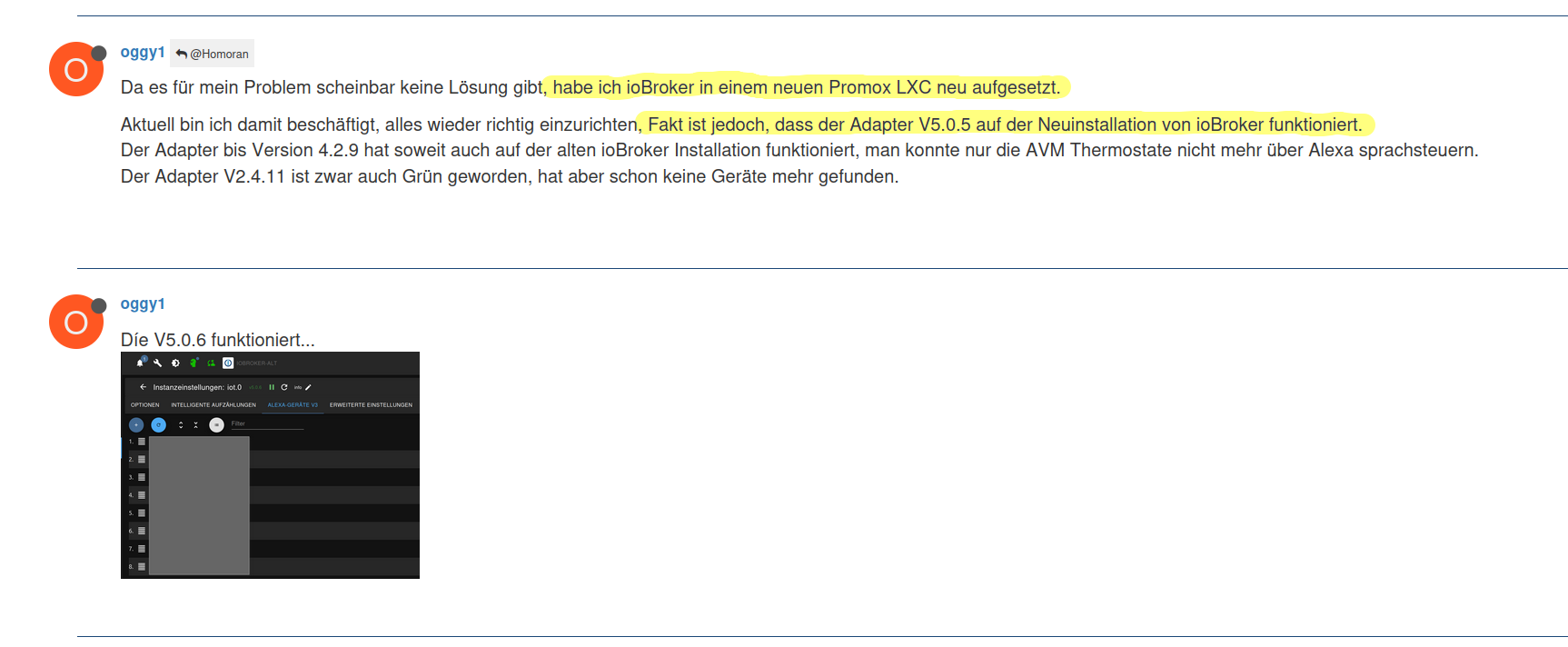

                            oggy1
                            Da es für mein Problem scheinbar keine Lösung gibt, habe ich ioBroker in einem neuen Promox LXC neu aufgesetzt.
                            Aktuell bin ich damit beschäftigt, alles wieder richtig einzurichten, Fakt ist jedoch, dass der Adapter V5.0.5 auf der Neuinstallation von ioBroker funktioniert.
                            Der Adapter bis Version 4.2.9 hat soweit auch auf der alten ioBroker Installation funktioniert, man konnte nur die AVM Thermostate nicht mehr über Alexa sprachsteuern.
                            Der Adapter V2.4.11 ist zwar auch Grün geworden, hat aber schon keine Geräte mehr gefunden.

                              oggy1

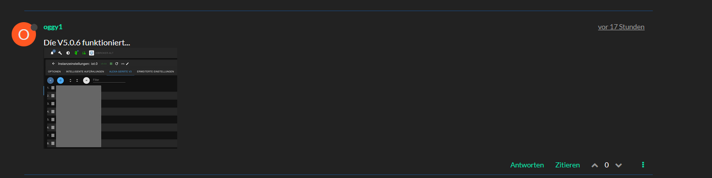

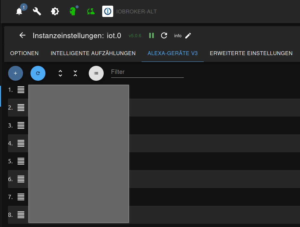

                              Díe V5.0.6 funktioniert...

                                Ich habe aber meine alte ioBroker Installation nochmal gestartet und der IOT V5.0.5 installiert. Alle anderen Adapter (bis auf Admin und VIS) sind deaktiviert.
                                Im IOT habe ich unter "Erweiterte Einstellungen" mal den Haken bei "Ausgaben debuggen" gesetzt, keine Ahnung ob das richtig ist.
                                Die Log welche ich nun anbieten kann sieht jetzt so aus...

                                      @oggy1
                                      In Deinem eigenen Thread hast Du das als Letztes gepostet:
                                      Da kann ich die Helfenden verstehen.
                                      Ein hin und her bei Dir.
                                      5.0.5 oder doch 5.0.6 ?
                                      O Offline
                                      O Offline
                                      oggy1
                                      @haselchen
                                      Ja und die 5.0.6 funktioniert nun auch auf der alten ioBroker Installation, wo die 5.0.2 und 5.0.5 nicht funktionierten.
                                      -1
                                      • O oggy1
                                        @bluefox
                                        E s kommt ja auch immer mit darauf an, wie man irgendwelche Hilfe bekommt.
                                        Bei mir lief ioBroker über zig Jahre ohne Probleme und nun gab es mal welche.
                                        Also habe ich ich diese versucht hier aufzuzeigen, Gegenwind habe ich viel abbekommen, nur keine wirkliche Hilfe.
                                        Ich habe mir mit der Neuinstallation selbst geholfen und habe meine alte ioBroker Installation jederzeit noch einsatzbereit.
                                        Wie man die gewünschten Logs so richtig erstellen soll, wurde mir eigentlich noch immer nicht aufgezeigt, nur das meine Scrennshots zu groß für irgendwelche Handys sind.
