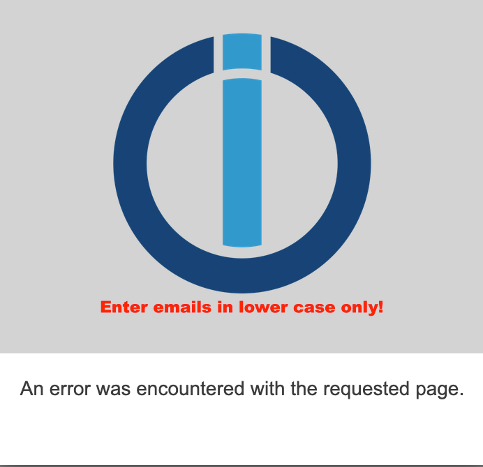

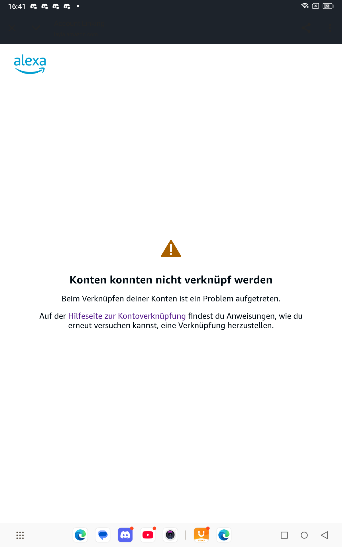

        seit einigen Tagen habe ich Probleme mit alexa2.0 v3.27.4 und iot.0 v5.0.12.
        Bei der Fehlersuche habe ich mir vermutlich mehr "zerschossen", als gut ist.
        Habt Ihr einen Tip zum Thema "Alexa Login Daten" und dem Hinweis "Bitte den folgenden Link zur einmaligen Anmeldung im Amazon-Konto nutzen, um die Adapterverbindung zu Ihren Alexa-Geräten zu aktivieren."
        Ich komme da nicht weiter, da der link "http://192.168.178.xx:44947/www.amazon.com/ap/signin" aufgerufen wird (xx steht für die lokale IP im Home-Netzwerk) und immer der Fehler "Ein Problem ist aufgetreten: Gib eine gültige E-Mail-Adresse oder Mobiltelefonnummer ein." ausgegeben wird.
        Vielen Dank für Tips.
        Michael

          @michaeld-0 ich habe das identische Problem. meine frau dreht schon durch da man ständig das amazon konto passwort ändern muss

            Mir geht es jetzt genauso. Mußte auch mein Amazon-Passwort ändern. Mit Emailadresse und Telefonnummer ausprobiert. Letztlich wurde ich nach mehreren Versuchen gesperrt von Alexa.

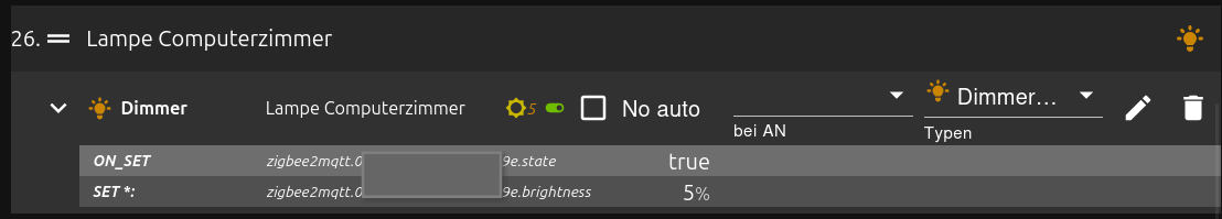

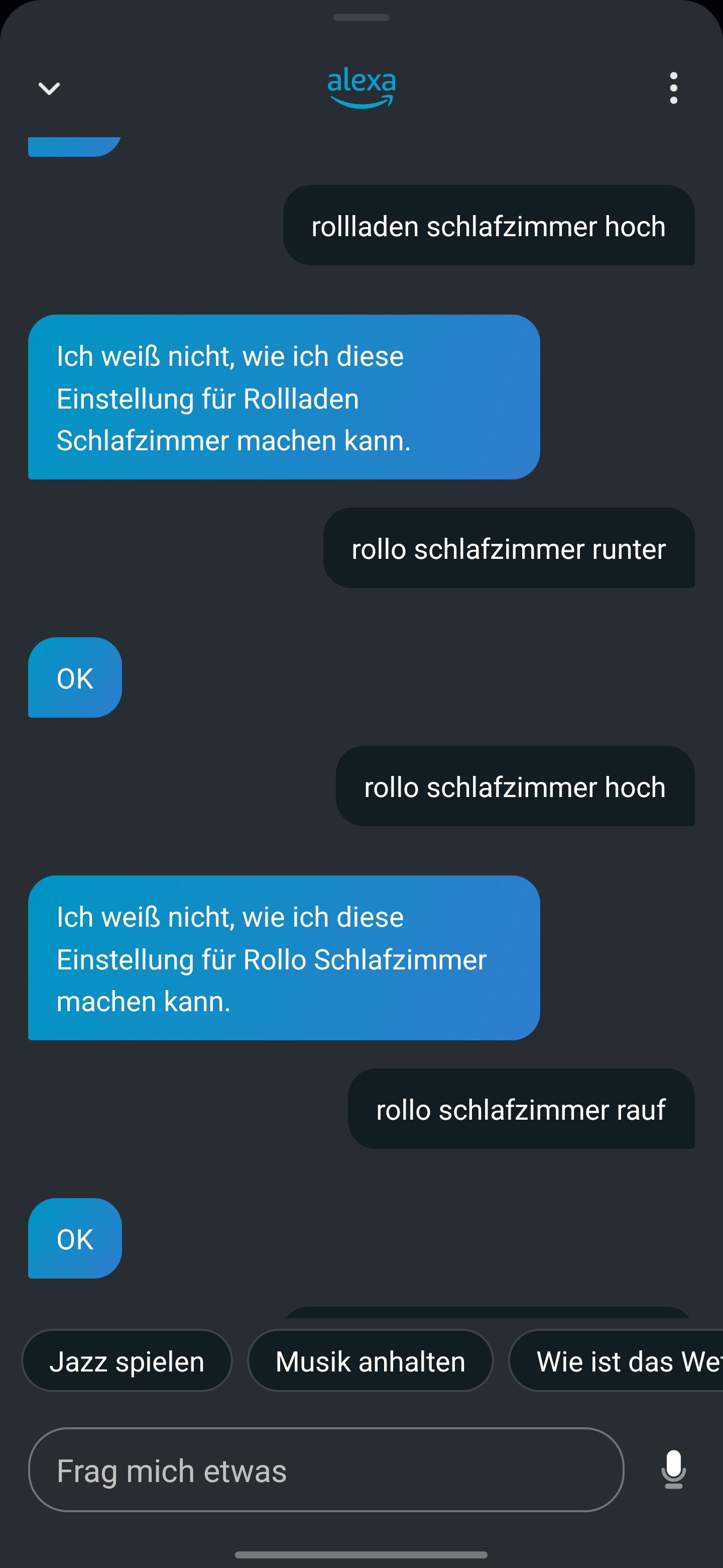

                #674

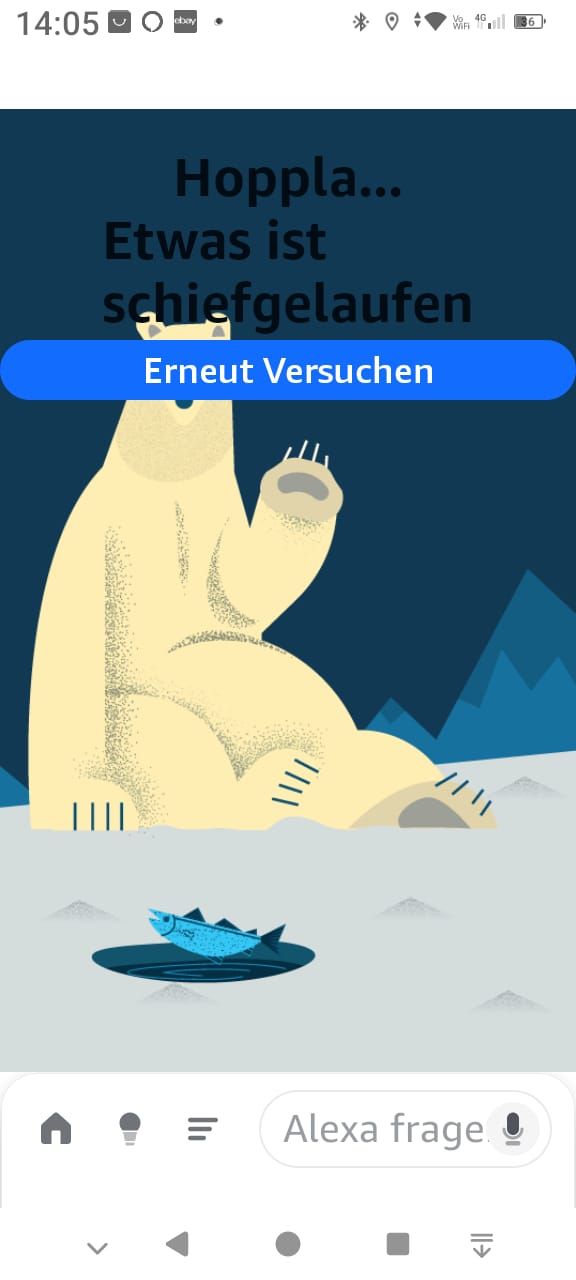

                Hallo zusammen!
                Ich verzweifle momentan ein wenig.
                1. Die Alexa-Verblödung.... das Ding versteht immer schlechtet
                2. Der iot Adapter und Hue Lampen wollen nicht mehr richtig
                  2.1 Ist die Lampe aus und ich gebe per Sprache einen %-Wert an, wird auf 100% eingeschalten; danach klappt die %-Steuerung - Stelle ich im Adapter die Automatische Datenpunkterkennung aus - wird nur .level als Datenpunkt angeboten und das Verhalten passt hier wieder.
                  2.2 Echo zeigt(e) immer eine Meldung "Etwas ist schief gelaufen" - Gestern hat Echo wohl ein Update erhalten.... jetzt ist die Oberfläche etwas anders
                  2.3 Die manuelle Steuerung über die %-Tasten am Echo tut nichts
                  2.4 Die manuelle Steuerung über die %-Tasten in der Alexa-App tut nichts (gibt aber eine Fehlermeldung zurück)
                2.3 und 2.4 schaut fast so aus wie weiter oben mit den Shelly-Rolos
                Hier ist z.B. das Küchenlicht.

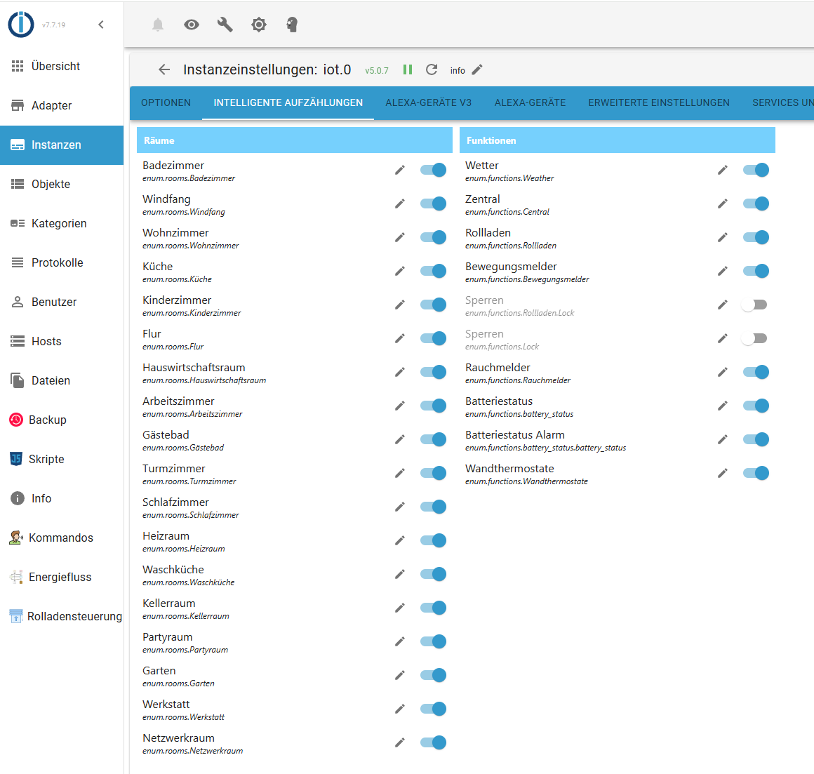

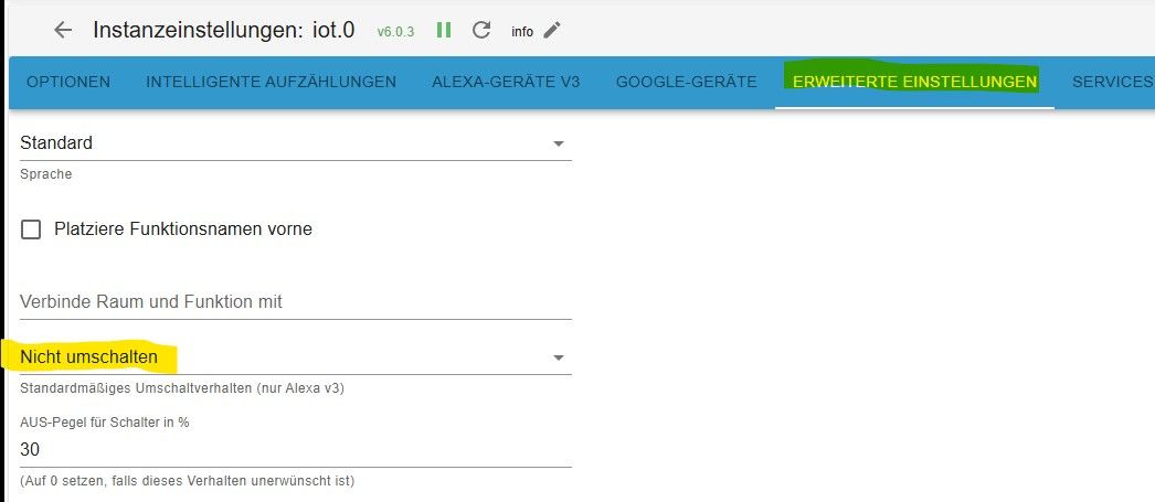

                Seit dem letzten Update 5.0.12 hab ich folgende Effekte:
                1. Ist die Lampe aus, und man gibt per Stimme einen Prozentwert an, wird die Lampe dennoch auf 100% eingeschalten.
                2. Auch wenn alles klappt meldet Alexa über den Echo "Da ist etwas schief gelaufen".
                Hab bereits die Geräte gelöscht und neu eingerichtet (auch alle in der Alexa App raus geschmissen).
                Hab nun mal die Version 6.0.3 installiert die Thread zu den Thermostaten erwähnt wird.
                Leider wirds nicht besser

                  Samson71S Offline
                  Samson71S Offline
                  Samson71
                  #675
                  @tltm_smarthome sagte:
                  Ich auch (an solchen Posts 😉 )
                  Liegt wohl eher an undeutlicher Aussprache oder was auch immer, hat aber sicher nichts mit dem Skill an sich zu tun.
                  Das Thema Typenerkennung unter V3 mit seinen Besonderheiten kennst Du und hast Du gelesen?
                  https://forum.iobroker.net/topic/82719/typerkennung-iot-adapter-5-x-tab-alexa-v3
                  Verstehe ich nicht. Siehe meinen ersten Antwortsatz. Meine Echos "zeigen" nichts und sie haben auch keine %-Tasten. Nur +/- für laut/leise.
                  Ob das mit an der Typendefinition hängt kann ich mangels Nutzung von Hue nicht sagen, aber evtl. spielt das mit rein
                  Genau die sollte verwendet werden nach der 5.0.7 - nicht die 5.0.12
                  Nach der Installation nochmal Geräteerkennung gestartet?
