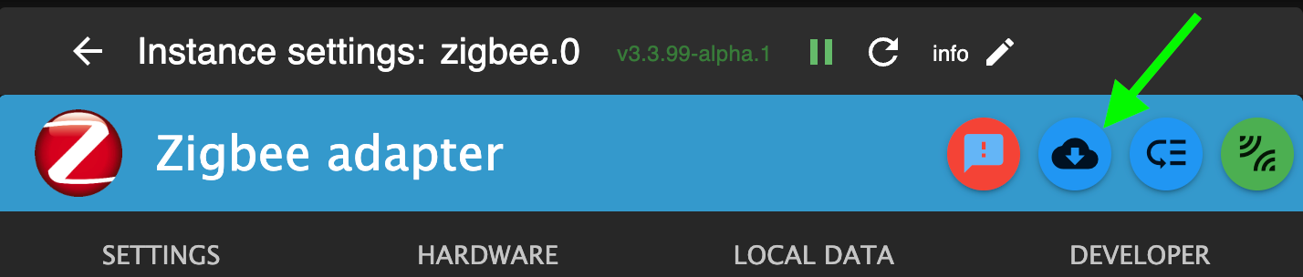

    • AsgothianA Offline
      AsgothianA Offline
      Asgothian
      #122
      Das ist normal. Diese Module waren immer schon teil des Admin. Ich sehe da erst einmal nichts seltsames. Auch das die Icons erst einmal fehlen ist nach einem Update des Adapters normal.
      Hast du
      • den Adapter neu gestartet ?
      • abgewartet ? Die Icons müssen erst erneut herunter geladen werden wenn eine neue Version installiert wurde - das macht der Adapter von alleine.
      A.
      Nachtrag: alternativ kann man es über die Einstellungen des Adapters auch von Hand anstossen:

              bitte folgendes machen:
              • log leeren
              • in der Konfig des Adapters den Download der Icons anstossen
              • schauen was danach im Log steht.
              Zusätzlich: die Info - Seite des Gerätes bei dem kein Icon herunter geladen wird posten
              A.

                  Du hast einen upload gemachgt. Das ist nicht das um das ich gebeten habe. Bitte meinen Post nochmal lesen und der Anleitung folgen.
                  A.
                  • B Offline
                    B Offline
                    babl
                    #129
                    ja, das habe ich über Experten ein und dann zigbee Upload, ist das nciht richtig, wo sonst kann ich denn die Icons runterladen?
                    • B Offline
                      B Offline
                      babl
                      #130
                      Aah, jetzt habe ich es geschnallt, in der INstanz von Zigbee gibt es noch einen Button zum Download der fehlenden Icons, dann hat es auch geklappt, danke @asgothian für deine Hilfe.
