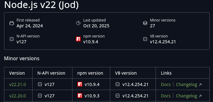

            • Thomas Braun
              Thomas Braun Most Active @MCU last edited by Thomas Braun
              @mcu sagte in VORSICHT Jarvis User - kein nodejs update auf 22.21.0:
              Muss danach ein rebuild machen?
              Nein, sollte nicht erforderlich sein, denn die N-API von nodejs hat sich nicht geändert. Schaden kann es aber auch nicht.
              M crunchip 2 Replies Last reply Reply Quote 1

                      • Thomas Braun
                        Thomas Braun Most Active @crunchip last edited by
                        @crunchip
                        Binär gebaut wird immer gegen die N-API. Da die sich aber innerhalb eines Major-Releases nicht ändert muss das eigentlich nicht gemacht werden.
                        crunchip 1 Reply Last reply Reply Quote 0
