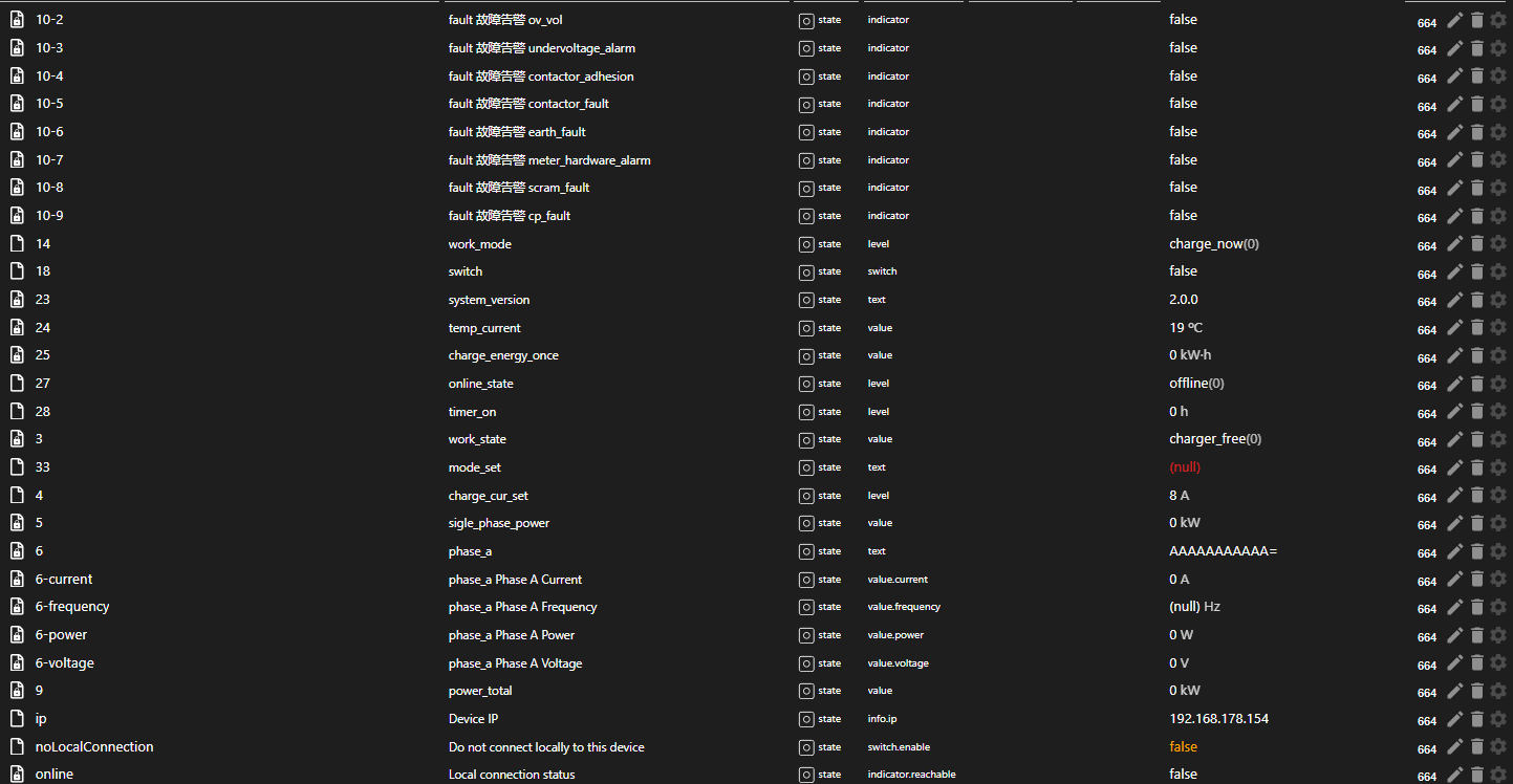

                  • A Offline
                    A Offline
                    AxLED
                    @michitimmi ,
                    zeig mir bitte mal einen Screenshot deiner Tuya Charger Datenpunkte. Nur wenn die gleich/ähnlich sind, macht die Bereitstellung meines Blocklys Sinn.
                    Wie misst du PV Überschuss? Ich hole mir den Wert über Powerfox, da dieser am Stromzähler sitzt und somit den Hausverbrauch mit berücksichtigt.
                    AxLED

                      michitimmi
                      schrieb am zuletzt editiert von michitimmi
                      @AxLED
                      Hi AxLED,
                      ich habe einen SMA Energymeter eingebaut über denn kann ich den PV-Überschuss sehen.
                      Anbei noch die Datenpunkte von ioBroker unter Objekte.
                      Hoffe du kannst damit was anfangen.
                      michitimmi

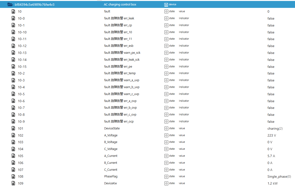

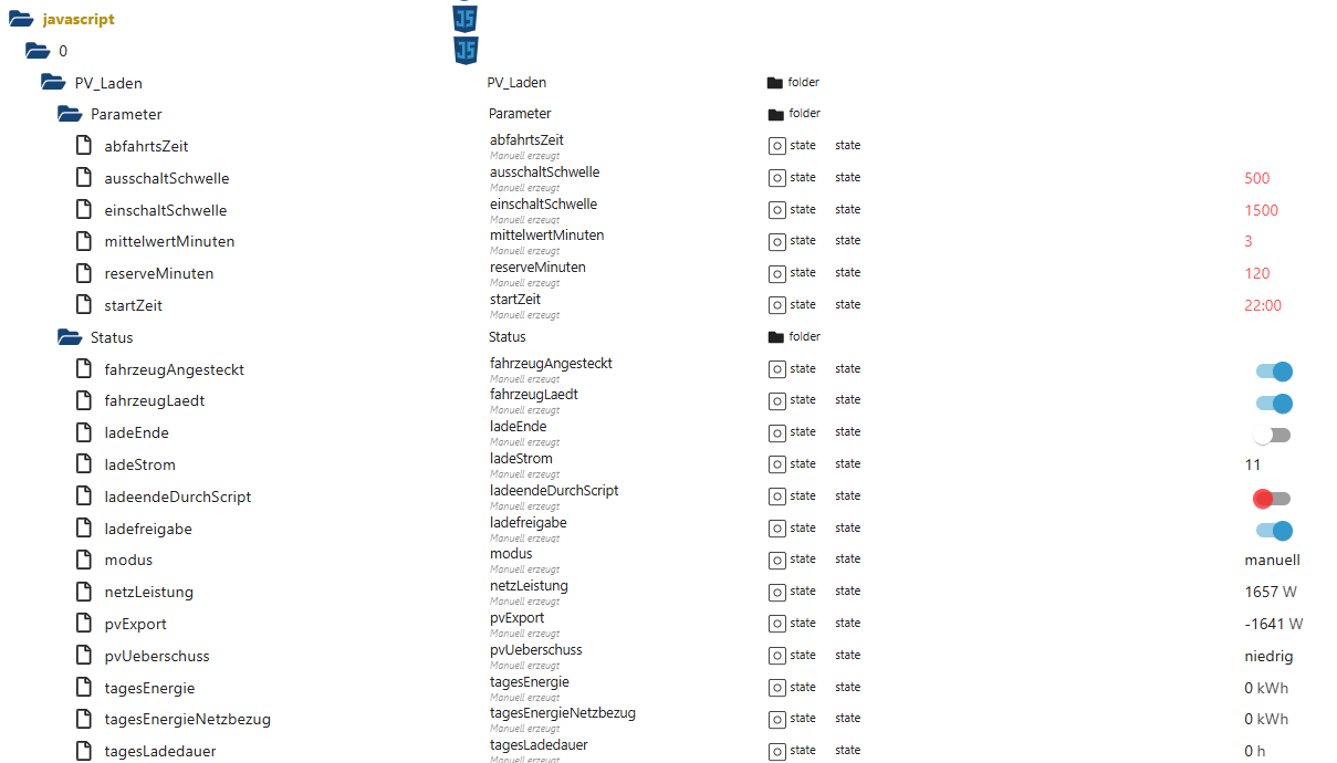

                      • A Offline
                        A Offline
                        AxLED
                        schrieb am zuletzt editiert von AxLED
                        @michitimmi ,
                        deine Datenpunkte sehen etwas anders aus, kannst dich ja mal mit dem Blockly "spielen".
                        Meine Datenpunkte des Tuya Charges:
                        von mir angelegte Datenpunkte die das Blockly braucht:
                        Blockly:
                        Alex.Auto.PV_Ueberschussladen_V6.xml
                        Grobe Funktionsweise:
                        • hole mir Hausverbrauch via Powerfox (negativer Wert = Überschuss)
                        • mittle den Wert der letzten 3 Aktualisierungen (1 je Minute)
                        • prüfe ob KFZ angesteckt
                        • je nach Lademodus passieren unterschiedliche Dinge
                        • Script hat an manchen Stellen "vermeindlich unnötigen Code", ist aber nicht so, mein Tuya Charger bzw. mein Setup ist da ein bisschen speziell
                        • Script kann gekürzt werden, falls du Ladekapazität und Netz/PV Anteil je Ladevorgang nicht brauchst.
                        Viel Spaß
                        AxLED

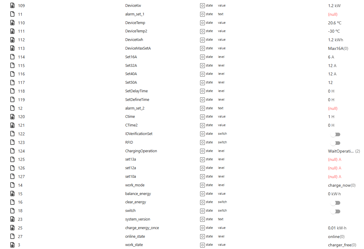

                            mik-le-kn70
                            schrieb am zuletzt editiert von mik-le-kn70
                            #21
                            @axled
                            Hi AxLED,
                            klasse Blockly, ich habe ein ähnlichen EV-Lader "GO-B6 PRO-16A" die Datenpunkte sind wieder anders, also mal testen.
                            Ich würde gern mit deinem Blockly testen, könntest du deine manuell angelegten Datenpunkte im Objektbaum als "JSON-Datei" exportieren und hier zur Verfügung stellen?
                            Die Funktionen der Datenpunkte konntest du ableiten durch testen, oder ist eine Quelle für die Beschreibung irgendwo vorhanden?
                            was stellt Datenpunkt 112 (DeviceKwh) bei dir dar? (kWh) evtl. wieviel kWh in dem Ladevorgang genutzt wurden?
                            was stellt Datenpunkt 114 (Set16A) bei dir dar? (6A) hier warum 6A?
                            was stellt Datenpunkt 120 (Ctime) bei dir dar? (H) evtl. wie lange das Ladekabel im KFZ steckt?
                            was stellt Datenpunkt online (Local connection status) bei dir dar? (true/false) evtl. ob das Ladekabel im KFZ steckt?
                            was stellt Datenpunkt 124 (ChargingOperation) bei dir dar? (WaitPerati...)
                            Danke für deine Rückmeldung.
                            VG Mike
                            • A Offline
                              A Offline
                              AxLED
                              #22
                              @mik-le-kn70
                              Hier mal die Tuya Definitionen:
                              {"type":"number","unit":"kWh","min":0,"max":1000,"scale":1,"read":true,"write":false,"name":"DeviceKwh","id":112,"role":"value","native":{"code":"DeviceKwh","defaultValue":"0","canTrigger":true,"type":"obj","executable":true,"mode":"ro","defaultRecommend":false,"name":"累计功率","property":{"unit":"kWh","min":0,"max":10000,"scale":1,"step":1,"type":"value"},"subType":"value","id":112,"editPermission":false}}
                              = doppelt belegt; während Ladevorgang: geladene kWh; wenn kein Ladevorgang: gesamt geladene kWh des Ladegerätes
                              114
                              {"type":"number","unit":"A","min":6,"max":16,"read":true,"write":true,"name":"Set16A","id":114,"role":"level","native":{"code":"Set16A","defaultValue":"6","canTrigger":true,"type":"obj","executable":true,"mode":"rw","defaultRecommend":false,"name":"设置电流","property":{"unit":"A","min":6,"max":16,"scale":0,"step":1,"type":"value"},"subType":"value","id":114,"editPermission":false}}
                              =Ladestromstärke in A. Bei mir funktionieren die Werte 6,7,8,9,10,11,12,13,14,15 und 16 (auch während des Ladens)
                              120
                              {"type":"number","unit":"H","min":0,"max":48,"scale":1,"read":true,"write":false,"name":"Ctime","id":120,"role":"value","native":{"code":"Ctime","defaultValue":"0","canTrigger":true,"type":"obj","executable":true,"mode":"ro","defaultRecommend":false,"name":"时间","property":{"unit":"H","min":0,"max":480,"scale":1,"step":1,"type":"value"},"subType":"value","id":120,"editPermission":false}},
                              124
                              {"type":"number","states":{"0":"OpenCharging","1":"CloseCharging","2":"WaitOperation"},"read":true,"write":true,"name":"ChargingOperation","id":124,"role":"level","native":{"code":"ChargingOperation","defaultValue":"OpenCharging","canTrigger":true,"type":"obj","executable":true,"mode":"rw","defaultRecommend":false,"name":"充电操作","property":{"range":["OpenCharging","CloseCharging","WaitOperation"],"type":"enum"},"subType":"enum","id":124,"editPermission":false}}
                              =zum Starten und stoppen des Ladevorgangs
                              Gruß AxLed
