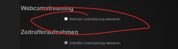

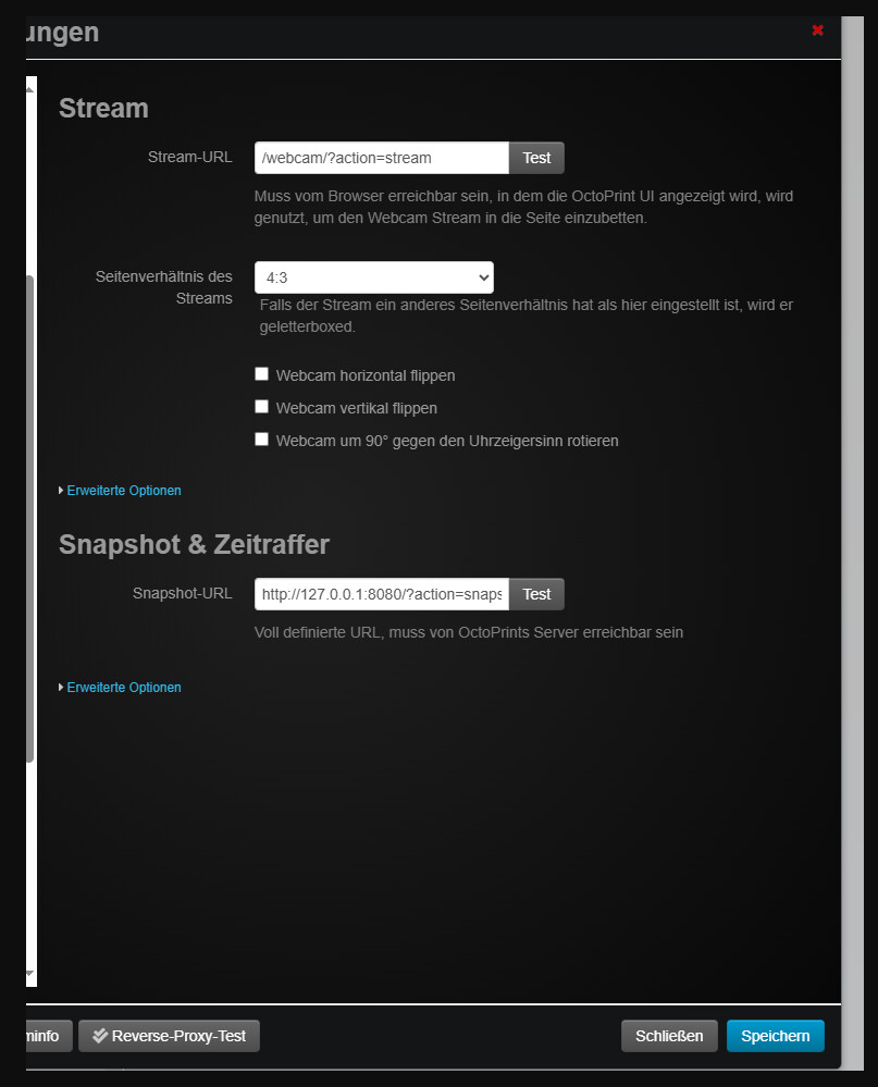

        und was passiert wenn du auf den Test klickst

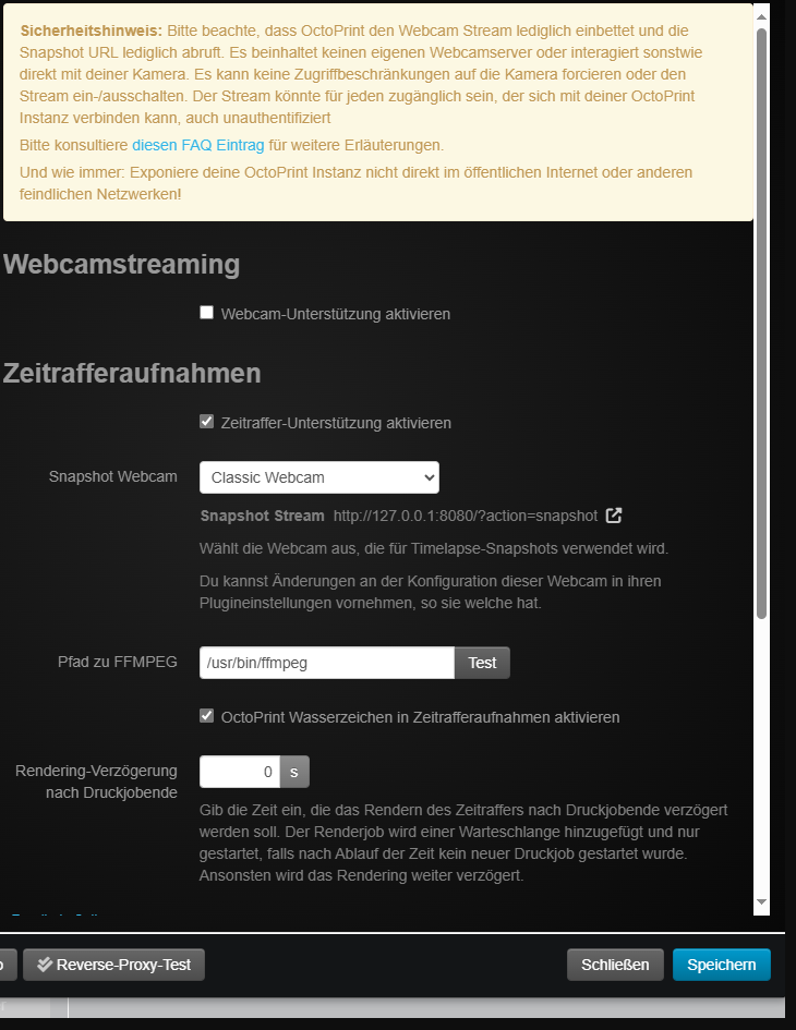

          @arteck ist aktiviert und neu gestartet.
          Leider kein Bild:
