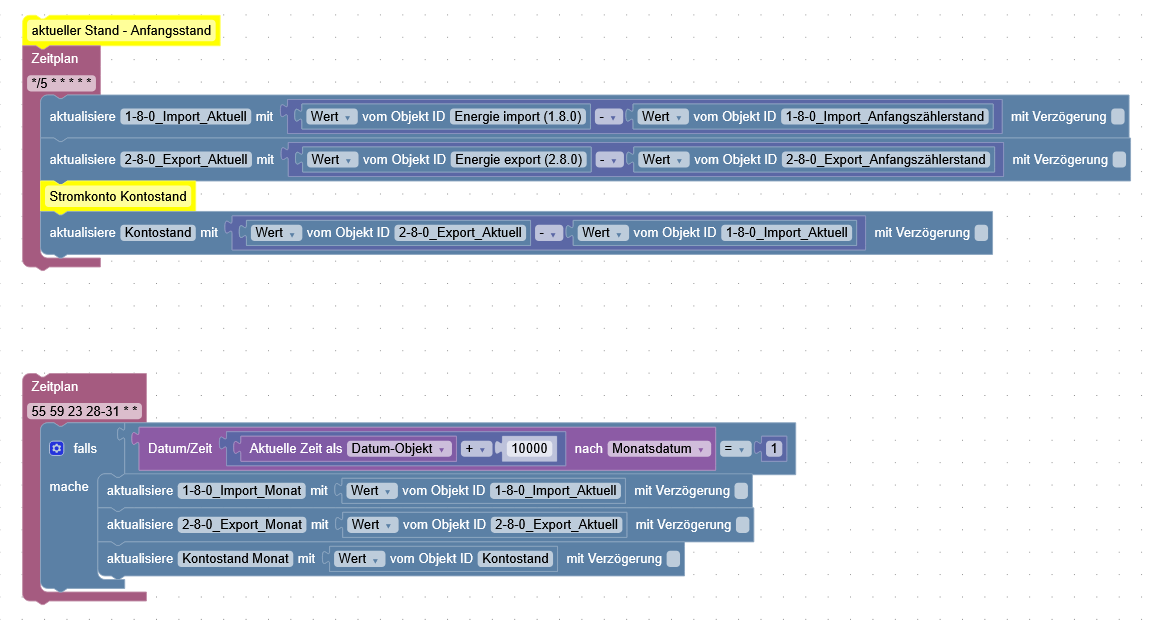

        Das sind meien Tabellen 1-8-0_Import_Anfangsstand und 1-8-0_export_Anfangsstand habe ich von Hand angelegt und händisch direkt in die DB gefüllt
        dann wird so gerechnet
        Jetzt habe ich gedacht eine Tabelle wo ich immer Mutationen eintrage Kaufe ich Strom ist die Zahl die ich eintrage positiv , Verkaufe ich trage ich sie negativ in die Tabelle ein

          Wo willst du diese Tabelle wie abbilden, und wie eintragen ? Das ist die entscheidende Frage - die ist immer noch unbeantwortet. Ich gehe mal nicht davon aus das du manuell im Objektbaum ein neues Objekt anlegen willst wenn du in der Tabelle einen Wert hinzufügen willst ?

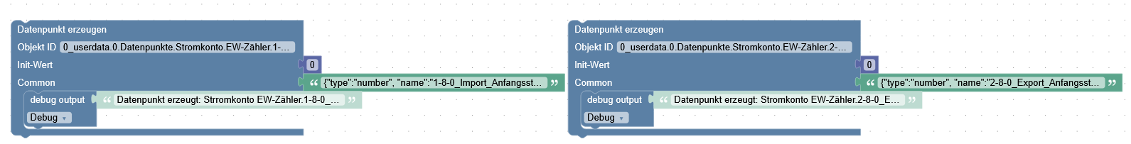

            Eintrag entweder über eine Maske im VIS oder in der Datenbank direkt. Ich denke das werden in etwa 1-2 Mutationen / Jahr
            auch kein Problem dies in der DB zu machen. Datentabelle anlegen ist kein Problem. Meine Blocklys mache ich immer so das zuerst alle Tabellen angelegt werden falls nicht vorhanden
            Vermutlich ganz einfach nur sehe ich den Wald vor lauter Bäumen nicht

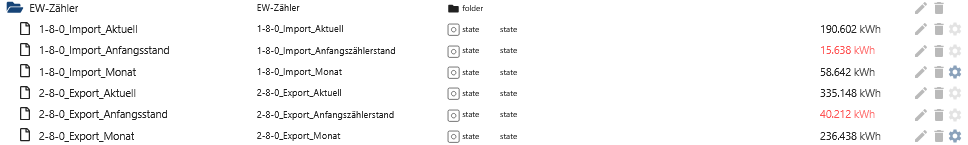

              ich glaube ich weiss wo mein Denkfehler liegt. In einem Datenpunkt ist nur 1 Wert abgelegt. Ich war beim History Adapter da werden alle Werte bei Änderung abgelegt also mehrere Werte mit Zeitstempel
              ich habe gedacht das sie immer so angelegt werden und davon wollte ich die Summe haben. Also alle Mutationen in der Tabelle und die Summe aller Mutationen

                @peguschwein der einfachste weg ist die laufende Summe mitzuführen und jeden neuen Wert drauf zu addieren. Wenn der Zeitraum abgelaufen ist kannst du die Summe zurück setzen.

                    Nein - Du machst nur einen Denkfehler:
                    Immer wenn Du in der excel Tabelle einen neuen Wert einträgst kannst Du den statt dessen in einen iobroker State schreiben. Diesen lässt Du dann via history Adapter in die Datenbank schreiben.
                    Parallel nutzt Du einen trigger auf die Änderung des DP, und addierst den zu einem 2. ‘Summen’ DP. Dann hast Du immer die Summe, und kannst aus der DB die Tabelle dazu holen.
                    Um das ganze zeitlich zu begrenzen kannst Du regelmäßig (immer am 1. Des Monats um 00:01 z.bsp) den Summe Wert in einen 3. DP setzen, und dann auf 0 zurück setzen. Diesen 3. DP speicherst du auch in der dB.
                    Dann beinhaltet die dB
                    Jeden einzelnen Wert
                    Die monatlichen Summen
                    Wenn deine Anwendung andere Intervalle braucht lässt sich das auch realisieren. Visualisieren lässt sich das auch - Tabellen die ‘alle Werte eines Monats’ darstellen gibt es.
