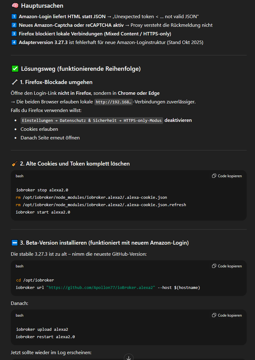

    Heute ist aus unerklärlichen Gründen die Instanz alexa2.0 in der Version 3.27.3 nicht mehr gestartet.
    Trotz zahlreicher Versuche mit dem Amazon-Login (Cookies neu holen) und rund 3 Stunden Recherche blieb der Adapter stehen.
    Auf Tipp von ChatGPT habe ich anschließend die GitHub-Version 3.27.3 von Apollon77 installiert – auf Anhieb funktionierte die Instanz wieder.
    Was genau mit Version 3.27.2 nicht gepasst hat, ist mir derzeit nicht klar.

      @myzerat
      Das hat nichts mit dem ioBroker oder alexa2.0 Adapter zu tun.

        @armilar
        Na dann war es Zufall das der Tipp von chatgpt und das funktionieren des Adapters zum selben Zeitpunkt kam! Ich habe ja im forum hier nachgesehen ob auch andere davon betroffen sind, da ich nichts davon lesen konnte ging ich davon aus das bei mir was nicht geht!

            Mein Adapter startet auch seit gestern nicht mehr.
            025-11-06 07:12:14.916 - debug: alexa2.0 (219876) Error from Alexa init: Error while checking Authentication: Error: no JSON
            2025-11-06 07:12:14.916 - error: alexa2.0 (219876) Error: Error while checking Authentication: Error: no JSON
            2025-11-06 07:12:14.917 - debug: alexa2.0 (219876) Plugin sentry destroyed
            2025-11-06 07:12:14.917 - info: alexa2.0 (219876) Terminated (START_IMMEDIATELY_AFTER_STOP): Without reason
            2025-11-06 07:12:15.537 - info: host.iobroker instance system.adapter.alexa2.0 terminated with code 156 (START_IMMEDIATELY_AFTER_STOP)
            2025-11-06 07:12:15.540 - info: host.iobroker Restart adapter system.adapter.alexa2.0 because enabled
            2025-11-06 07:12:17.213 - info: host.iobroker instance system.adapter.alexa2.0 in version "3.27.3" started with pid 219894
            2025-11-06 07:12:17.914 - debug: alexa2.0 (219894) Redis Objects: Use Redis connection: 127.0.0.1:9001
            2025-11-06 07:12:17.970 - debug: alexa2.0 (219894) Objects client ready ... initialize now
            2025-11-06 07:12:18.021 - debug: alexa2.0 (219894) Objects create System PubSub Client
            2025-11-06 07:12:18.022 - debug: alexa2.0 (219894) Objects create User PubSub Client
            2025-11-06 07:12:18.146 - debug: alexa2.0 (219894) Objects client initialize lua scripts
            2025-11-06 07:12:18.149 - debug: alexa2.0 (219894) Objects connected to redis: 127.0.0.1:9001
            2025-11-06 07:12:18.209 - debug: alexa2.0 (219894) Redis States: Use Redis connection: 127.0.0.1:9000
            2025-11-06 07:12:18.240 - debug: alexa2.0 (219894) States create System PubSub Client
            2025-11-06 07:12:18.240 - debug: alexa2.0 (219894) States create User PubSub Client
            2025-11-06 07:12:18.343 - debug: alexa2.0 (219894) States connected to redis: 127.0.0.1:9000
            2025-11-06 07:12:18.396 - debug: alexa2.0 (219894) Plugin sentry Initialize Plugin (enabled=true)
            2025-11-06 07:12:18.600 - info: alexa2.0 (219894) starting. Version 3.27.3 in /opt/iobroker/node_modules/iobroker.alexa2, node: v20.19.5, js-controller: 7.0.7
            2025-11-06 07:12:18.636 - info: alexa2.0 (219894) Starting Alexa2 adapter ... it can take several minutes to initialize all data. Please be patient! A done message is logged.
            2025-11-06 07:12:18.640 - error: alexa2.0 (219894) Adapter seems to have issues and crashed three times in a row. Disabling!! Please start again and check logs.
            2025-11-06 07:12:19.641 - debug: alexa2.0 (219894) Plugin sentry destroyed
            2025-11-06 07:12:19.641 - info: alexa2.0 (219894) Terminated (ADAPTER_REQUESTED_TERMINATION): Without reason
            Kann mir da jemand helfen?

              Das gelöst im thread Titel irritiert mich aber egal.
              Es gibt ein GitHub issue schon dazu. Amazon Change. Muss ich anschauen

                      Kann man so sagen. Mit der 3.27.4 geht es wieder. Super Arbeit und vielen Dank!!!

                        Jupp, ich hab eine 3.27.4 released und mit dem Feedback geht die heute auch noch direkt in Stable
