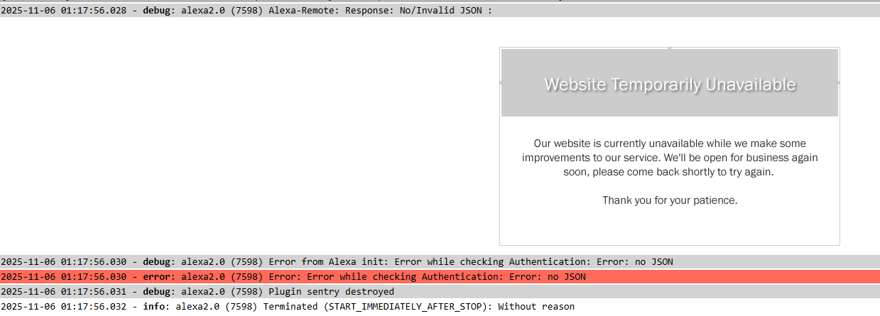

    Heute ist aus unerklärlichen Gründen die Instanz alexa2.0 in der Version 3.27.3 nicht mehr gestartet.
    Trotz zahlreicher Versuche mit dem Amazon-Login (Cookies neu holen) und rund 3 Stunden Recherche blieb der Adapter stehen.
    Auf Tipp von ChatGPT habe ich anschließend die GitHub-Version 3.27.3 von Apollon77 installiert – auf Anhieb funktionierte die Instanz wieder.
    Was genau mit Version 3.27.2 nicht gepasst hat, ist mir derzeit nicht klar.

          Mein Adapter startet auch seit gestern nicht mehr.
          025-11-06 07:12:14.916 - debug: alexa2.0 (219876) Error from Alexa init: Error while checking Authentication: Error: no JSON
          2025-11-06 07:12:14.916 - error: alexa2.0 (219876) Error: Error while checking Authentication: Error: no JSON
          2025-11-06 07:12:14.917 - debug: alexa2.0 (219876) Plugin sentry destroyed
          2025-11-06 07:12:14.917 - info: alexa2.0 (219876) Terminated (START_IMMEDIATELY_AFTER_STOP): Without reason
          2025-11-06 07:12:15.537 - info: host.iobroker instance system.adapter.alexa2.0 terminated with code 156 (START_IMMEDIATELY_AFTER_STOP)
          2025-11-06 07:12:15.540 - info: host.iobroker Restart adapter system.adapter.alexa2.0 because enabled
          2025-11-06 07:12:17.213 - info: host.iobroker instance system.adapter.alexa2.0 in version "3.27.3" started with pid 219894

            Das gelöst im thread Titel irritiert mich aber egal.
            Es gibt ein GitHub issue schon dazu. Amazon Change. Muss ich anschauen

                      Jupp, ich hab eine 3.27.4 released und mit dem Feedback geht die heute auch noch direkt in Stable
