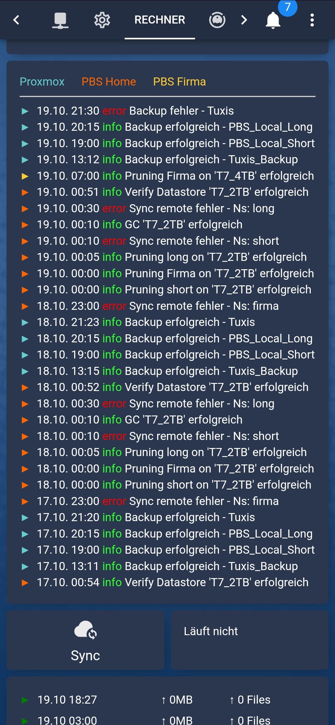

        @marc-berg
        Wunderbar, danke.
        Hab es immer mit "set" anstatt "setValueFromBody" probiert.
        Wollte eine Tabelle wie hier für den PBS machen
