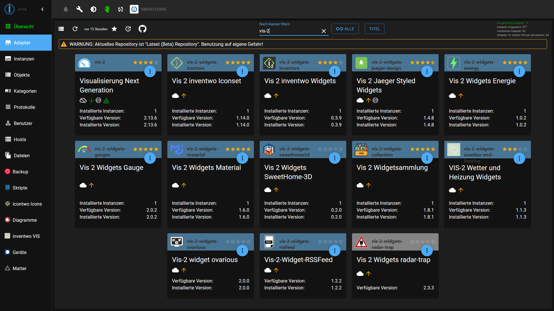

      In meiner VIS-2 verwende ich einfache Schalter, die je nach Schaltzustand ihre Farbe ändern.
      Welches aktuelle Widget eignet sich dafür am besten? Ich habe mir bereits alle verfügbaren Widgets angesehen, konnte aber keine passende Alternative finden.
      Zum Beispiel:
      Vis 2 inventwo Widgets

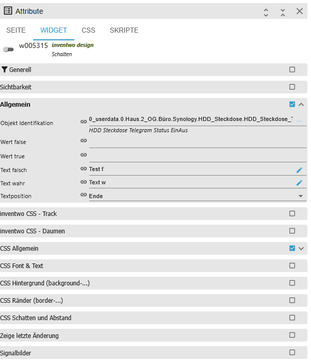

            tourer4778
            @sigi234
            • T tourer4778

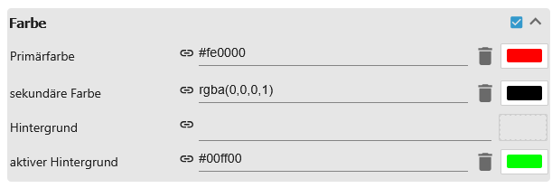

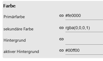

                tourer4778
                @carsten04
                Wenn ich das richtig sehe, kann ich da auch nur mit Icons arbeiten.
                Bei dem alten Button fand ich es toll, das ich nur die Farben angeben musste.
                c1901540-32a8-4949-934b-0cb73ad2336a-grafik.png c6c6f3aa-7d33-4276-a832-6c234cbbcff2-grafik.png

                                        Ja, ich lege derzeit mehrere Buttons hintereinander oder Übereinander, diese sind aber alle für das gleiche Gerät !
                                        Zum Beispiel, hat die Lampe ganz normal WLan ist der Button Rot für aus, Grün für ein (Ein Button). Hat die Lampe kein Wlan, erschein ein anderer Button, der nur Grau ist, was für mich bedeutet, sie ist Offline, warum auch immer ! Ich habe auch andere Geräte, die eine Zeitschaltuhr haben, wo dann ein Rand erscheint mit Uhrsymbol, wenn diese an sind. So erkenne ich, Das die Weihnachtsbeleuchtung über Timer an gegangen ist und nicht manuell eingeschaltet. Ich habe auch welche für meine Gartenhütte, deren Strom ich komplett weg schalte und diese zeigen mir dann auch an, das sie keinen Strom haben bzw nicht geschaltet werden können usw. Alle im allen immer einheitlich für jedes Gerät, je nach Funktion.
                                        Und jetzt war meine frage, ob es dafür ev. auch ein Widget gibt (Wunschdenken).
