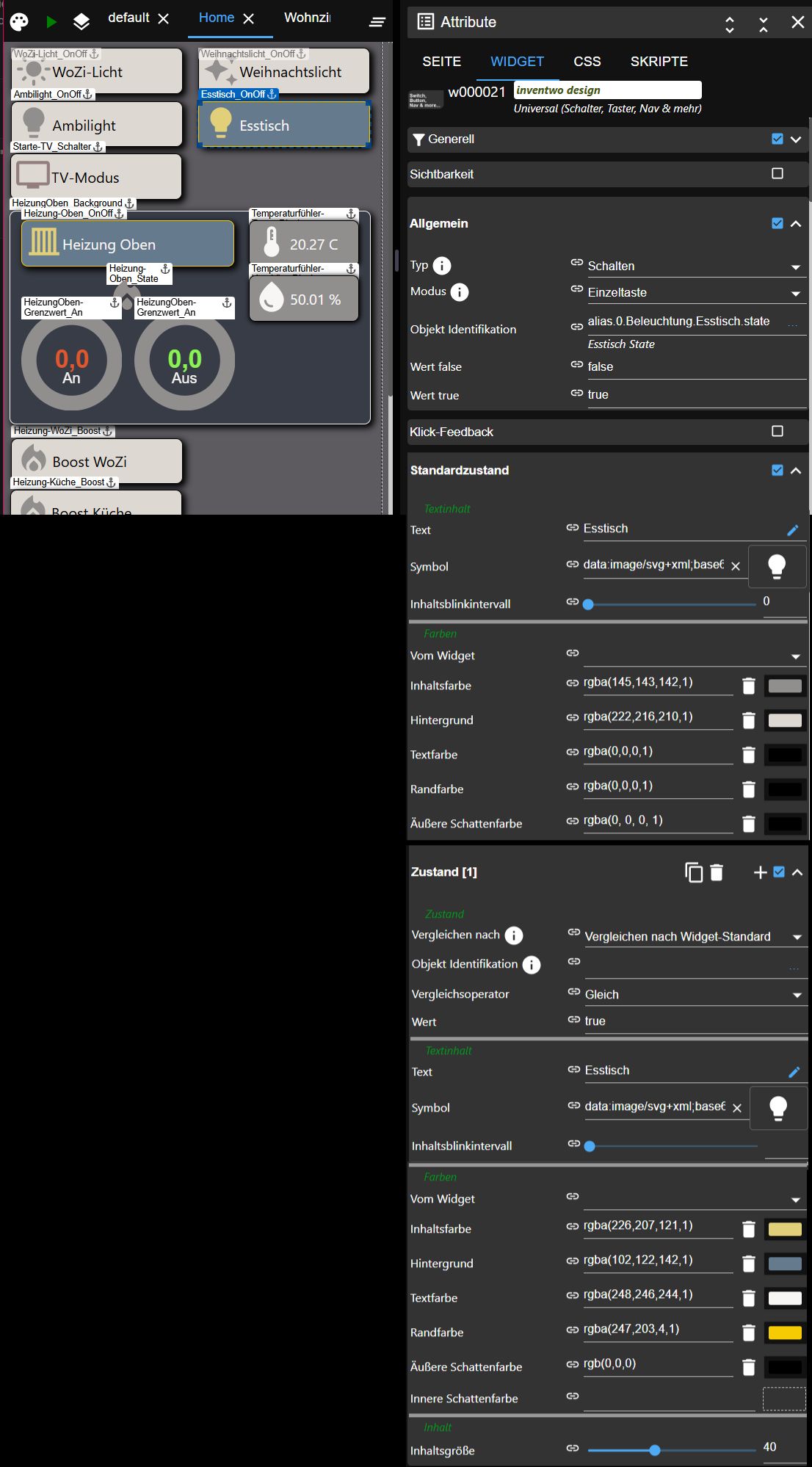

        Mit dem "Universal Widget" der VIS2-inventwo-Widgets können n Zustände für ein Widget eingestellt werden. Ich nutze das ebenfalls zur Darstellung von unterschiedlichen Farben und Symbolen:
        Beispiel ein Button zum Schalten einer Leuchte "Esstisch", aktuell ist sie eingeschaltet; zum Vergleich: die Leuchte links daneben "Ambilight" ist ausgeschaltet.
        Es können weitere Zustands-Definitionen hinzugefügt sowie einfach verschoben und gelöscht werden:
