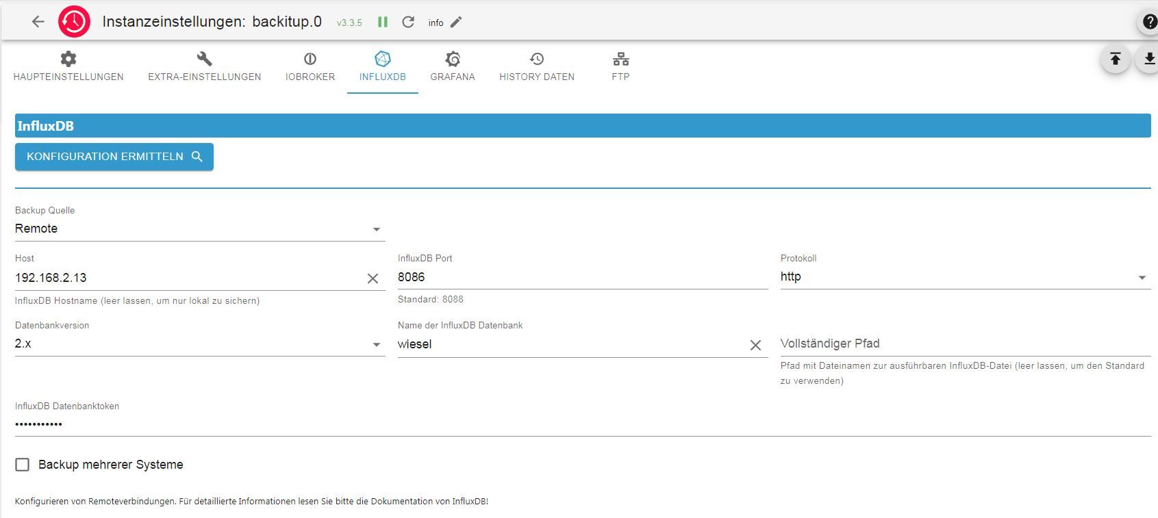

    Hallo Zusammen,
    ich habe schon einige Threads gelesen und Google befragt, aber ich bekomme ohne Hilfe die Sicherung meiner Influxdb2 nicht hin.
    Ich sichere alles mit backitup von meinem Raspi auf eine FTP Festplatte an der Fritzbox.
    Im Ordner /opt/iobroker/backups und auch auf der Fritzbox werden die Sicherungen für grafana, iobroker, zigbee, usw. abgelegt. Nur bei der Influxdb2 kommt bei der Ausführung immer ein Fehler.
    Zwischenzeitlich hatte ich wohl mal den Operatortoken gelöscht.
    Jetzt habe ich über die Anleitung von Simatec einen Recovery Token hergestellt und die Sicherung von Influx wird im backitup Ablauf mit "done" quittiert. Der Token scheint also akzeptiert zu werden.
    Ich benötige eure Hilfe um das endlich mal in den Griff zu bekommen. Es wäre Schade wenn ich die gesammelten Daten abschreiben müsste bei einem Systemumzug.
    Grüße Wiesel

    influxDB: Error: Command failed: influx backup --bucket wiesel --host http://192.168.2.13:8086 -t BhFhEmIKaEGSHnrZrNYmI094DwDEM7gr6zP-CXTiQ_vo3dyAfhJ1Yd-YAHFMp0BoKeRHW12CdcQfF9oBrrakiA== "/opt/iobroker/backups/influxDB_2025_10_09-12_40_08_backupiobroker"
    unknown arguments: backup --bucket wiesel --host http://192.168.2.13:8086 -t BhFhEmIKaEGSHnrZrNYmI094DwDEM7gr6zP-CXTiQ_vo3dyAfhJ1Yd-YAHFMp0BoKeRHW12CdcQfF9oBrrakiA== /opt/iobroker/backups/influxDB_2025_10_09-12_40_08_backupiobroker

      2025-10-09 12:40:25.319	error	[iobroker/clean] Backup files not deleted from /opt/iobroker/backups because some errors.
      backitup.0
      2025-10-09 12:40:24.217	error	[iobroker/ftp] File "/opt/iobroker/backups/influxDB_2025_10_09-12_40_08_backupiobroker.tar.gz" not found
      backitup.0
      2025-10-09 12:40:08.907	error	[iobroker] Error: Command failed: influx backup --bucket wiesel --host http://192.168.2.13:8086 -t BhFhEmIKaEGSHnrZrNYmI094DwDEM7gr6zP-CXTiQ_vo3dyAfhJ1Yd-YAHFMp0BoKeRHW12CdcQfF9oBrrakiA== "/opt/iobroker/backups/influxDB_2025_10_09-12_40_08_backupiobroker"unknown arguments: backup --bucket wiesel --host http://192.168.2.13:8086 -t BhFhEmIKaEGSHnrZrNYmI094DwDEM7gr6zP-CXTiQ_vo3dyAfhJ1Yd-YAHFMp0BoKeRHW12CdcQfF9oBrrakiA== /opt/iobroker/backups/influxDB_2025_10_09-12_40_08_backupiobroker
      backitup.0
      2025-10-09 12:40:08.905	error	[iobroker/influxDB] unknown arguments: backup --bucket wiesel --host http://192.168.2.13:8086 -t BhFhEmIKaEGSHnrZrNYmI094DwDEM7gr6zP-CXTiQ_vo3dyAfhJ1Yd-YAHFMp0BoKeRHW12CdcQfF9oBrrakiA== /opt/iobroker/backups/influxDB_2025_10_09-12_40_08_backupiobroker
      backitup.0
      2025-10-09 12:40:08.904	error	[iobroker/influxDB] Error: Command failed: influx backup --bucket wiesel --host http://192.168.2.13:8086 -t BhFhEmIKaEGSHnrZrNYmI094DwDEM7gr6zP-CXTiQ_vo3dyAfhJ1Yd-YAHFMp0BoKeRHW12CdcQfF9oBrrakiA== "/opt/iobroker/backups/influxDB_2025_10_09-12_40_08_backupiobroker"
      Alarmglocke vom iobroker:
      Fehler bei der Backup-Erstellung
      Backitup hat Probleme mit der Erstellung von Backups. Bitte überprüfen Sie die Konfiguration und das Debug-Log des Backitup Adapters
      9.10.2025, 12:40:28
      Ihr Backup wurde nicht vollständig erstellt. Bitte überprüfen Sie die Fehler!!
      Marc BergM Offline
      Marc BergM Offline
      Marc Berg
      @wiesel-1 sagte in backitup - benötige Hilfe zur Sicherung von Influxdb2:
      Das Binary "influx", welches du dort aufrufst, ist eine Version 1.x, das geht dann natürlich nicht. Ich nehme mal an, dass die InfluxDB2 auf einem anderen Host läuft?
      Auf dem Host, wo iobroker läuft, muss der V2 Client installiert werden.
      sudo apt install influxdb2-client
      EDIT. Falls Repo fehlt:
      https://forum.iobroker.net/topic/59231/phantastische-repositories-und-wo-sie-zu-finden-sind

                                      Ist es möglich mir bei meinem Backup-Problem hier zu helfen oder macht ein neuer Thread Sinn?
                                      Das ganze läuft unter Proxmox
                                      IOB auf einer VM mit Debian 11 Bullseye
                                      influxDB und Grafana in einem Container unter Ubuntu 22.10
                                      Beides nicht aktuell, daher will ich das System von NULL neu aufsetzen und vorher die Daten sichern.
                                      Das sichern und zurückspielen der IOB funktioniert prima.
                                      Bei influxDB bekomme ich folgende Fehlermeldungen:
                                      18:00:10.061INFOguiBackup gestartet ...

                                      [DEBUG] [influxDB] -
                                      18:00:28.402ERRORinfluxDBError: Command failed: influx backup --bucket iobroker --host http://192.168.178.80:8086 -t -Ucmpruo8XzvxCIoNOAzH7yaYaUOV5sin9IloktK9oYGTW2vZvnNit6B3jwYFqgKhrT0QNNEVVoa1EQlYhzXcg== "/opt/iobroker/backups/influxDB_2025_11_18-18_00_28_iobroker_db_backupiobroker"
                                      /bin/sh: 1: influx: not found

                                      Kann mich mal jemand an die Hand nehmen, bitte.
                                      Was für Informationen fehlen noch?
                                        @Cephalopod sagte in gelöst - benötige Hilfe zur Sicherung von Influxdb2:
                                        Da ist influxdb nicht zuvor vollständig installiert worden.

                                          CephalopodC Offline
                                          CephalopodC Offline
                                          Cephalopod
                                          @Thomas-Braun sagte in gelöst - benötige Hilfe zur Sicherung von Influxdb2:
                                          Danke, das kann aber nicht sein.
                                          Sie läuft seit drei Jahren in Verbindung mit Grafana einwandfrei.
                                          Ich kann mich in die Web-UI einloggen und der IOB schreibt die Messwerte in die Datenbank.
