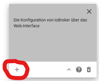

            @mcm1957 said in Test adapter email - ALPHA Versionen:
            iobroker.email@next
            Danke zunächst für die Alpha Version. Mir gelingt es, diese über die oben beschriebene Methode zu installieren. Ich sehe den Adapter anschließend im Reiter "Adapter" mit "Installierte Version: 2.0.5-alpha.0".
            Allerdings finde ich ihn anschließend nicht unter dem Reiter "Instanzen" und kann ihn somit nicht konfigurieren.
            Was mache ich falsch?
            • I io2345
              iobroker.email@next
              sigi234S Online
              sigi234S Online
              sigi234
              @io2345
              Du musst die Instanz mit dem + Icon hinzufügen

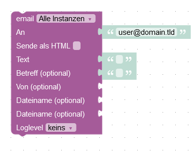

                    Ich habe mal eine Frage ist es möglich in dem Email Baustein eine zweite Sende Email Adresse hinzu zufügen.
                    LG
                    Iobroker läuft als VM auf Proxmoxserver x folgende Hersteller im Einsatz Sonoff, Gosund, Siemens x Aofo über Tasmota x Zigbee x das Smarthome wächst und wächst
                    I 1 Antwort Letzte Antwort
                    • Basti97B Basti97
                      LG
                      I Offline
                      I Offline
                      io2345
                      @Basti97 Das scheint mir ein normales Eingabefeld für die zu verwendende Mailadresse zu sein. Da kann man dann einfach getrennt durch Strichpunkt die anzusprechenden Mailadressen eintragen, also z.B.
                      "johnny.walker@mail1.com; test.user@roundmailer.es; ab.surd@vwx.info"
