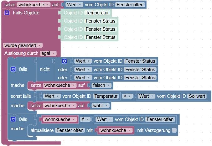

      Ich bräuchte mal wieder etwas Hilfe bei einen Script.
      Ich habe insgesamt drei Fenstersensoren. Wenn einer der Fenstersensoren auf ist, und am Heizungsthermostat die IST-Temperatur kleiner als die SOLL-Temperatur, soll der DP auf 1 gehen, sonst auf 0.
      Folgendes Script habe ich zusammengebastelt:
      Im Träger sind die drei Fensterkontakte, die auf 1 gehen, wenn das Fenster auf ist.
      Weiter habe ich versucht zu bestimmen wenn Fensterkontakt 1 oder 2 oder 3 auf 1 ist und IST vom Thermostat kleiner ist als soll, wird der DP Wohn-Kueche auf 1 gesetzt, sonst auf 0.
      Kann sich und mir jemand erklären warum das nicht funktioniert?
      • paul53
        paul53 @Stefan341 last edited by paul53
        @stefan341
        Das Skript reagiert nicht auf eine sinkende Temperatur bei offenem Fenster, da nicht auf die Temperatur getriggert wird.
        Asgothian 1 Reply Last reply Reply Quote 0
        • Asgothian
          Asgothian Developer @paul53 last edited by
          @paul53 sagte in DP abhängig von mehreren Varianten:
          @stefan341
          Was @paul53 damit sagen will:
          • ändere den Trigger das auf die Temperatur getriggert wird.
          • Füge dem falls ein grosses "und" hinzu - neben den 3 Bedingungen der Sensoren muss mit hinein: 'Wert < sollwertThermostat
          Wenn du dann noch Ressourcen schonen willst, dann Machst du dir eine Variable local_wohnkueche, initialisierst sie zu skriptbeginn mit wert von 'Wohn-Kueche', und an stelle der beiden 'aktualisiere' kommt
          (im oberen Fall): falls nicht local_wohnkueche aktualisiere 'Wohn-Kueche' mit 'wahr'
          und
          (im unteren Fall): falls local_wohnkueche aktualisiere 'Wohn-Kueche' mit 'falsch'
          Dann wird nur aktualisiert wenn der Wert sich auch geändert hat.
          A.
          • paul53
            paul53 @Asgothian last edited by
            @asgothian sagte: Füge dem falls ein grosses "und" hinzu - neben den 3 Bedingungen der Sensoren muss mit hinein: 'Wert < sollwertThermostat
            Das ist bereits enthalten.
            @asgothian sagte in DP abhängig von mehreren Varianten:
            Das würde ich so machen:
            S 2 Replies Last reply Reply Quote 0
            • S
              Stefan341 @paul53 last edited by
              @paul53 , @Asgothian
              Also eigentlich sind eure beiden Vorschläge gleich, nur mit dem Unterschied, dass @Asgothian den Datenpunkt am Ende des Scripts direkt mit 1 oder 0 ansteuert und @paul53 ihn nur ansteuert wenn der DP ungleich der Variable ist und somit die Variable mit dem DP immer gleich hält oder sehe ich das falsch?
              ich verstehe in deinem Script den Teil nicht ganz, wo du den Wert der Variable setzt. Ich lese das so: Die Variable wohnkueche soll gesetzt werden wenn die IST-Temperatur < der SOLL Temperatur ist und zusätzlich mindestens eines der drei Fenster auf ist. Aber da fehlt doch auf was die Variable gesetzt werden soll oder?
              • S
                Stefan341 @paul53 last edited by Stefan341
                @paul53 said in DP abhängig von mehreren Varianten:
                Das funktioniert nicht ganz. Folgendes habe ich ausprobiert:
                Fenster 1 ist auf.
                Am Thermostat sinkt IST unter den Wert von SOLL
                Der DP geht auf 1
                Fenster 2 wird zusätzlich geöffnet
                Der DP geht auf 0
                Hier müsste der DP auf 1 bleiben, bis ALLE Fenster geschlossen werden
                mickemup 1 Reply Last reply Reply Quote 0
                • mickemup
                  mickemup @Stefan341 last edited by
                  @stefan341
                  Das kann eigentlich nicht sein, wenn du es so wie vorgeschlagen implementiert hast.
                  Verhält es sich immer so, oder ist per Zufall mit beim Öffnen von Fenster zufällig "gleichzeitig" die IST über die SOLL Temperatur gestiegen?
                  • paul53
                    @stefan341 sagte da fehlt doch auf was die Variable gesetzt werden soll oder?
                    Wenn die Bedingungen erfüllt sind wird die Variable true, sonst false.
                    Sollen 1 und 0 geschrieben werden, dann:
                    • S
                      Das meinte ich mit
                      @stefan341 said in DP abhängig von mehreren Varianten:
                      • S
                        Jetzt funktioniert es soweit. Nur eine Kleinigkeit ist mir aufgefallen, die ich bisher noch nicht berücksichtigt hatte:
                        Wenn im Thermostat IST < SOLL ist und ein Fenster geöffnet wird, geht der DP auf true.
                        Soweit ist das richtig.
                        Wenn das Fenster NICHT geschlossen wird, die Heizung heizt und irgendwann soviel geheizt ist, dass IST = oder > SOLL ist, geht der DP auf false.
                        Somit wird suggeriert, dass alles ok ist und die Warnung im VIS, für die ich das Ganze nutzen möchte, verschwindet, obwohl eigentlich nichts gut ist, sondern die Heizung die Außenwelt mitheizt.
                        Könnte man das Ganze so erweitern, dass wenn der DP auf true war, er erst auf false geht, wenn alle Fenster zu sind?

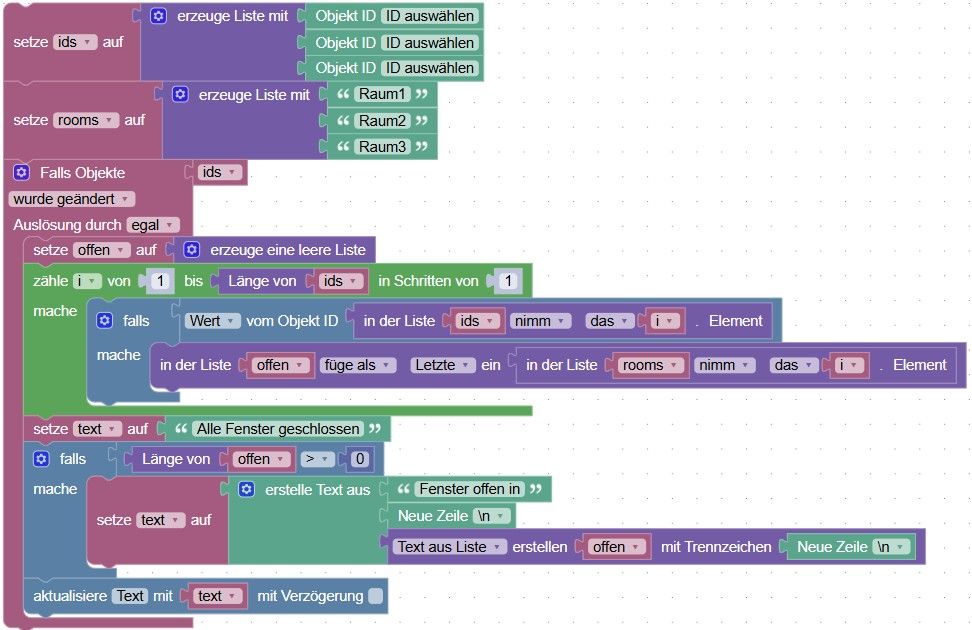

                            • paul53
                              @stefan341 sagte: DP, in dem alle offenen Fenster gelistet sind, in der VIS ausgeben lassen
                              Etwa so?
                              Alle Räume mit offenen Fenstern werden gelistet.
                              • S
                                Danke. Ich habe momentan noch ein paar andere Dinge die ich zuerst erledigen muss. Darum dauerte meine Antwort auch etwas. Ich werde es testen.
                                • S
                                  @paul53 Ich bin jetzt endlich dazu gekommen es zu testen.
                                  Es funktioniert fast.
                                  Wenn einer der DP auf 1 geht, ändert sich der VIS-DP in "folgende Fenster sind geöffnet...". Soweit geht es. Geht der DP nun aber wieder auf 0 weil das Fenster geschlossen wurde, ändert sich der VIS-DP nicht in "Alle Fenster sind geschlossen"
                                  • paul53
                                    @stefan341 sagte: weil das Fenster geschlossen wurde, ändert sich der VIS-DP nicht in "Alle Fenster sind geschlossen"
                                    Das Resultat erscheint nur, wenn wirklich alle Fenster geschlossen sind, also die Liste "offen" leer bleibt.
                                    • S

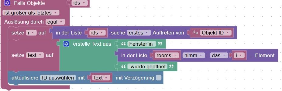

                                      Ok, das klingt logisch. Aber das soll ja keine generelle Warnung sein wenn ein Fenster offen ist, sondern nur warnen wenn einer der Datenpunkte auf 1 geht.

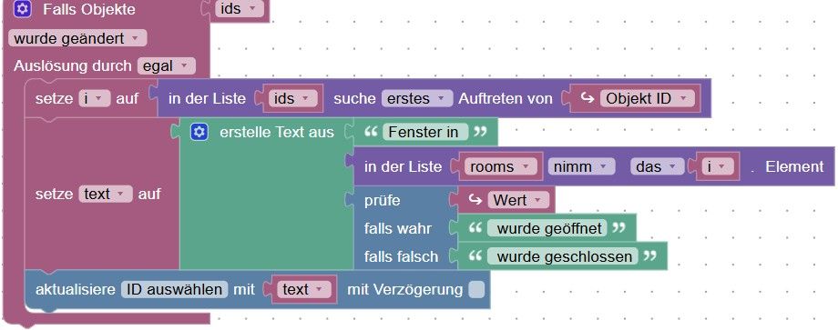

                                      • paul53
                                        @stefan341 sagte: nur warnen wenn einer der Datenpunkte auf 1 geht.
                                        Du meinst so?
                                        oder so?
                                        Das widerspricht dieser Aussage:
                                        @stefan341 sagte in DP abhängig von mehreren Varianten:
                                        nur den Inhalt des letzten DP, in dem alle offenen Fenster gelistet sind, in der VIS ausgeben lassen
                                        • S
                                          Ich habe das unglücklich ausgedrückt. Ich meinte in dem Datenpunkt sollten alle offenen Fenster gelistet sein, weswegen folgendes Skript ausgelöst hat
                                          @stefan341 sagte: wenn der DP auf true war, er erst auf false geht, wenn alle Fenster zu sind?
                                          Das wäre dann das zweites Skript aus deinem letzten Post oder?
                                          • paul53
                                            @stefan341 sagte: Das wäre dann das zweites Skript aus deinem letzten Post oder?
                                            Das löst nur aus, wenn das erste Fenster in einem Raum geöffnet wird.
                                            Ich war der Auffassung, dass du die in diesem Skript (pro Raum) beschriebenen Datenpunkte auswerten willst, um in Vis zu zeigen, in welchen Räumen noch Fenster offen sind.
