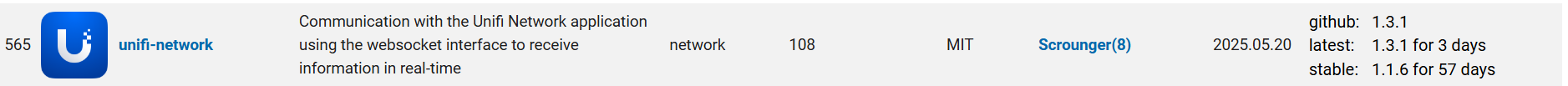

      Wann nimmst Du aktuellere releases ins stable Repo auf? Ich habe die "offizielle" 1.1.6, in Github haben wir ja jetzt 1.3.1 (in der auch ein interessanter fix für mich ist)? Hast Du da einen Zyklus oder Vorgehensweise?

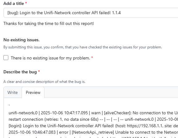

        Ich habe versucht einen Bug report auf GitHub zu erstellen. Mittlerweile wird man so schikaniert, dass selbst das erstellen eines Bug Reports gefühlt 45 Minuten dauert.

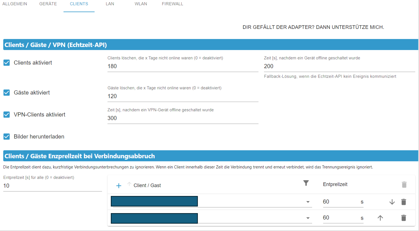

        Naja, ich habe zwei Accesspoints in der Wohnung und wenn ich mich durch die Wohnung bewege wechselt er automatisch von einem zum anderen Accesspoint. Beim Wechsel wird das Gerät für ca. 10 Sekunden als offline angezeigt. Dabei ist es auch egal wie viel Entprellzeit ich einstelle. Erst mit einem Timeout im Skript komme ich weiter und verhindere diese kurzen "Abwesenheitsmomente"
            @reutli hat es schon alles dazu gesagt. Allerdings fehlt wie in 99% der Fälle ein debug log. Ohne ein log kann ich eh nix analysieren...
            Also füg ein debug log hinzu oder der issue wird ganz schnell wieder geschlossen...
            Dann scheint bei dir ein generelles Problem mit dem Roaming zu bestehen. Anstatt zu roamen verbinden sich deine clients neu. Das ist kein Problem des Adapters sondern deiner Konfig.
            @Dragon sagte in Test Adapter Unifi Network:
            Keine Ahnung was du hier für ein Skript verwendest...

                  @scrounger
                  mcm1957M Online
                  mcm1957M Online
                  mcm1957
                  #84
                  @reutli sagte in Test Adapter Unifi Network:
                  @scrounger
                  Ähmm - was meinst du mit in Github ?
                  Die Version 1.3.1 ist ganz normal im LATEST Repository verfügbar und du kannst sie jederzeit via LATEST Repository installieren wenn du die aktuellste Testversion haben willst. Von direkten Installation von Github wird abgeraten. Neue Versionen kommen automatisch spätestens nach 24h ins LATEST Repository.
                          @scrounger

                          @mcm1957 sagte in Test Adapter Unifi Network:
                          ich meinte nicht "latest" sondern "stable". In Github ist die 1.3.1 und im stable "nur" die 1.1.6. Damit ist im iob stable eben nur die 1.1.6 (im latest natürlich auch die 1.3.1 - ich installier' aber nach Möglichkeit auf Prod nur aus dem stable).
                              Du musst für die Instalaltion einzelner Adapter übrigens nicht zwingend das Repo unstellen - via 'von npm installieren' beko mmst du auch die neueste (Latest / Beta) Release
                              Gilt allerdings nur für Adapter, die auch ein stable Release haben. Adapter, die noch 'in der Mache' sind findest du da nicht (bzw. nur, wenn das Beta-Repo dann doch aktiviert ist), soweit ich weiß.

                                @Thomas-Braun sagte in Test Adapter Unifi Network:
                                Das ist richtig. Die Liste der angebotenen Adapter wird aus dem selektierten Repo entnommen. Adapter die dort gar nicht drinnen sind, werden nicht angezeigt. Ganz Github hier zu durchsuchen wäre ein wenig overkill :-)
                                Das Installieren von Adapter VON npm ist aber auch via Katze und 'custom' möglich. Hier kann auch eine npm Referenz (z.B. ioBroker.unify-network@latest' eingegeben werden.
                                Der eindeutig empfohlene Weg ist aber die Verwendung der Repositories, allen voran des STABLE Repositories.

                                  In der v1.2.0 hab ich eine entprell moglichkeit genau für diesen Fall eingebaut, global und gezielt für clients.
                                  Trotzdem sollte das bei ausreichender Abdeckung und korrekter Konfiguration eigentlich nicht passieren und die clients sollten roamen statt nen reconnect.

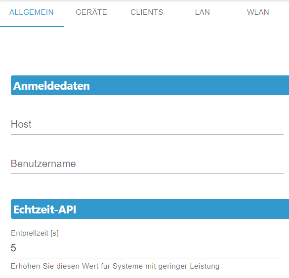

                                    @reutli Nein nein. Die Schiokane bezog sich auf github nicht auf den Entwickler. Entschuldige. Das ist falsch rüber gekommen
                                      Dragon
                                      #94
                                      @scrounger @reutli
                                      Entschuldigt, den harschen Post. Ich habe mich über Github etwas geärgert und wie heist es so schön. Erst abkühlen und dann handeln.... Das muss man sich immer wieder bewusst machen. Ich würde tatsächlich nie schlecht über die Entwickler hier sprechen. Habe bisher nur sehr gute Erfahrungen mit Adapterentwicklern gemacht, welche sich sogar Zeit nehmen und Probleme mit einzelnen Services etc. sogar im Vier Augen Gespräch beheben. Also vom Support bin ich sehr begeistert.
                                      Ich hatte mich bei Github darüber aufgeregt, dass man früher die Infos aus dem Broker und alle anderen Sachen einfach in das Fehlerbeschreibungsfeld kopieren konnte. Nun muss man Furz und Feuerstein alles in einzelne Vorgefertigte Felder eintragen. Das dauert ewig, im Gegensatz zu dem wie es früher mal lief.
                                      So, nun aber genug zum Github Ärger.
                                      Ich habe ja die 1.1.6 installiert, dort gibt es auf der ersten Konfigseite auch eine Zeit zum einstellen. Ich hatte gedacht, dass dieses die Entprellzeit ist, aber wenn ich mich da getäuscht habe, dann werde ich mal den Latest versuchen und schauen ob mein Problem damit behoben ist.
                                      Mit seiner Vermutung hatte @looxer01 absolut recht. Ich habe ein Anwesenheitsskript, welches ständig zwischendurch die Lampen auschaltete, da dies ein Teil der Abwesenheitssteuerung war. Seine Idee, wie dies zu beheben ist, habe ich genau so umgesetzt. Mit einem Timeout.
                                      Vielen Dank für eure Arbeit. Werde Besserung geloben und wie gesagt die Schikane bezog sich auf Github nicht auf den Entwickler.
                                        Meinst du die Entprellzeit?
                                        Die hat damit überhaupt nix zu tun.
                                        Ist nur wichtig wenn man ein nicht so performantes system hat, da die Echtzeit API im sekundentakt dein System mit status nachrichten fluten kann. Mit dieser Einstellung kannst du das entprellen und last von deinem system nehmen. Echtzeit Events wie z.B. Client connect / disconnect ist davon nicht betroffen.
                                        Seit v1.2.0
                                        kann man eine Entprellzeit für connect / disconnect setzen. Einmal global für alle clients oder für einzelne Clients eigene Zeiten. Damit sollte das Skript überflüssig werden.
                                        W 1 Antwort Letzte Antwort
