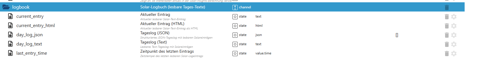

    @DasBo1975 sagte:
    Kümmere ich mich drum. Vielen Dank fürs melden.
    Was Neues:
    poolcontrol.0
    2026-07-01 21:24:15.315	warn	[solarLogbookHelper] Day log was trimmed to keep JSON and text within 64 KB.
    Immer Daten sichern!
    DasBo1975D 1 Antwort Letzte Antwort
    • sigi234S sigi234
      @DasBo1975 sagte:
      Was Neues:
      poolcontrol.0
      DasBo1975D Offline
      DasBo1975D Offline
      DasBo1975
      #514
      @sigi234 sagte:
      @DasBo1975 sagte:
      Was Neues:
      poolcontrol.0
      Danke Dir und ist bereits erledigt. Wurde von warn auf debug umgestellt. wird in der Version 1.4.2 mit dem anderen das du mir vorhin gezeigt hattest behoben.

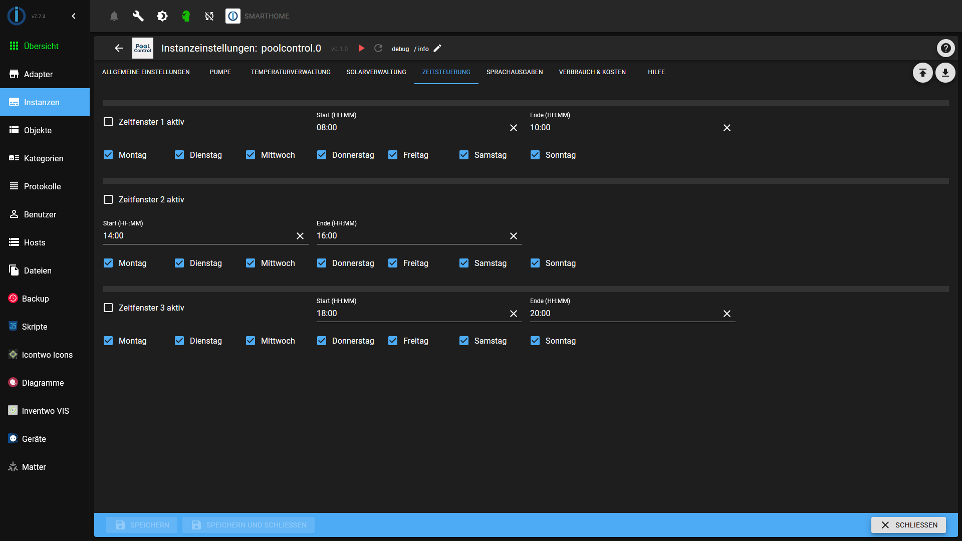

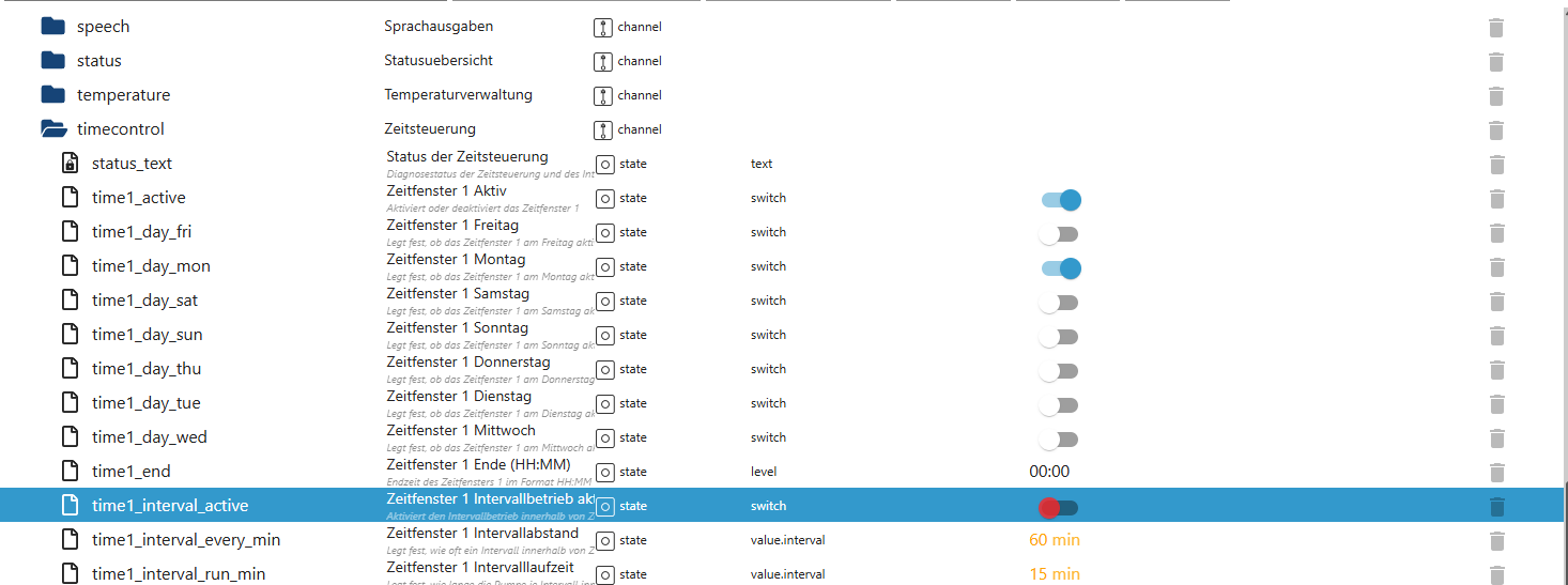

        heute gibt es mit der Version 1.4.0 wieder ein größeres Update für PoolControl. 🎉
        Dieses Mal standen vor allem die Themen Umwälzung, Pumpen-Learning und Zeitsteuerung im Mittelpunkt. Einige der neuen Funktionen sind direkt aus euren Anregungen und dem Feedback hier aus dem Forum entstanden. Vielen Dank dafür! 🙂
        🆕 Reset-Button für das Pumpen-Learning
        Nach einem Pumpenwechsel oder wenn das Learning einmal fehlerhafte Werte übernommen hat, mussten bisher die Lernwerte manuell zurückgesetzt werden.
        Dafür gibt es jetzt einen eigenen pump.learning.reset-Button.
        Mit einem Klick werden alle gelernten Pumpenwerte zurückgesetzt und das Learning beginnt automatisch wieder von vorne. Persönliche Einstellungen wie z. B. die eingestellte Toleranz bleiben dabei selbstverständlich erhalten.
        🆕 Beschreibbarer Umwälzfaktor
        Der Datenpunkt
        general.min_circulation_per_day
        ist jetzt beschreibbar und persistent.
        Der in der Adapterkonfiguration eingestellte Wert dient künftig nur noch als Initialwert beim ersten Einrichten. Danach kann der Umwälzfaktor bequem direkt über VIS, HomePanel oder andere Automatisierungen angepasst werden, ohne jedes Mal die Instanz öffnen zu müssen.
        Änderungen werden sofort übernommen und die benötigte tägliche Umwälzmenge wird unmittelbar neu berechnet.
        🆕 Temperaturabhängiger Umwälzfaktor
        Eine weitere neue Funktion ist die temperaturabhängige Anpassung des täglichen Umwälzfaktors.
        Ihr könnt jetzt:
        einen beliebigen aktiven Temperatursensor auswählen,
        eine Temperaturschwelle festlegen,
        sowie einen zusätzlichen Umwälzfaktor definieren.
        Wird die eingestellte Temperatur überschritten, erhöht PoolControl automatisch den täglichen Umwälzbedarf.
        Der ursprünglich eingestellte Basiswert bleibt dabei immer erhalten und wird nicht verändert. Zusätzlich stehen neue Diagnose-Datenpunkte zur Verfügung, über die jederzeit nachvollzogen werden kann, welcher Umwälzfaktor aktuell verwendet wird und warum.
        🆕 Intervallbetrieb für die Zeitsteuerung
        Auch die bestehende Zeitsteuerung wurde erweitert.
        Jedes der drei vorhandenen Zeitfenster kann jetzt wahlweise:
        im bisherigen Dauerbetrieb oder
        im neuen Intervallbetrieb
        verwendet werden.
        Beispielsweise kann ein Zeitfenster von 08:00 bis 10:00 Uhr eingerichtet werden, wobei die Pumpe innerhalb dieses Zeitraums nur 15 Minuten pro Stunde oder 30 Minuten pro Stunde läuft.
        Dadurch lassen sich viele bisher über Blockly oder eigene Skripte realisierte Intervallsteuerungen jetzt direkt mit PoolControl umsetzen.
        Mehrere Zeitfenster können sich dabei auch überschneiden. PoolControl berücksichtigt dies automatisch, sodass sich die einzelnen Zeitfenster nicht gegenseitig abschalten.
        🔍 Verbesserte Diagnose
        Im Zuge dieser Erweiterungen wurden außerdem verschiedene neue Diagnose- und Statusmeldungen ergänzt.
        Dadurch lässt sich künftig deutlich einfacher nachvollziehen,
        warum ein bestimmter Umwälzfaktor aktiv ist,
        ob der temperaturabhängige Faktor gerade greift,
        oder welcher Status aktuell in der Zeitsteuerung vorliegt.
        🙏 Vielen Dank
        Ein besonderer Dank geht dieses Mal an @dennismenger und @rikdrs .
        Durch eure Ideen, Rückmeldungen und Diskussionen hier im Forum sind gleich mehrere dieser neuen Funktionen entstanden oder deutlich verbessert worden. Genau dieses Feedback hilft dabei, PoolControl Schritt für Schritt weiterzuentwickeln.
        Wie immer freue ich mich über eure Rückmeldungen, Tests und natürlich auch über weitere Ideen. 😊
        Viel Spaß mit der Version 1.4.0!

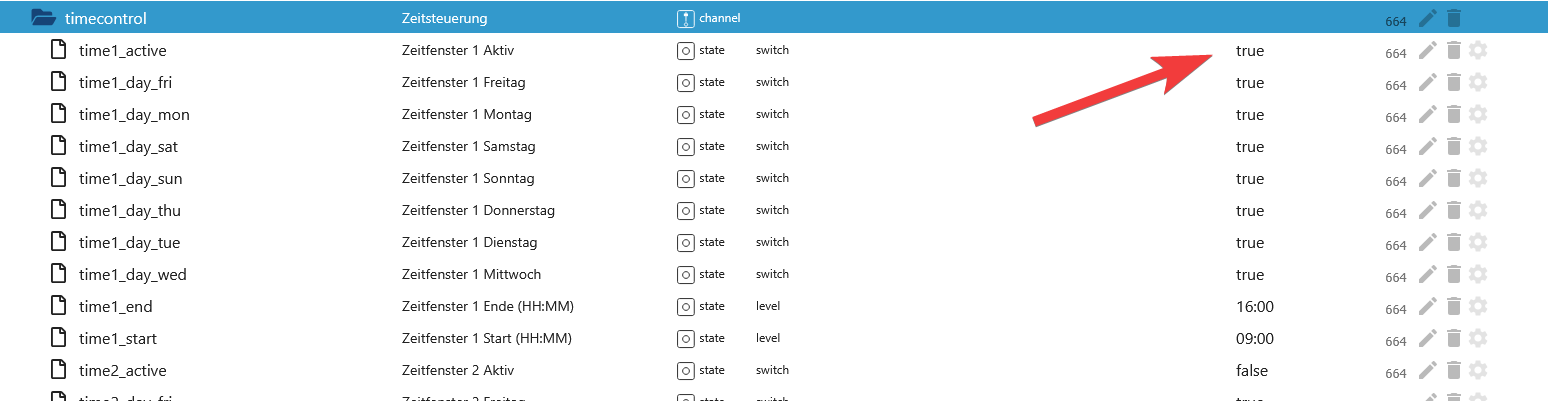

          Guten Morgen zusammen,
          seit dem letzen Update vor 14 Tagen habe ich nun meine Pumpe über die Zeiteinstellungen gesteuert.
          In der Zwischenzeit wenig Beachtung geschenkt, gestern aber feststellen müssen, das der Pumpenmodus von "time" sich auf "off" gestellt hatte bzw der Datenpunkt "leer" war. Somit lief nur Abends die Pumpe um die Mindestumwälzung noch zu erreichen.
          Ich meine das mir etwas ähnliches schonmal aufgefallen war als ich den Wartungsmodus aktiviert und dann wieder deaktviert hatte - da bin ich mir aber nicht zu 100% sicher ob ich das nicht selber war ;)
          Wie komme ich diesem Fehler auf die Schliche?
          schönes Wochenende Euch!

            @RikDRS sagte:
            schaue ich mir auch mal an

              Danke für die ausführliche Rückmeldung. Ich konnte das Verhalten inzwischen nachvollziehen und die Ursache eingrenzen.
              Die Zeitsteuerung selbst arbeitet grundsätzlich korrekt und stellt den Pumpenmodus nicht eigenständig um. Das Problem liegt vielmehr in einzelnen Abläufen, bei denen PoolControl die Pumpe vorübergehend übernimmt, zum Beispiel beim Wartungsmodus oder beim automatischen Nachpumpen zur Erreichung der Mindestumwälzung.
              Dabei wird der zuvor eingestellte Pumpenmodus zwischengespeichert, damit er anschließend wiederhergestellt werden kann. In bestimmten Situationen kann dieser Rücksprungwert jedoch verloren gehen oder überschrieben werden, insbesondere bei:
              • einem Adapterneustart während des Wartungsmodus
              • einer Überschneidung zwischen Wartungsmodus und automatischem Nachpumpen
              • einem Abbruch eines laufenden Nachpumpvorgangs
              Dadurch kann es passieren, dass anschließend nicht wieder sauber auf den vorherigen Modus, zum Beispiel time, zurückgeschaltet wird. In ungünstigen Fällen kann der Datenpunkt dann auch leer erscheinen.
              Zusätzlich gibt es noch einen zweiten, davon unabhängigen Fall: Der Überlastschutz kann den Pumpenmodus bewusst auf off setzen, wenn die gemessene Pumpenleistung über der eingestellten Sicherheitsgrenze liegt. Dieses Verhalten ist gewollt und bleibt auch bestehen.
              Ich werde mit der nächsten Version gezielt die Rücksprunglogik für Wartungsmodus und automatisches Nachpumpen absichern. Dabei wird nichts an der grundsätzlichen Zeit-, Umwälz- oder Sicherheitslogik geändert. Es geht ausschließlich darum, den vorherigen gültigen Pumpenmodus zuverlässig wiederherzustellen und ungültige beziehungsweise leere Werte zu verhindern.
              Vielen Dank für den Hinweis. Solche Rückmeldungen helfen enorm dabei, gerade diese seltenen Überschneidungen sauber zu finden.

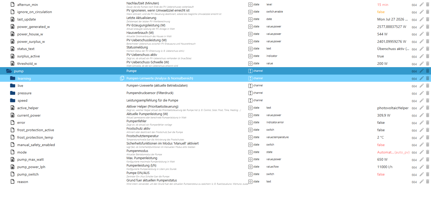

                  @DennisMenger sagte:
                  DennisMenger sagte:
                  Ganz hervorragend. Dann wollen wir morgen mal schauen, ob wir genügend Sonne für einen Test haben werden. Vielen Dank
                  Leider funktioniert der PV-Modus bei mir weiterhin nicht. Er schaltet nach ca. 30 Sekunden ab, obwohl weiterhin PV-Überschuss vorhanden ist. Und müsste er nicht aufgrund der Nachlaufzeit sowieso 15 Minuten länger laufen?
                  Was kann ich noch gucken wo der Fehler liegt bzw. was kann ich dir noch liefern?
                  Danke dir fürs schnelle Testen. 🙂
                  Schade, dass das Problem noch besteht. Dann sind wir der eigentlichen Ursache offenbar noch nicht ganz auf der Spur.

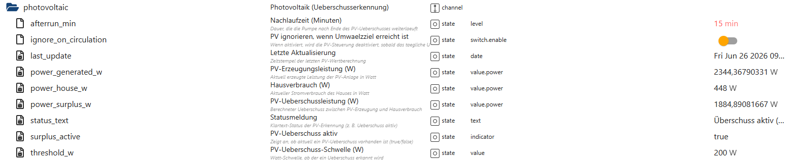

                  Ich möchte jetzt aber nicht weiter spekulieren, sondern gezielt herausfinden, welcher Teil von PoolControl die Pumpe tatsächlich abschaltet.
                  Könntest du mir deshalb bitte noch Folgendes liefern?
                  • Das Adapter-Log vom Einschalten der Pumpe bis etwa eine Minute nach der Abschaltung (wenn möglich einmal auf Debug stellen).
                  • Direkt nach der Abschaltung bitte einmal die folgenden Datenpunkte:
                    • photovoltaic.surplus_active
                    • photovoltaic.power_surplus_w
                    • photovoltaic.status_text
                    • pump.active_helper
                    • pump.reason
                    • pump.pump_switch
                    • pump.mode
                    • pump.error
                  • Und bitte noch einmal kurz nachsehen, ob photovoltaic.afterrun_min tatsächlich auf 15 Minuten steht.
                  Mit diesen Informationen sollten wir ziemlich genau nachvollziehen können, warum die Pumpe bereits nach rund 30 Sekunden abgeschaltet wird.
                  Vielen Dank schon einmal für deine Unterstützung und deine Geduld. Ich bin zuversichtlich, dass wir den Fehler gemeinsam noch finden. 💪

                  @DasBo1975 Moin Moin.
                  Aus verschiedensten Gründen hatte ich zuletzt leider keine Zeit das nochmal mit dem PV-Modus zu testen. Heute habe ich das dann tatsächlich mal geschafft.
                  Hier einmal die Datenpunkte und das Log auf Debug-Level

                  27.07.2026 10:21	info	State value to set for "poolcontrol.0.chemistry.orp.debug.last_update" has to be type "string" but received type "number"
                  27.07.2026 10:21	info	State value to set for "poolcontrol.0.chemistry.orp.input.last_valid_value_at" has to be type "string" but received type "number"
                  27.07.2026 10:21	info	State value to set for "poolcontrol.0.chemistry.orp.input.previous_value_at" has to be type "string" but received type "number"
                  27.07.2026 10:21	info	State value to set for "poolcontrol.0.chemistry.ph.input.last_valid_value_at" has to be type "string" but received type "number"
                  27.07.2026 10:21	info	State value to set for "poolcontrol.0.chemistry.ph.input.previous_value_at" has to be type "string" but received type "number"
                  27.07.2026 10:21	info	State value to set for "poolcontrol.0.chemistry.ph.input.last_value_at" has to be type "string" but received type "number"
                  27.07.2026 10:21	debug	[photovoltaicInsightsHelper] Inputs, calculation and results updated
                  27.07.2026 10:21	debug	[statusHelper] updateSummary skipped (throttle)
                  27.07.2026 10:21	debug	state poolcontrol.0.pump.active_helper changed: photovoltaicHelper (ack = true)
                  27.07.2026 10:21	debug	state poolcontrol.0.photovoltaic.surplus_active changed: true (ack = true)
                  27.07.2026 10:21	debug	state poolcontrol.0.photovoltaic.power_surplus_w changed: 3492.7739091665 (ack = true)
                  27.07.2026 10:21	debug	state plenticore.0.devices.local.Pv_P changed: 3985.7739091665 (ack = true)
                  27.07.2026 10:21	debug	[photovoltaicHelper] Afterrun already active, timer not restarted (pv_ended_afterrun)
                  27.07.2026 10:21	debug	state poolcontrol.0.photovoltaic.power_surplus_w changed: 768.0042558462001 (ack = true)
                  27.07.2026 10:21	debug	state plenticore.0.devices.local.Home_P changed: 493 (ack = true)
                  27.07.2026 10:21	debug	state tuya.0.bf2a5653fb1af77850ykut.106 changed: 7.45 (ack = true)
                  27.07.2026 10:21	info	State value to set for "poolcontrol.0.chemistry.ph.debug.last_update" has to be type "string" but received type "number"
                  27.07.2026 10:21	info	State value to set for "poolcontrol.0.chemistry.ph.trend.reference_24h_at" has to be type "string" but received type "number"
                  27.07.2026 10:21	debug	state plenticore.0.devices.local.Home_P changed: 486 (ack = true)
                  27.07.2026 10:22	info	State value to set for "poolcontrol.0.chemistry.ph.input.last_valid_value_at" has to be type "string" but received type "number"
                  27.07.2026 10:22	info	State value to set for "poolcontrol.0.chemistry.ph.input.previous_value_at" has to be type "string" but received type "number"
                  27.07.2026 10:22	info	State value to set for "poolcontrol.0.chemistry.ph.input.last_value_at" has to be type "string" but received type "number"
                  27.07.2026 10:22	debug	state tuya.0.bf2a5653fb1af77850ykut.106 changed: 7.45 (ack = true)
                  27.07.2026 10:22	debug	[statusHelper] updateSummary skipped (throttle)
                  27.07.2026 10:22	info	State value to set for "poolcontrol.0.chemistry.orp.debug.last_update" has to be type "string" but received type "number"
                  27.07.2026 10:22	info	State value to set for "poolcontrol.0.chemistry.orp.input.last_valid_value_at" has to be type "string" but received type "number"
                  27.07.2026 10:22	info	State value to set for "poolcontrol.0.chemistry.orp.input.previous_value_at" has to be type "string" but received type "number"
                  27.07.2026 10:22	info	State value to set for "poolcontrol.0.chemistry.ph.debug.last_update" has to be type "string" but received type "number"
                  27.07.2026 10:22	debug	[photovoltaicInsightsHelper] Inputs, calculation and results updated
                  27.07.2026 10:22	debug	state poolcontrol.0.pump.active_helper changed: photovoltaicHelper (ack = true)
                  27.07.2026 10:22	debug	state plenticore.0.devices.local.Pv_P changed: 3488.7145829946 (ack = true)
                  27.07.2026 10:22	debug	state poolcontrol.0.photovoltaic.power_surplus_w changed: 2400.5790849477 (ack = true)
                  27.07.2026 10:22	debug	[solarExtendedHelper] Extended solar skipped (pump_mode_not_auto)
                  27.07.2026 10:22	debug	[solarHelper] Solar control skipped (Solarmodus = extended)
                  27.07.2026 10:22	debug	[solarHelper] Standard solar paused because solar.control_mode = extended
                  27.07.2026 10:22	info	State value to set for "poolcontrol.0.chemistry.orp.trend.reference_7d_at" has to be type "string" but received type "number"
                  27.07.2026 10:22	info	State value to set for "poolcontrol.0.chemistry.orp.history.oldest_sample_at" has to be type "string" but received type "number"
                  27.07.2026 10:22	info	State value to set for "poolcontrol.0.chemistry.ph.trend.reference_7d_at" has to be type "string" but received type "number"
                  27.07.2026 10:22	info	State value to set for "poolcontrol.0.chemistry.orp.input.last_value_at" has to be type "string" but received type "number"
                  27.07.2026 10:22	debug	state tuya.0.bf2a5653fb1af77850ykut.131 changed: 670 (ack = true)
                  27.07.2026 10:22	debug	state plenticore.0.devices.local.Home_P changed: 494 (ack = true)
                  27.07.2026 10:22	debug	state poolcontrol.0.photovoltaic.power_surplus_w changed: 3129.7079911977 (ack = true)
                  27.07.2026 10:22	debug	state poolcontrol.0.photovoltaic.power_surplus_w changed: 2994.7145829946 (ack = true)
                  27.07.2026 10:22	debug	state plenticore.0.devices.local.Pv_P changed: 3744.8757158071 (ack = true)
                  27.07.2026 10:22	debug	state plenticore.0.devices.local.Home_P changed: 489 (ack = true)
                  ![7a52a709-e7c5-4a71-9ca6-2f4d86d6ab74-image.jpeg](Die Bildabmessungen sind zu groß.)
                  • DasBo1975D Offline
                    DasBo1975D Offline
                    DasBo1975
                    #521
                    Schau ich mir an. Kann aber ein wenig dauern aktuell

                        #523
                        Version 1.4.4 ist fertig und sollte in den nächsten Stunden über das Repository verfügbar sein.
                        Zunächst möchte ich mich diesmal dafür entschuldigen, dass dieser Bugfix etwas länger gedauert hat als sonst.
                        Der Grund war, dass ich den Fehler auf meiner eigenen Anlage einfach nicht nachstellen konnte. Ich nutze nur ein Balkonkraftwerk und dort trat dieses Verhalten nie auf. Deshalb hätte ich den Fehler auf meiner Hardware niemals zuverlässig reproduzieren können.
                        Dank der ausführlichen Rückmeldungen von Dennis und den bereitgestellten Logdateien konnte ich den Fehler aber Schritt für Schritt eingrenzen. Anschließend habe ich den kompletten Ablauf in einer Testumgebung mit einer virtuellen größeren PV-Anlage und den Werten aus Dennis' Log nachgestellt. Erst dadurch wurde die eigentliche Ursache sichtbar.
                        Kurz erklärt:
                        Bei schnellen Änderungen der PV-Erzeugung und des Hausverbrauchs konnte es in seltenen Fällen passieren, dass beide Werte intern nicht mehr als zusammengehöriges Wertepaar verarbeitet wurden. Dadurch konnte der Auto-PV-Modus kurzzeitig mit veralteten Zwischenwerten arbeiten und unter bestimmten Bedingungen einen Nachlauf oder sogar eine Abschaltung auslösen, obwohl eigentlich weiterhin ausreichend PV-Leistung vorhanden war.
                        Für die Version 1.4.4 habe ich den internen Ablauf deshalb überarbeitet. Die Berechnung wartet jetzt kurz auf zusammengehörige Messwerte und verarbeitet diese anschließend sauber und in der richtigen Reihenfolge. Gleichzeitig wurde sichergestellt, dass ältere Berechnungen keine neueren Ergebnisse mehr überschreiben können.
                        Für euch als Anwender ändert sich an der Bedienung nichts. Die Berechnung des PV-Überschusses und alle bisherigen Funktionen bleiben unverändert – lediglich der interne Ablauf wurde robuster gemacht.
                        Ich hoffe sehr, dass damit nun auch das von Dennis gemeldete Problem endgültig behoben ist.
                        Zum Schluss möchte ich mich noch einmal ganz herzlich bei Dennis bedanken. Ohne seine Geduld, die vielen Tests und die ausführlichen Logdateien wäre dieser Fehler vermutlich noch lange unentdeckt geblieben. Genau solche Rückmeldungen helfen mir dabei, PoolControl Schritt für Schritt weiter zu verbessern und robuster zu machen.
                        Vielen Dank an alle, die den Adapter testen, Ideen einbringen und mich bei der Weiterentwicklung unterstützen. Genau das macht dieses Projekt für mich so besonders. 😊

                          Er schaltet noch immer nach ein paar Sekunden ab, obwohl weiter PV-Überschuss vorhanden ist.
                          Was ich beobachtet habe ist, dass zeitgleich zum Ausschalten der Pumpe die Werte
                          photovoltaic/last_update
                          photovoltaic/power_generated_w
                          photovoltaic/power_house_w
                          photovoltaic/power_surplus_w
                          photovoltaic/status_text
                          vom Zeitstempel her aktualisiert werden. Das macht ja auch eigentlich Sinn. Aber irgendwie scheint er sich da immer zu verschlucken. Ich habe keine Ahnung wo ich noch gucken kann.
                          Sag mir gerne wenn ich noch was testen, überprüfen oder bereitstellen kann.
                          Vielen Dank
