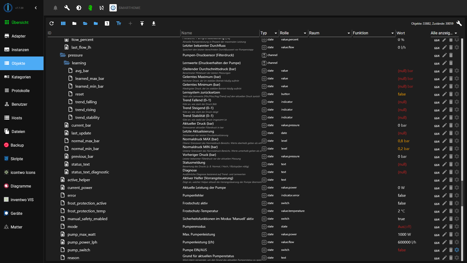

      @DasBo1975 sagte in Test Adapter PoolControl:
      PoolControl – Version 0.6.4
      Mögliche Endlosschleife, entstanden durch Version 0.6.3, behoben
      Sorry
      Pumpe läuft ständig.
      Nach manuellen stoppen schaltet sich die Pumpe wieder ein.
      Keine Reaktion auf Pumpenmodus aus
      Edit:
      Ich denke mal es hat was mit dem Frostschutz zu tun.
      Ja, Pumpe schaltet nach aus nach 30 Sec. wieder in den Frostschutz
      Edit:
      Jupp, Frostschutz deaktiviert, Pumpe aus. So sollte es auch sein.
      Da fehlt mir eine Meldung im Log.

                              Ankündigung: Unterstützung eines Drucksensors in PoolControl (ab Version 0.7.0)
                              Hallo liebe Tester,
                              in den nächsten Tagen werde ich die Version 0.7.0 des PoolControl-Adapters bereitstellen. Vorab schon einmal die wichtigsten Neuerungen:
                              Neu: Unterstützung eines externen Drucksensors (Filterdruck)
                              Ab dieser Version kann im Adapter ein beliebiger Drucksensor in „bar“ angebunden werden. Der Sensor wird einfach über die Instanzkonfiguration ausgewählt. Voraussetzung ist ein Datenpunkt, der den Druck bereits in bar liefert.
                              Der Drucksensor ist vollständig optional. Wer keinen Sensor nutzt, muss nichts ändern – alle bisherigen Funktionen bleiben unverändert.
                              Die gemessenen Werte findet ihr im neuen Objektbereich:
                              pump.pressure.*
                              Dort stehen unter anderem folgende Datenpunkte bereit:
                              • pump.pressure.current_bar (aktueller Druck)
                              • pump.pressure.previous_bar (vorheriger Druck)
                              • pump.pressure.status_text (einfache Bewertung)
                              • pump.pressure.last_update (Zeitstempel der letzten Aktualisierung)
                              Der Drucksensor besitzt aktuell keine schaltende Logik und dient ausschließlich der Information und erweiterten Diagnose rund um Pumpe und Filter. Weitere Auswertungen (Trend, Filterzustand, Rückspülhinweise usw.) folgen in späteren Versionen.
                              Viele Grüße
                              DasBo / Dirk

                                🎉 PoolControl – Version 0.7.0
                                Drucksensor-Integration & Erweiterte Pumpen-Diagnose
                                Mit Version 0.7.0 erhält der PoolControl-Adapter eine vollständige Unterstützung für externe Drucksensoren (z. B. über MQTT, Shelly, ESP32-PressureBox).
                                Der Drucksensor arbeitet ausschließlich informativ – es gibt keine automatische Steuerlogik.
                                🆕 Neue Funktionen
                                🔷 Neuer Drucksensor-Bereich (pump.pressure.*)
                                Neues Unterverzeichnis für alle druckbezogenen Daten
                                Frei wählbare Objekt-ID (bar-Wert aus ioBroker)
                                Speicherung von aktuellem und vorherigem Druck
                                Zeitstempel für die letzte Aktualisierung
                                Benutzerdefinierbarer Normaldruckbereich (min/max)
                                Erweiterter Diagnose-Text
                                🔷 Trenderkennung
                                Der Adapter erkennt automatisch:
                                steigenden Druck
                                fallenden Druck
                                stabilen Druck
                                Trendwerte werden in eigenen States abgelegt.
                                🔷 Selbstlernende Druckwerte
                                Der Adapter baut im laufenden Betrieb einen Lernbereich auf:
                                learned_min_bar – niedrigster gemessener Druck
                                learned_max_bar – höchster gemessener Druck
                                avg_bar – gleitender Durchschnitt
                                Dadurch entsteht ein realer, anlagenspezifischer Wohlfühlbereich.
                                🔷 Diagnose-Ausgabe
                                Der neue State status_text_diagnostic liefert umfangreiche Analyseinfos:
                                Trendanzeige
                                Durchschnittsdruck
                                gelernte Min/Max-Grenzen
                                Ideal für VIS/Widgets und technische Auswertungen.
                                🔷 Manueller Reset der Lernwerte
                                Ein eigener State ermöglicht das Zurücksetzen aller Lernwerte auf Knopfdruck.
                                🔧 Technische Hinweise
                                Keine automatische Steuerung, keine Eingriffe in Pumpen- oder Solarlogik
                                Filter-Rückspülung bleibt weiterhin ausschließlich manuell
                                Volle Abwärtskompatibilität
                                Keine bestehenden States verändert

                                  sigi234S Online
                                  sigi234S Online
                                  sigi234
                                  schrieb zuletzt editiert von sigi234
                                  #288
                                  @DasBo1975
                                  Hallo, Drucksensor wird nicht erkannt obwohl angegeben.
                                  poolcontrol.0
                                  	2025-11-30 01:43:29.540	warn	statisticsHelperWeek: Berechneter Resetzeitpunkt liegt in der Vergangenheit – Korrigiere auf nächste Woche.
                                  poolcontrol.0
                                  	2025-11-30 01:43:29.205	info	[photovoltaicHelper] Pumpe AUS (mode_not_auto_pv, ohne Nachlauf)
                                  poolcontrol.0
                                  	2025-11-30 01:43:29.068	info	[pumpHelper2] Erfolgreich initialisiert
                                  poolcontrol.0
                                  	2025-11-30 01:43:28.960	info	[controlHelper2] Rückspülerinnerung initialisiert (täglicher Check um 12:00 Uhr).
                                  poolcontrol.0
                                  	2025-11-30 01:43:28.959	info	[controlHelper] initialisiert
                                  poolcontrol.0
                                  	2025-11-30 01:43:28.958	info	[photovoltaicHelper] Initialisierung abgeschlossen.
                                  poolcontrol.0
                                  	2025-11-30 01:43:28.958	info	[photovoltaicHelper] Subscribed: PV="0_userdata.0.Pool.PV.Erzeugungsleistung", Haus="0_userdata.0.Pool.PV.Hausverbrauch"
                                  poolcontrol.0
                                  	2025-11-30 01:43:28.957	info	[pumpHelper4] Kein Drucksensor in der Instanzkonfiguration angegeben.
                                  poolcontrol.0
                                  	2025-11-30 01:43:28.957	info	[pumpHelper4] Initialisierung gestartet (OID: nicht gesetzt)
                                  poolcontrol.0
                                  	2025-11-30 01:43:28.957	info	[pumpHelper3] Erfolgreich initialisiert
                                  poolcontrol.0
                                  	2025-11-30 01:43:28.957	info	[pumpHelper3] Initialisierung gestartet
                                  poolcontrol.0
                                  	2025-11-30 01:43:28.956	info	[pumpHelper2] Initialisierung gestartet
                                  poolcontrol.0
                                  	2025-11-30 01:43:28.954	info	[migrationHelper] Migration-Helper beendet.
                                  poolcontrol.0
                                  	2025-11-30 01:43:28.794	info	[migrationHelper] Starte Migration-Check ...
                                  poolcontrol.0
                                  	2025-11-30 01:43:28.436	info	[createPhotovoltaicStates] Initialisierung abgeschlossen.
                                  poolcontrol.0
                                  	2025-11-30 01:43:28.275	info	Adapter gestartet
                                  poolcontrol.0
                                  	2025-11-30 01:43:28.266	info	starting. Version 0.7.0 (non-npm: DasBo1975/ioBroker.poolcontrol) in C:/SmartHome/node_modules/iobroker.poolcontrol, node: v22.21.1, js-controller: 7.0.7
