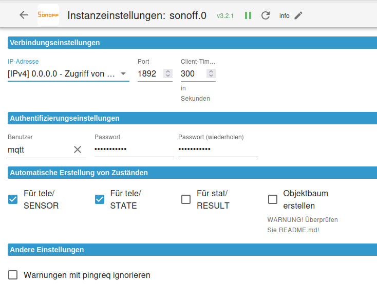

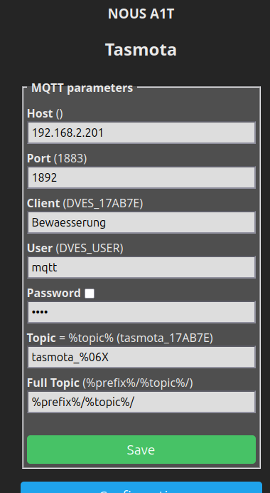

              @erpel
              So sieht es bei mir aus, und es funktioniert
              Adapter setting
              User, Port und Password natürlich gleich auf beiden Seiten des Zauns ;-)

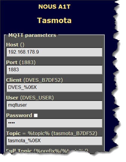

              Tasmota
              E 1 Antwort Letzte Antwort

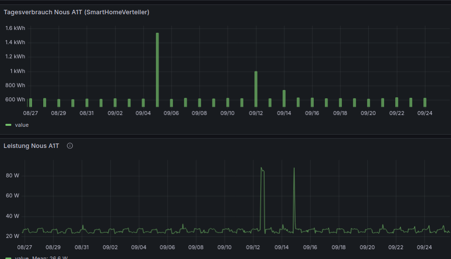

                    @erpel Du meinst die Messwerte der Nous Steckdose?
                    Ich mache das extern mit influxdb und grafana.
                    Dazu muss man aber schon ein wenig frickeln...

                          @erpel Es gibt da einige Adapter, die prinzipiell auch Zeitreihen aufnehmen können (History, Energiefluss usw.), aber da Du schriebst "schön grafisch" habe ich gedacht .... die Freiheitsgrade sind bei den Adaptern natürlich nicht so groß, wie bei influxdb / grafana ...
                          Gibt da ein paar Videos bei Youtube, wie man das aufsetzt ... Gefrickel ist vielleicht das falsche Wort ... ist eben etwas Aufwand, das zu pflegen ...
                          Mit der Query-Language bin ich immer noch nicht recht warm geworden.
                          Das Schreiben in die Influx-Datenbank von iobroker ist schon recht komfortabel gelöst ...
                          influxdb-Adapter installieren und konfigurieren.

                                  • skvarelS Online
                                    skvarelS Online
                                    skvarel
                                    schrieb am zuletzt editiert von skvarel
                                    So sieht es bei mir, bei allen Messsteckdosen aus:
                                    (Ein Mix aus Grafana mit influxDB und json aus SourceAnalytix)
                                    #TeamInventwo
                                    Unsere Adapter:
