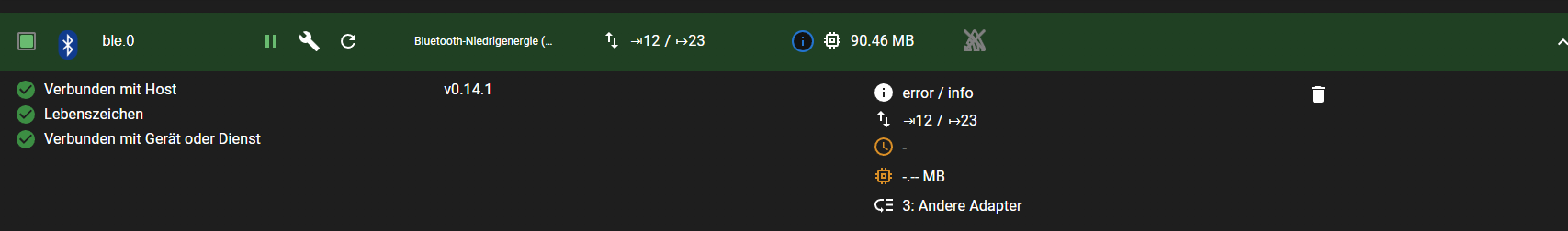

          Ich habe ein ähnliches Problem:
          BLE 0.14.0
          Der Adapter ist grün, zeigt aber keine neuen Werte.
          ble.0.info.driverstate zeigt "poweredOn"
          Log hat aber einen neuen fehler:
          ble.0
          	2025-10-16 20:19:29.604	error	Cannot find module '../build/Release/bluetooth_hci_socket.node'Require stack:- /opt/iobroker/node_modules/@abandonware/bluetooth-hci-socket/lib/native.js- /opt/iobroker/node_modules/@abandonware/bluetooth-hci-socket/index.js- /opt/iobroker/node_modules/iobroker.ble/node_modules/@abandonware/noble/lib/hci-socket/hci.js- /opt/iobroker/node_modules/iobroker.ble/node_modules/@abandonware/noble/lib/hci-socket/bindings.js- /opt/iobroker/node_modules/iobroker.ble/node_modules/@abandonware/noble/lib/resolve-bindings.js- /opt/iobroker/node_modules/iobroker.ble/node_modules/@abandonware/noble/with-custom-binding.js- /opt/iobroker/node_modules/iobroker.ble/node_modules/@abandonware/noble/index.js- /opt/iobroker/node_modules/iobroker.ble/build/scanProcess.js

            @wrod
            Der Adapter ist zu alt. Updaten. Nachdem das Betriebssystem auf Stand gebracht wurde...

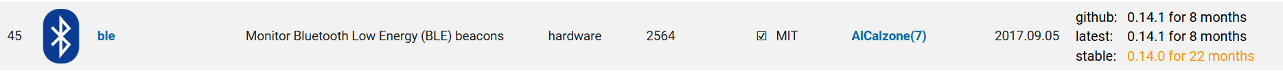

              @thomas-braun HMM? Stable zeigt mir keine neue Version an. Verfügbar und installiert: 0.14.0

                @wrod
                Keine Ahnung warum @AlCalzone die Release (noch ?) nicht für Stable freigegeben hat.

                      @thomas-braun
                      Nein ich schimpfe definitiv nicht. Es ist Sache des Maintainers zu entscheiden ob etwas für Stabel reif ist. Aber ich frage nach.
