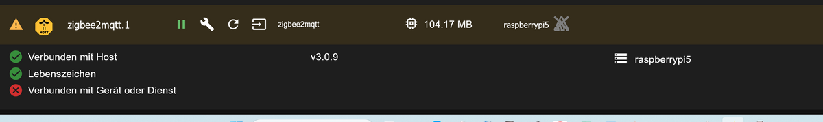

    Hallo alle zusammen, ich habe das Problem das mein Zigbee2mqtt seit heute morgen nicht mehr ansprechbar ist.

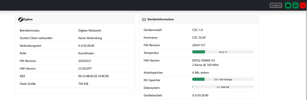

    Es wird mit einem Cod.m Zigbee Koordinator angesprochen und dieser zeigt nur noch die Verbindung zum Netzwerk und zu mqtt grün zu Zigbee rot die Zigbee2mqtt Instanz zeigt verbindung zu geräte als x an.
    Ein Neustart brachte keine Lösung vorrausgegangen war die Rücksetztung des Shelly Adapter auf die Version 10.1 und dem Reboot. wärendem habe ich wohl versucht eine Zigbee Lampe zu steuern.
    Kann mir jemand schreiben wie ich dieses wieder im Iobroker zum laufen bewegen kann.

      @mico so und jetzt nochmal aber sortiert...
      was läuft nicht ?? zigbee2mqtt oder der zigbee2mqtt adapter oder der zigbee adapter oder mqtt (was auch immer ) ??
      wenn es das zigbee2mqtt ist was sagt den
      cd /opt/zigbee2mqtt
      npm start
      wenn es einer der adapter ist was sagt das iobroker LOG ?
      • M Mico

          Das ist vom Coordinator da gibts keine Verbindung mehr

            und das ist beim Iobroker
            ee2mqtt.1
            	2025-09-22 13:38:57.543	warn	Start try again in 1 seconds...
            zigbee2mqtt.1
            	2025-09-22 13:38:56.542	warn	Start try again in 1 seconds...
            zigbee2mqtt.1
            	2025-09-22 13:38:55.541	warn	Start try again in 1 seconds...
            zigbee2mqtt.1
            	2025-09-22 13:38:54.540	warn	Start try again in 1 seconds...
            zigbee2mqtt.1
            	2025-09-22 13:38:53.539	warn	Start try again in 1 seconds...
            zigbee2mqtt.1
            	2025-09-22 13:38:52.537	warn	Start try again in 1 seconds...
            zigbee2mqtt.1
            	2025-09-22 13:38:51.535	warn	Start try again in 1 seconds...
            zigbee2mqtt.1
            	2025-09-22 13:38:50.534	warn	Start try again in 1 seconds...
            zigbee2mqtt.1
            	2025-09-22 13:38:49.532	warn	Start try again in 1 seconds...
            zigbee2mqtt.1
            	2025-09-22 13:38:48.530	warn	Start try again in 1 seconds...
            zigbee2mqtt.1
            	2025-09-22 13:38:47.529	warn	Start try again in 1 seconds...
            zigbee2mqtt.1
            	2025-09-22 13:38:46.527	warn	Start try again in 1 seconds...
            zigbee2mqtt.1
            	2025-09-22 13:38:45.526	warn	Start try again in 1 seconds...
            zigbee2mqtt.1
            	2025-09-22 13:38:44.526	warn	Start try again in 1 seconds...
            zigbee2mqtt.1
            	2025-09-22 13:38:43.524	warn	Start try again in 1 seconds...
            zigbee2mqtt.1
            	2025-09-22 13:38:42.523	warn	Start try again in 1 seconds...

              AsgothianA Offline
              AsgothianA Offline
              Asgothian
              @mico Logisch. Solange zigbee2mqtt.io nicht läuft wird der Adapter keine Verbindung aufbauen können.
              Laut dieser Meldung:
              Error: EACCES: permission denied, unlink '/opt/zigbee2mqtt/data/log/2025-09-22.0                                                                                                                                                                                                7-05-31/log.log'
              hast du ein Rechte-Problem.
              Ich würde als erstens das System / den Container auf/in dem z2m läuft komplett neu starten. Dann versuchen z2m zu starten um zu sehen mit welchen Meldungen das schief geht. (wenn er nicht läuft)
              Ab da müsstest Du dann bei Zigbee2mqtt nachfragen - da sitzen die Experten für diese Probleme.

                    Hiermal die iob diag
                    ```bash

                      @mico sagte in zigbee2mqtt läuft sein heute morgen nicht mehr:
                      Previously detected issues:
                      ~ Under-voltage has occurred
                      ~ Arm frequency capping has occurred
                      ~ Throttling has occurred
                      ~ Soft temperature limit has occurred
                      Da ist die Spannungsversorgung zu knapp.
                      Betreib die Kiste ohne graphische Oberfläche.

                        pi@raspberrypi5:/opt/zigbee2mqtt $ systemctl status zigbee2mqtt
                        ● zigbee2mqtt.service - zigbee2mqtt
                             Loaded: loaded (/etc/systemd/system/zigbee2mqtt.service; enabled; preset: enabled)
                             Active: active (running) since Tue 2025-09-23 11:59:07 CEST; 44s ago
                           Main PID: 131911 (node)
                              Tasks: 11 (limit: 9572)
                                CPU: 3.211s
                             CGroup: /system.slice/zigbee2mqtt.service
                                     └─131911 /usr/bin/node index.js
                        Sep 23 11:59:07 raspberrypi5 systemd[1]: Started zigbee2mqtt.service - zigbee2mqtt.
                        Sep 23 11:59:10 raspberrypi5 node[131911]: [2025-09-23 11:59:10] info:         z2m:mqtt: MQTT publish: topic 'zigbee2mqtt/Steckdose Keller', payload '{"child_lock":"UNLOCK","countdown":0,"current":0,"energy":0,"indicator_mode":"off/on","linkquality":80,"power":0,"power_o>
                        Sep 23 11:59:19 raspberrypi5 node[131911]: [2025-09-23 11:59:19] info:         z2m:mqtt: MQTT publish: topic 'zigbee2mqtt/SNZB-02 Gästezimmer', payload '{"battery":100,"humidity":71.5,"linkquality":131,"temperature":18.08,"voltage":3000}'
                        Sep 23 11:59:25 raspberrypi5 node[131911]: [2025-09-23 11:59:25] info:         z2m:mqtt: MQTT publish: topic 'zigbee2mqtt/Mückensteckdose', payload '{"child_lock":"UNLOCK","current":0.02,"energy":3.39,"indicator_mode":"off","linkquality":29,"power":3,"power_outage_memory>
                        Sep 23 11:59:26 raspberrypi5 node[131911]: [2025-09-23 11:59:26] info:         z2m:mqtt: MQTT publish: topic 'zigbee2mqtt/Fernseherleiste', payload '{"child_lock":"UNLOCK","countdown":0,"current":0.24,"energy":88.88,"indicator_mode":"off/on","linkquality":138,"power":28,>
                        Sep 23 11:59:26 raspberrypi5 node[131911]: [2025-09-23 11:59:26] info:         z2m:mqtt: MQTT publish: topic 'zigbee2mqtt/Fernseherleiste', payload '{"child_lock":"UNLOCK","countdown":0,"current":0.24,"energy":90.27,"indicator_mode":"off/on","linkquality":138,"power":28,>
                        Sep 23 11:59:26 raspberrypi5 node[131911]: [2025-09-23 11:59:26] info:         z2m:mqtt: MQTT publish: topic 'zigbee2mqtt/IR-Licht Steuerung-01', payload '{"countdown":0,"current":0,"energy":1.92,"indicator_mode":"off","linkquality":80,"power":0,"state":"OFF","update":{">
                        Sep 23 11:59:28 raspberrypi5 node[131911]: [2025-09-23 11:59:28] info:         z2m:mqtt: MQTT publish: topic 'zigbee2mqtt/SNZB-02 Bad', payload '{"battery":100,"humidity":78.68,"linkquality":80,"temperature":21.74,"voltage":3000}'
                        Sep 23 11:59:33 raspberrypi5 node[131911]: [2025-09-23 11:59:33] info:         z2m:mqtt: MQTT publish: topic 'zigbee2mqtt/Steckdose Wasch-Küche', payload '{"child_lock":"UNLOCK","current":0,"energy":6.32,"indicator_mode":"off","linkquality":80,"power":0,"power_outage_mem>
                        Sep 23 11:59:48 raspberrypi5 node[131911]: [2025-09-23 11:59:48] info:         z2m:mqtt: MQTT publish: topic 'zigbee2mqtt/Steckdose Küche', payload '{"child_lock":"UNLOCK","countdown":0,"current":0.03,"energy":7.75,"indicator_mode":"off/on","linkquality":36,"power":3,"po>
                        lines 1-19/19 (END)
                        Was hat das zu sagen von der pnpm
                        pi@raspberrypi5:/opt/zigbee2mqtt $ sudo pnpm start
                        > zigbee2mqtt@2.6.1 start /opt/zigbee2mqtt
                        > node index.js
                        Starting Zigbee2MQTT without watchdog.
                        [2025-09-23 11:57:42] info:     z2m: Logging to console, file (filename: log.log)
                        [2025-09-23 11:57:43] info:     z2m: Starting Zigbee2MQTT version 2.6.1 (commit #d44463a3)
                        [2025-09-23 11:57:43] info:     z2m: Starting zigbee-herdsman (6.0.4)
                        [2025-09-23 11:57:43] info:     zh:zstack:znp: Opening TCP socket with 192.168.178.103:6638
                        [2025-09-23 11:57:43] info:     zh:zstack:znp: Socket connected
                        [2025-09-23 11:57:43] info:     zh:zstack:znp: Socket ready
                        [2025-09-23 11:57:43] info:     zh:zstack:znp: Writing CC2530/CC2531 skip bootloader payload
                        [2025-09-23 11:57:44] info:     zh:zstack:znp: Skip bootloader for CC2652/CC1352
                        [2025-09-23 11:58:10] error:    z2m: Error while starting zigbee-herdsman
                        [2025-09-23 11:58:10] error:    z2m: Failed to start zigbee-herdsman
                        [2025-09-23 11:58:10] error:    z2m: Check https://www.zigbee2mqtt.io/guide/installation/20_zigbee2mqtt-fails-to-start_crashes-runtime.html for possible solutions
                        [2025-09-23 11:58:10] error:    z2m: Exiting...
                        [2025-09-23 11:58:10] error:    z2m: TypeError: Cannot read properties of undefined (reading 'payload')
                            at AdapterNvMemory.readExtendedTableEntry (/opt/zigbee2mqtt/node_modules/.pnpm/zigbee-herdsman@6.0.4/node_modules/zigbee-herdsman/src/adapter/z-stack/adapter/adapter-nv-memory.ts:219:30)
                            at processTicksAndRejections (node:internal/process/task_queues:105:5)
                            at AdapterNvMemory.readTable (/opt/zigbee2mqtt/node_modules/.pnpm/zigbee-herdsman@6.0.4/node_modules/zigbee-herdsman/src/adapter/z-stack/adapter/adapter-nv-memory.ts:365:28)
                            at AdapterBackup.getNetworkSecurityMaterialTable (/opt/zigbee2mqtt/node_modules/.pnpm/zigbee-herdsman@6.0.4/node_modules/zigbee-herdsman/src/adapter/z-stack/adapter/adapter-backup.ts:508:20)
                            at AdapterBackup.restoreBackup (/opt/zigbee2mqtt/node_modules/.pnpm/zigbee-herdsman@6.0.4/node_modules/zigbee-herdsman/src/adapter/z-stack/adapter/adapter-backup.ts:288:44)
                            at ZnpAdapterManager.beginRestore (/opt/zigbee2mqtt/node_modules/.pnpm/zigbee-herdsman@6.0.4/node_modules/zigbee-herdsman/src/adapter/z-stack/adapter/manager.ts:316:9)
                            at ZnpAdapterManager.start (/opt/zigbee2mqtt/node_modules/.pnpm/zigbee-herdsman@6.0.4/node_modules/zigbee-herdsman/src/adapter/z-stack/adapter/manager.ts:78:21)
                            at ZStackAdapter.start (/opt/zigbee2mqtt/node_modules/.pnpm/zigbee-herdsman@6.0.4/node_modules/zigbee-herdsman/src/adapter/z-stack/adapter/zStackAdapter.ts:154:16)
                            at Controller.start (/opt/zigbee2mqtt/node_modules/.pnpm/zigbee-herdsman@6.0.4/node_modules/zigbee-herdsman/src/controller/controller.ts:133:29)
                            at Zigbee.start (/opt/zigbee2mqtt/lib/zigbee.ts:67:27)
                         ELIFECYCLE  Command failed with exit code 1.
                        Mico
                        • M Mico
                          @thomas-braun said in zigbee2mqtt läuft sein heute morgen nicht mehr:
                          Grafana nutze ich gar nicht wirklich hatte dieses nur mitinstaliert brauche ich bisher nicht.
                                  CPU: 3.211s
                          lines 1-19/19 (END)
                          > node index.js
                          Mico
                          Egal, korrigier das.
                          Schau da mal rein.
