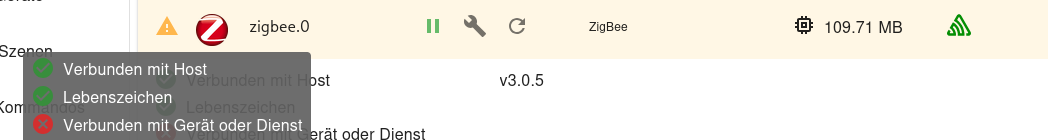

                  zweites Problem bachup iobroker und zigbee wieder eingespielt, aber es werden keine Geräte angezeigt und dieser Instance-status.
                  Con-Anschlußnahme und ExtPanID sind auch gleich geblieben nach Stick umstecken. Alter Rechner ist aus um Konflickte zu vermeiden. Was ist zu tun?
