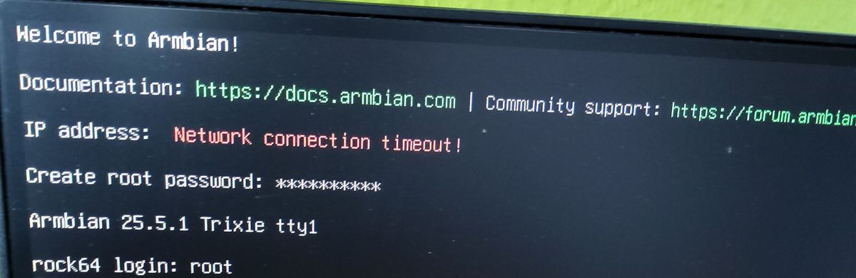

    wie schon oben erwähnt, läuft der SD Boot bei der minimal Bookworm nicht einmal an.
    Da Trixie wenigstens bootet habe ich Hoffnung, dass der Rock64 noch funktioniert.
    Ich suche mal ne anderer Bookworm, da hatte ich gestern ein paarmal nen Bootvorgang.

      Gestern die SD Karte gewechselt, aber bootet nur das unbrauchbare Trixie.

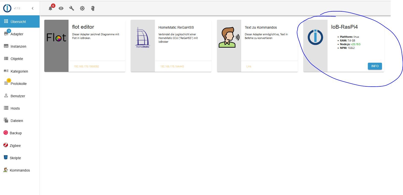

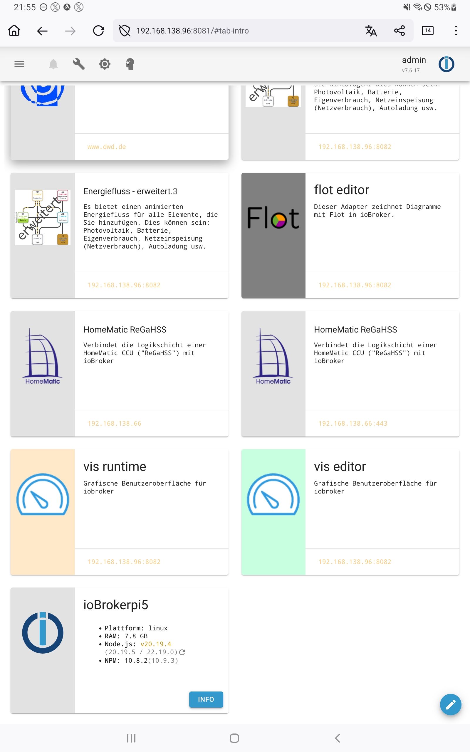

                Frage. Warum konnte ich node über die Admin Kachel von 18 auf 20 updaten, aber nicht auf 22 über den gleichen Weg. Irgendwie inkonsistent.
                HomoranH 1 Reply Last reply

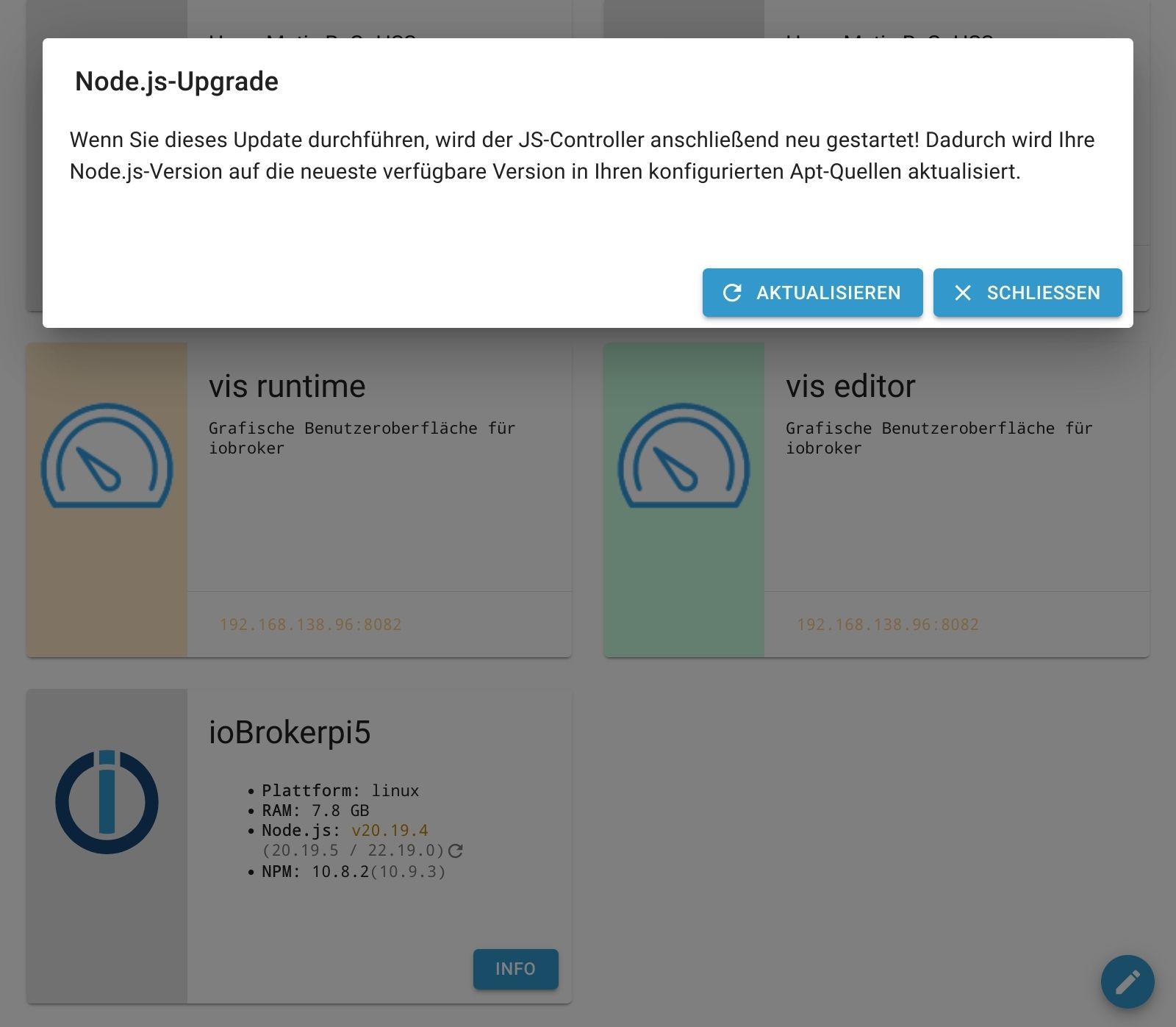

                    Konntest du nicht, das funktioniert nämlich auch von 18 auf 20 nicht.

                      #46
                      Oberster Reiter linke Spalte IoB.

                        wrote on last edited by
                        #47
                        @mjohn sagte in Kein Browserzugriff mehr nach Backitup Update:
                        hab ich nicht
                        bitte Screenshot
                          #48

                          • M mjohn
                            HomoranH Do not disturb
                            #49
                            @mjohn ok, das ist die Seite Übersicht/tab-intro und dort die Infokachel zum Server.
                            sieht bei mir so aus

                              mjohn
                              #50
                              Ich bilde mir ein, ohne Gewähr, dass ich letzte Woche dort auf 18.x war, 22.x angeboten wurde.
                              Ich hab den Update über die Kachel gemacht und endete bei 20.x, kein Update auf 22.x möglich.
                              Ich mach morgen den Update über die die Konsole, wie oben empfohlen. Dann versuch ich den Update des Testsystems.
                              1 Reply Last reply

                                #51
                                Wenn sich da nix geändert hat wird da immer nur das aktualisiert, was das Setup im Paketmanager hergibt. Der iobroker ändert diese Quellen aber nicht. Jedenfalls nicht aus dem Admin heraus. Per
                                iob nodejs-update
                                natürlich schon.

                                    mjohn
                                    #53
                                    @thomas-braun sagte in Kein Browserzugriff mehr nach Backitup Update:
                                    iob nodejs-update
                                    Obigen Befehl ausgeführt und node(js) ist 22.19 sehr schön. Danke mal wieder.
                                    Ich hätte gemutmaßt, dass das Update von node(js) über diese IoBroker Kachel des 'Übersichts'-Tabs vom IoB von mir angestoßen wurde. Sonst würde auch dieser Update Kreispfeil (?) auch keinen Sinn machen, der einem ein Update anbietet.
                                    Kann aber auch mit dem Linux update/upgrade passiert sein. Ich weiß nicht recht.
                                    Ich bin ja der Linux und auch IoB Noob.
                                    Gibt es sonst noch notwendige Voraussetzungen, die erfüllt sein müssen, um ein Basissystem mit ein paar wenigen Adaptern, Backitup ist natürlich wegen der Pfade im System installiert, auf den Stand eines komplexeren Produktivsystems zu heben?
                                    Dort sind folgend Aktive Backup-Optionen verfügbar:
                                    (Homematic (CCU) nicht so wichtig)
                                    Javascript
                                    Zigbee
                                    Hier gibt es eine gute Zusammenfassung was zu tun ist:
                                    Gibt es wichtige Zusatzinfos, die vorher noch interessant wäre?
                                    Vielen Dank für die Hilfe, für den Moment 😊
                                    Thomas BraunT HomoranH 2 Replies Last reply
                                      Das bezieht sich nur auf Versionen innerhalb eines Releases. Also von 22.1.0 auf 22.1.1 z. B.
                                      1 Reply Last reply

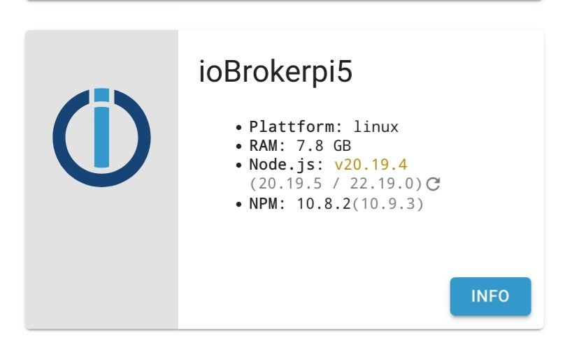

                                          #56
                                          @mjohn wie versprochen habe ich heute mal auf den updatebutton geklickt
                                          es hat sich bei node und npm nichts geändert.
                                          nicht einmal innerhalb der major Version!
                                          es öffnete sich ein popup in dem mitgeteilt wurde, der controller würde upgedatet, was bei ir nicht möglich war.
                                          und das war's
                                          Das Forum freut sich über eine Spende. Benutzt dazu den Spendenbutton im Header. Danke!
