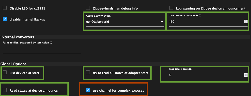

                                        • Neue Optionen (grün: verifiziert, Orange: Bedarf Tests die ich mangels Gerät aktuell nicht durchführen kann)
                                          -- Active availability check. Wie in diesem Issue (GitHub link) zu sehen scheint der ZHC Ping nicht immer gut zu laufen. Deswegen gibt es jetzt im Adapter wählbare alternative Methoden (incl. 'off')
                                          -- Time between activity Checks: Dieses ist eine Maximalzeit zwischen Ping Versuchen. Es gibt interne Verrechnungen abhängig davon wie viele Devices im Netz sind, wie oft ein Device nicht erreicht werden konnte und diese Zahl. Je höher die Zahl desto seltener wird jedes Device abgefragt.
                                          -- List devices at Start: Aktiviert / Deaktivert die lange Liste an aktiven Geräten und Gruppen bei Adapter-Start.
                                          -- try to read all states at adapter start: Dient dazu beim Start des Adapters zu versuchen den Status im ioBroker mit dem der Geräte zu synchronisieren. Kann bei grossen Netzen Problematisch werden. Dazu gehört: delay in seconds - die Verzögerung zwischen Adapter-Start und dem Start des Abfrage aller Geräte.
                                          -- Read States at device announce: Wenn ein Gerät sich am Netzwerk 'zurück' meldet (xxx has announced itself) wird ein Device-Query für das Device ausgelöst um dessen Status zu ermitteln.
                                          -- use channel for complex exposes: Dies ist eine zukünftige Entwicklung. Es gibt bei bestimmten Geräten Datenpuntke die eigentlich nur gemeinsam gesetzt werden dürfen. Ein Beispiel dafür sind Farben mit r, g, b - die schon als Channels angeboten werden. Dabei passiert folgendes:
                                          -- wird einer der States im Channel verändert so wird ein timeout gestartet. Bei Ablauf des Timeout werden alle eingetragenen Werte genommen und in einem Payload an das Gerät gesandt. Dabei ist die Zeit für den Timeout abhängig davon ob die Änderung 'manuell' im Admin passiert oder nicht. Im Admin liegt der Timeout zwischen 2.5 und 5 sekunden. Ausserhalb des Admin sind es 100 - 250 ms. Durch weitere Tests können sich diese Zahlen noch ändern.

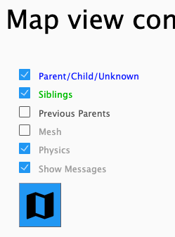

                                        • Veränderungen an der Netzwerk-Karte: Der vorherige Regenerate button (blau) wurde durch einen grünen Reload button ersetzt. Dieser lädt eine bereits generierte Map vom Adapter anstatt diese neu vom Netzwerk anzufragen. Um eine Map vollständig neu aufzubauen gibt es in den Map-Einstellungen einen eigenen Button:
